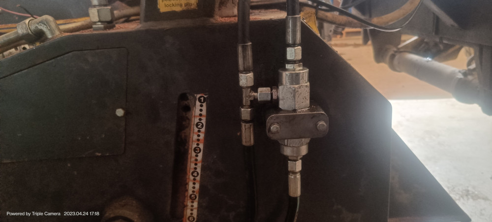

Ymmärtääkö kukaan hydrauliikan päälle? Ei oikein aukea toiminta periaate. Koitettu on putsata ja puhdistaa. Muuta ei oikein osaa. Liian vanha kone, mutta aina sitä toivoo että yhden kevään kestäisi.
Keräävä harjalaite pitäisi toimia kahteen suuntaan. Toiseen suuntaan harjan pitäisi pyöriä ja toiseen luukun aueta. Normaalisti harja ei pyöri kuin toiseen suuntaan. Nyt molempiin ja luukku ei aukea. Kerran aikaisemmin teki saman, mutta lähti toimimaan kun isoilla kierroksilla laittoi molempiin suuntiin.

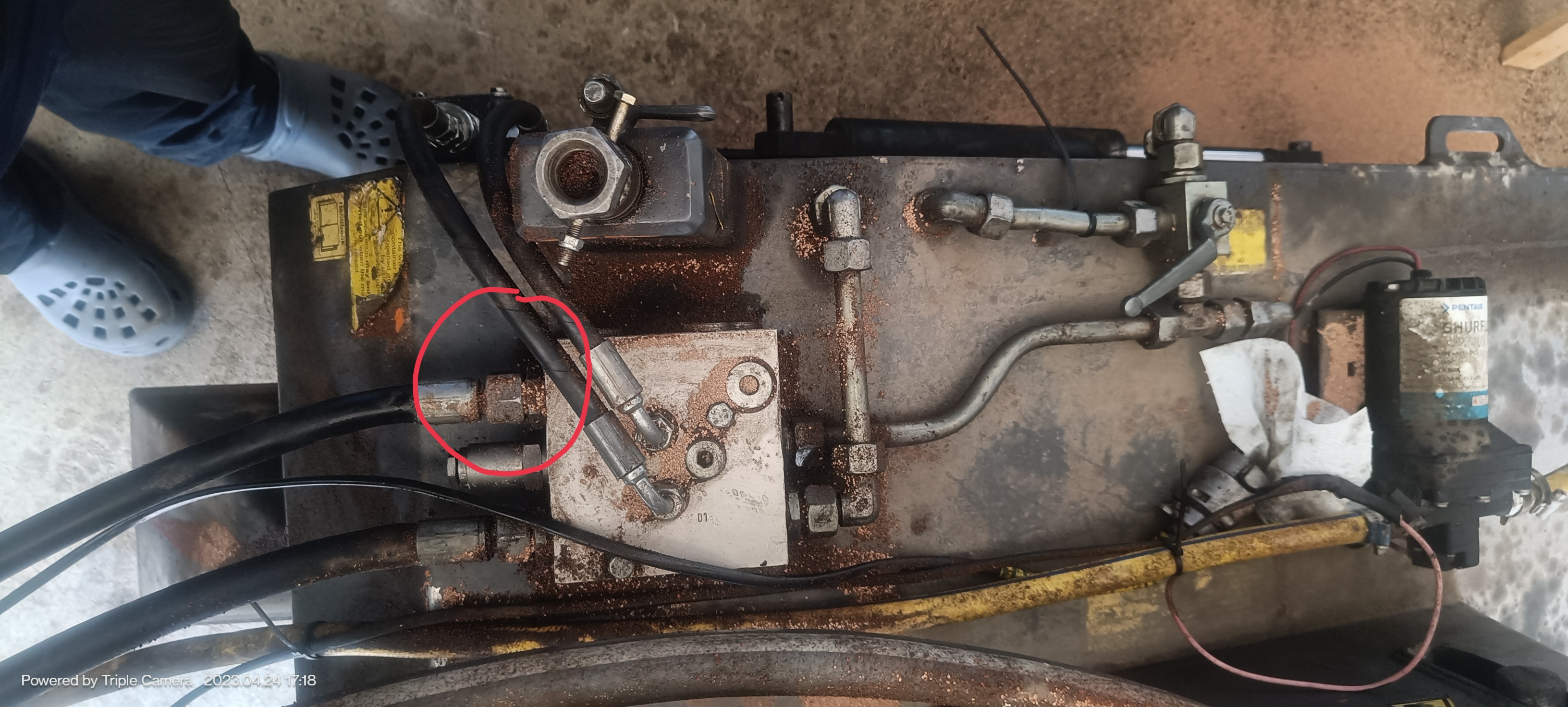

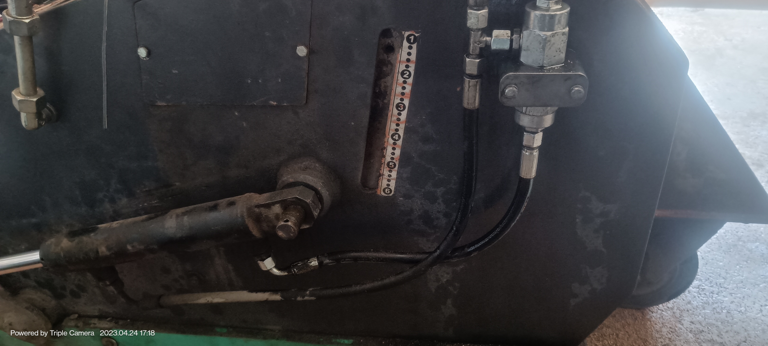

Tälläisestä laitteesta olisi hyvä ottaa yleiskuvat eri suunnista että osaisi hahmottaa toimintaperiaatteen. Itse kun en harjakoneista tiedä paljoakaan ja hydrauliikan tiedotkin on nuoruuden kesätöistä. Ensin pitäisi selvittää laitteen osien tehtävät ja laatia hydraulikaavio. Keskimmäisen kuvan keskellä oleva mötikkä näyttää paineohjatulta suuntaventtiililtä. Alemmassa kuvassa näkyy kai luukun sylinteri. Sitä varmaan ohjataan työkoneen (traktori?) hydrauliikalla? Sylinterin letkuihin liittyvä T-kappaleeseen liittyvä osa voisi olla letkunrikkoventtiili, joka menee kiinni kun vastapuolen paine häviää. Käsivipu 3-tieventtiilillä voi säätää liikenopeutta - tai voi sillä olla joku muukin tehtävä. Tietoa tarvitsisi lisää ongelman ratkaisuun. Harja ilmeisesti pyörii hydraulimoottorilla, joka siis pyörii kun luukku on kiinni. Kun luukun sylinterin T-kpl:een puolella on painetta, harjan moottori ei saa pyöriä. Jos nyt pyörii, sen linjoissa on virtaus vikasuuntaan. Suuntaventtiilin kara tai joku takaisku jumissa? Mikä on keskimmäisessä kuvassa oikealla näkyvä sähköhärpäke?

Vähän kokeilu mielessä tuli laitettua kyselyä. Kiitos kun vastasit. Oikeat nimet osille kun tietäisi niin osaisi hakea paremmin. Nyt vähän hakuammuntaa. Pyöräkoneena Kramer 5065 tai 480. Sähköhärpäke on vesipumppu kastelulle. Tosiaan venttiilit purettu ja putsattu. En niistä mitään selvää syytä löytänyt.
Hydrauliikka pyörittää pääharjaa ja sivuharjaa. Molemmilla oma hydraulimoottori. Koneen päällä "palloventtiilli" säätää ja sulkee sivuharjan. Maahantuojalla viimeksi soitin ja eivät osanneet auttaa.
Keskimmäisen kuvan keskellä olevat liittimet mitkä menee koneen sisään on pääharjan letkut.

Tarpeeksi kuin yrittää niin välillä onnistuu vaikka ei mitään ymmärrä. Letkunipan takaa löytyi takaisku mikä jumissa. Sivussa oleva mötikkä on lukkoventtiili. Kaiken paskan keskeltä löytyi koodi millä selvisi. Kokeiltiin myös niin, että poistettiin lukkoventtiili yhdistämällä letkut ilman venttiiliä. Ei ollut apua. No ensi kerralla tietää sitten.
