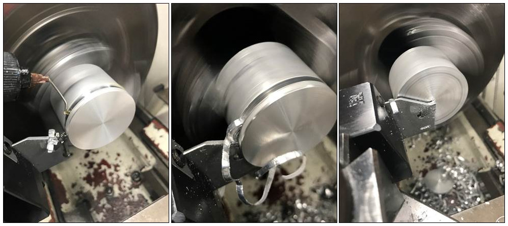

Joo, niin minunkin olisi pitänyt tehdä, mutta tuolla pajalla ei ollut jyrsintä, ainoastaan pylväspora, jossa jyrsintä oli melko onnetonta touhua. Kyllä se sorvissakin olisi mennyt, mutta kun olin silloin vielä niin kokematon ja ahneus iski.:oops:
Nykykokemuksella varmaan laittaisin tuon kannen huolellisemmin sorviin kiinni, enkä edes yrittäisi pistoterällä, joka tuolloin haukkasi ja rikkoi kannen. Sahaisin rautasahalla renkaan pois ja siistisin pinnan parilla ohuella lastulla sileäksi.
Opiksi aloitteleville sorvareille. Pistoterän käyttäminen pehmeällä aineella, kuten alumiinilla vaatii jäykän kappaleen, joka on kunnolla kiinni pakassa ja ehdottomasti oikea teränkorkeuden (terän korkeus vaikuttaa terän rinta- ja päästökulmiin). Pehmeällä aineella aina mieluummin vähän ylempänä kuin liian alhaalla.
Joustava kiinnitys saa kappaleen taipumaan ja päästökulma kasvaa ja saa terän haukkaamaan. Terä kannatta asettaa hieman normaalia ylemmäs, vaikka sitten jäisi aivan keskiosa sorvaamatta. Vaikea selittää, mutta yrittäkää päätellä vaikka tästä kuvasta, miten kappale painaa terää alas ja lähtee vierimään teräsärmän yläpuolelle, jolloin kärki pääsee yhä syvemmälle aineeseen.
