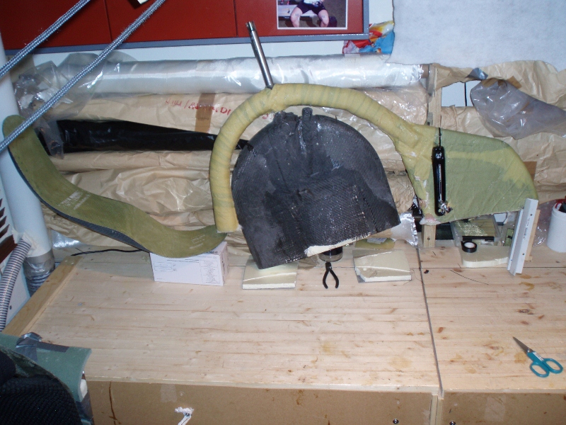

Projekti etenee, olen tehnyt kuitukilkkeitä, satula pariksi on synnytetty etuhaarukka ja runko.
Runko painaa 1510g kuvan muodossa, ei ole kovin viimeistelty ja kiinikkeet puuttuu. Painosta on noin 460 g hiilikuitua, 170g aramidia, 100g keskiölaakeri, 100g haarukanputki ja 680 g muovit epoksi+vaahto. Se on säkitetty vaahtomuotin pälle. Tuntuu jäykältä eikä anna periksi kehonpainon alla, lopullinen kestävyys ja jäykkys selviää tosin vasta kun runtaan ylämäkeen....
Harukka painaa 1285g, siinä on vielä vaahdot sisällä, saatan vetää vielä aramidikuoren päälle. Eujarru on ”V” tyylinen integoitu haarukkaan, vaijerin veto haarukanputken sisällä. toimivuutta en ole testannut. Jos ei onnaa niin laitan pyörätohtorin ”V-minit”, tai levyjarrut.

kuituosat yhdessä
kuituosat yhdessä
runko vakuumisäkissä
kuitua rullataan vaahdon päälle
