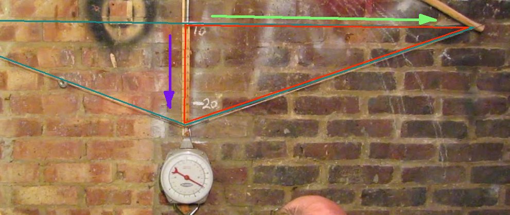

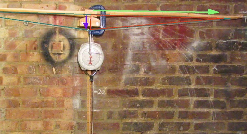

Narupolven välityssuhde on aika helppo hahmottaa, kun tietää, mitä katsoo. Sivulle jännitetty naru muodostaa kolmion. Puolittamalla tämä kolmio keskeltä kahdeksi, saadaan voimien (ja liikkeiden) suuruuksien suhteet vertaamalla tuon kolmion sivujen pituuksia toisiinsa. Sivun pituus vastaa samaan suuntaan vaikuttavan voiman suuruutta. Vastaavien liikematkojen suuruudet menevät päinvastoin. Vihreän nuolen suuntaisen liikkeen suuruus verrattuna violettiin.
Pieni liike, paljon voimaa. Iso liike vähän voimaa. Voima kertaa liike on työ, joka pysyy vakiona.
Naruvoiman saa mittaamalla, kuinka monta kertaa mitattua violetin voiman suuntaista sivua mahtuu narun suuntaiseen sivuun. Voima kertaa lukumäärä.
Kuvissa siis mitataan alas vetävä (violetti) voiman suuruus ja se kerrotaan sivusuhteella (pitkä sivu jaettuna lyhyellä sivulla), jolloin saadaan vaakasuuntainen (vihreä) voima, joka narujousituksessa tuottaa perän ylhäällä pitävän voiman.
