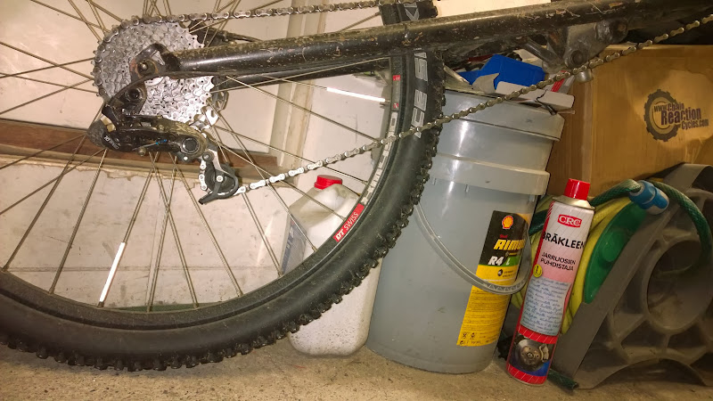

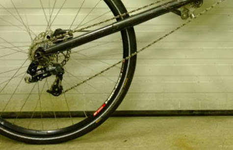

Oli joskus puhetta mitä nuo takavaihtajien häkkien pituudet tarkoittaa...
Yllä on X.9 Type2 vaihtaja keskipituisella häkillä, kapasiteetti 37-hammasta (tai 35). Pakka on 11-28 ja edessä ketju 25-piikkisellä.
Ja yllä uusi kokoonpano, X.9 Type2 lyhyellä häkillä, kapasiteetti 30-hammasta. Pakka 11-34 ja edessä 34.
Kuten kuvista selviää on vaihtajan häkki reippaasti ylempänä 1x9 lyhythäkkisellä kokoonpanolla kuin 2x9 ja keskihäkkisellä. Ketju pysyy ihan yhtä kireällä kun ennenkin ja vaihteet vaihtuu ihan yhtä hyvin. Tuntuu myös noillakin välityksellä pääsevän maastossa ja sohjossa eteenpäin.
Testaus jatkuu...
Re: Täysjousitettu off-road nojakki
Oma kokemus on, että lyhyellä häkillä ketju pysyy kireämmällä kuin pitkällä. Jousi jaksaa kiristää paremmin kun vipuvarsi(häkki) on lyhyempi.
