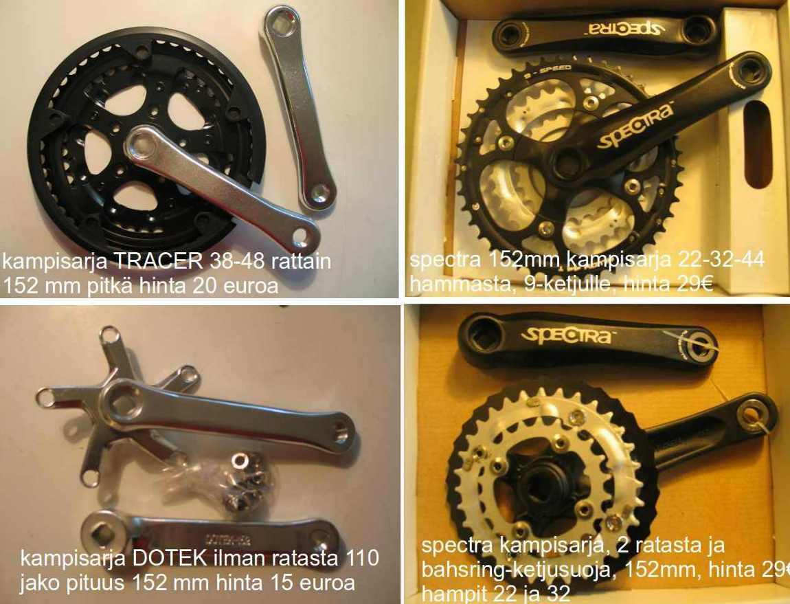

Toisinaan tulee ketjusuoja kammen mukana, toisinaan taas ei, samoin on uusien kampien laita. Keskiöakselia ei tarvitse irroittaa, vain kammet sen päistä. Kammet ovat kuitenkin yleensä niin tiukassa niissä neliökartioissa kiinni, että niiden irroittamiseen tarvitaan tällainen työkalu http://nojapyorafoorumi.fi/viewtopic.ph ... din#p11087.
Laitan tähän vielä kuvan Pyörätohtorin 152 mm mittaisista kampiseteistä viime vuoden kammenvaihtoprojektistani. Hinnat ja tuotteet ovat voineet muuttua. Itse valitsin tuon kaksirattaisen ketjusuojallisen, kun siinä oli suurin hammasluku. :)
