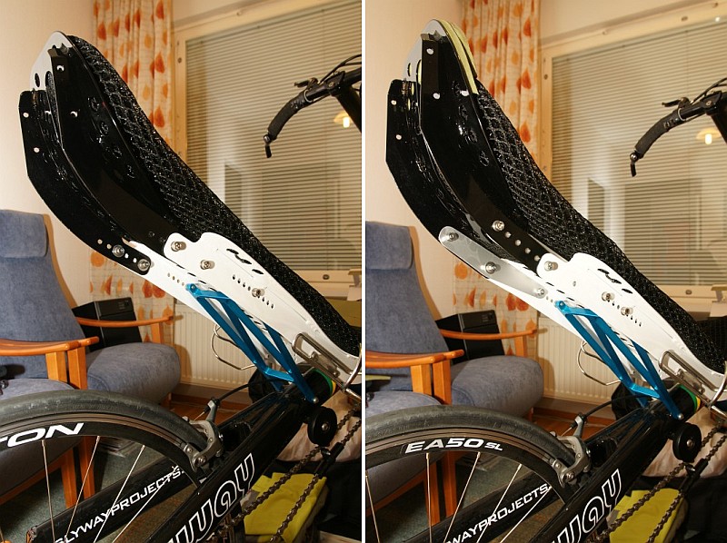

Väkertelin tuossa ensimmäisen version Slywayn penkin "parantamiseksi". Parilla alumiinilevyn palalla ja ruuvilla syntyi alla olevan kuvan mukaista jälkeä (vasemmalla alkuperäinen ja oikealla muutoksen jälkeen).
Penkkiin tuli mittaa lisää 45 mm ja yläosa nousi samalla hieman pystympään. Penkin yläosaan leikkasin palaset makuualustaa, kun alkuperäinen pehmuste jäi lyhyeksi. Paikallaan istuen penkki tuntui selvästi aiempaa paremmalta, ajotuntumia saan toivottavasti vielä tämän viikon aikana.

Tuota modattua Slywayn selkänojaa ei olekaan vielä tullut kommentoitua: jokusen lenkin perusteella vaikuttaa suht hyvältä meikäläisen selälle, kolmituntinen Roineen kiertokin sujui ongelmitta. Eli tuolla versiolla jatketaan. Saapa nähdä, miltä tuntuu Kälviän 24 tunnin ajossa. Mutta toisaalta, eihän siellä ajeta montaa tuntia yhteenmenoon.
