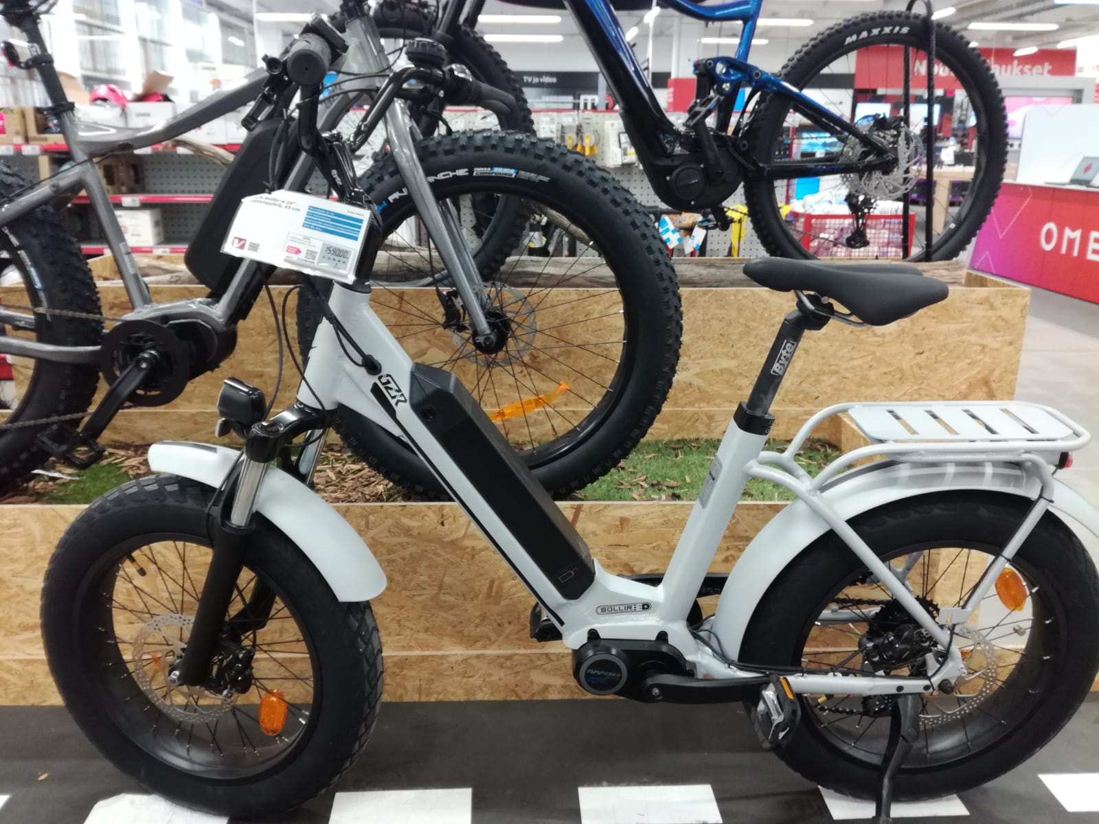

Pitäisi laittaa roiskeläppä siihen paksurenkaiseen sähköpyörään, jonka yllytin kaverin ostamaan. Kaupalliset ovat kovin lyhyitä, eivätkä oikein sovi 110 mm lokarileveydelle. Kohtalaisen pitkäkin sen pitäisi olla, kun tuo lokari on noin lyhyt. Noin 400 mm tarvitaan pituutta.

Tuommoisen takalokarin kuin kun saisi tarvikkeena, niin siitä askartelisi hyvin eteen täyspitkän lokarin, tukiaisojen/lankojen kanssa.
Tuossa pyörässä positiivista että renkaat eivät ole mitkään karkeakuvioiset maastorenkaat, vaan selkeästi urbaanimpaan ympäristöön tarkoitetut. Ja tavaratelinekin näyttää siltä, että sillä voi kuljettaa muutakin kuin vain terveisiä.

Samaa mietin noista kurakaarista. Pyysin lähikuvia etuhaarukasta, jotta voin päätellä, saako tukiaisat johonkin kiinni molemmin puolin. Pantasovellus tietenkin on mahdollinen, mutta vasta sitten, jos ei muita paikkoja ole.
Joo, tavaratelineellä on nyt kiinteästi kiinnitettynä lastenistuin ja renkaat ovat tosiaan ihan toista, kuin asfaltilla naukuvat tavalliset läskirenkaat. Tuollaisen urbaanimman kuvioinnin soisi yleistyvän läskirenkaissa, kun niitä kuitenkin valtaosin käytetään urbaanissa ympäristössä.

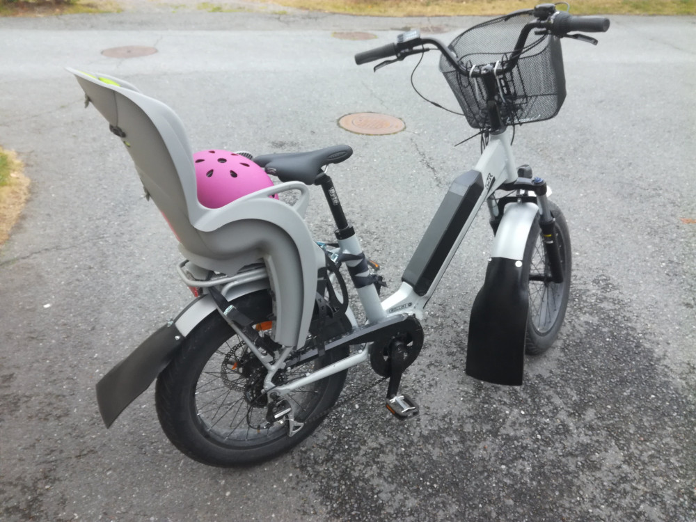

Nyt on läpät laitettu, eikä kyllä varmasti enää roisiki, Etuläppä on vain parin sentin korkeudella maasta ja takaläppäkin niin, ettei "kukonpyrstö" nouse kuin aivan matalassa kaaressa.

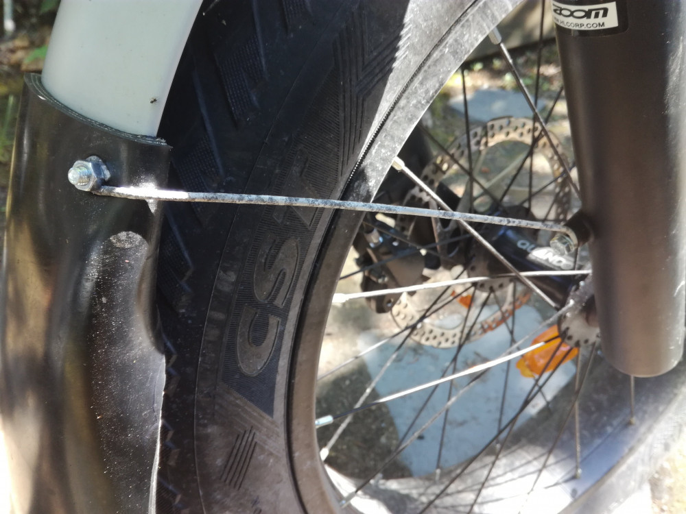

Kumilevy oli liian paksua ja kangasvahvisteista, joten noiden taitosten tekeminen vaati voimaa tehdä, mutta onnistui se silti kohtalaisesti. Kumilevy ostettiin Etran jätepalakasasta vitosella ja levyä jäi vielä ainakin yhteen läppään varalle. Tuo oli jotain kuljetinhihnaa, joten ei taipunut kovin suosiolla, mutta totteli lopulta voimaa.

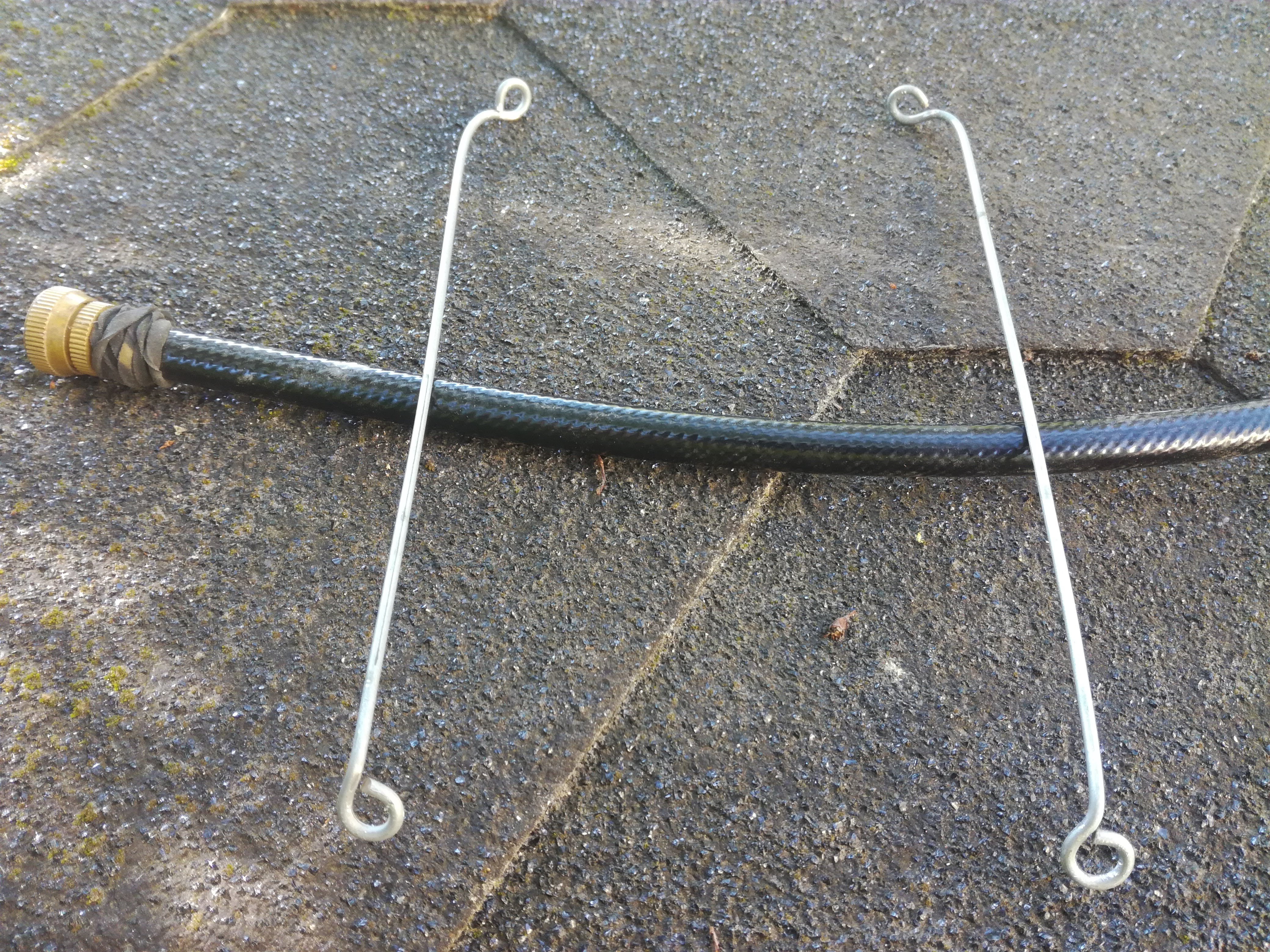

Tukilanka mittausta varten
Nuo kuvassa näkyvät tulilangat on taivuteltu entisistä alumiininhitsauspuikoista. Pehmeä alumiinitanko on erittäin hyvää materiaalia tehdä monimutkaisia muotoja kokeeksi ja mitoitusavuksi varsinaista taivuttelua varten.
Varsinaiset tukitangot taivuttelin paksuhkoista pinnoista. Huomaa kyllä eron lujuudessa. Nuo pinnat ovat myötörajaltaan moninkertaiset alumiinipuikoihin nähden. TÄssä vielä kuva työkalusta, jota käytin silmukoiden taivuttamiseen.

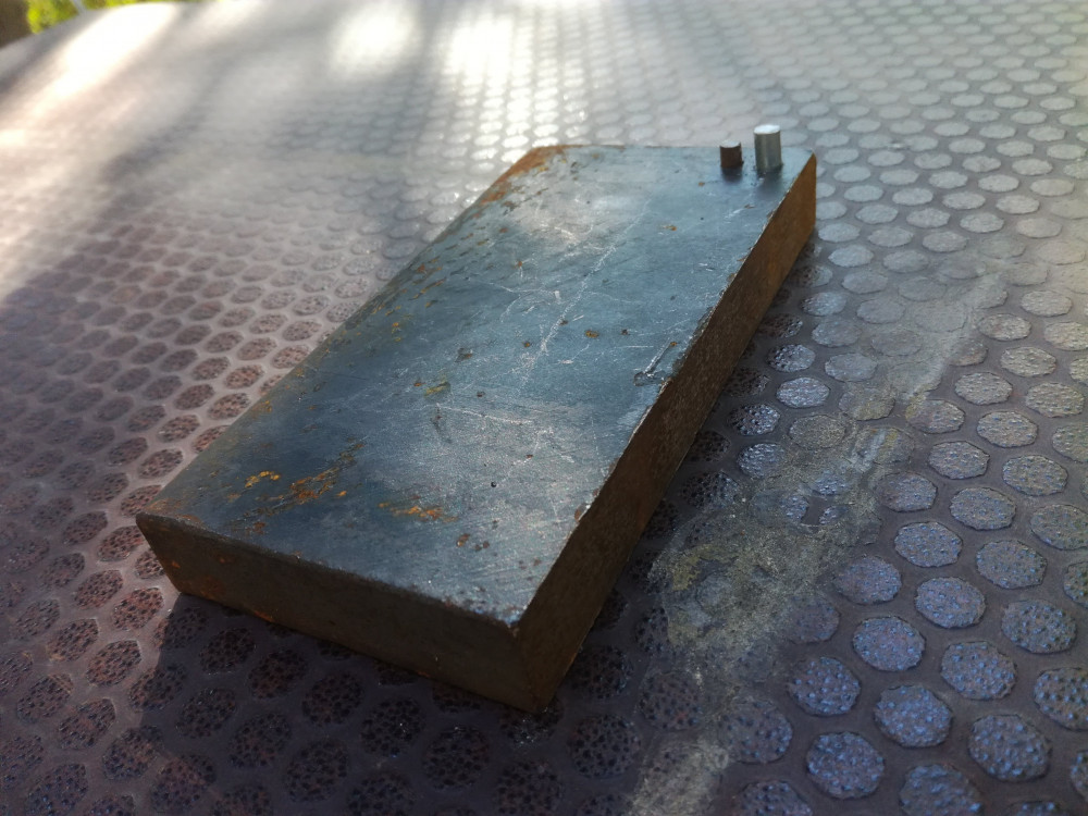

Taivutustyökalu
Taivutustyökalu
Siinä on 25 mm teräslevyyn porattu kaksi 5 mm reikää, joista toiseen tein kierteet ja ruuvasin M6 ruuvin. Toiseen pudotin 5 mm tangon, joka jäi hieman matalammaksi. Lanka tappien väliin ja kierretään 6-millisen tapin ympäri hieman yläviistoon nousten niin, että menee alkupään yläpuolelta ohi, jotta saadaan riittävän pitkä pyörylä. Lopuksi oikaistaan jakoavaimella samaan tasoon.
Periaatteessa, jos tappien etäisyys on riittävän pieni ja lanka pehmeää, taipuu tanko riittävän läheltä päätä silmukaksi. Pinna oli kuitenkin niin ohutta ja lujaa, että aloituspäätä piti rälläkällä lyhentää pari milliä taivutuksen jälkeen.
Tukilangat pinnoista

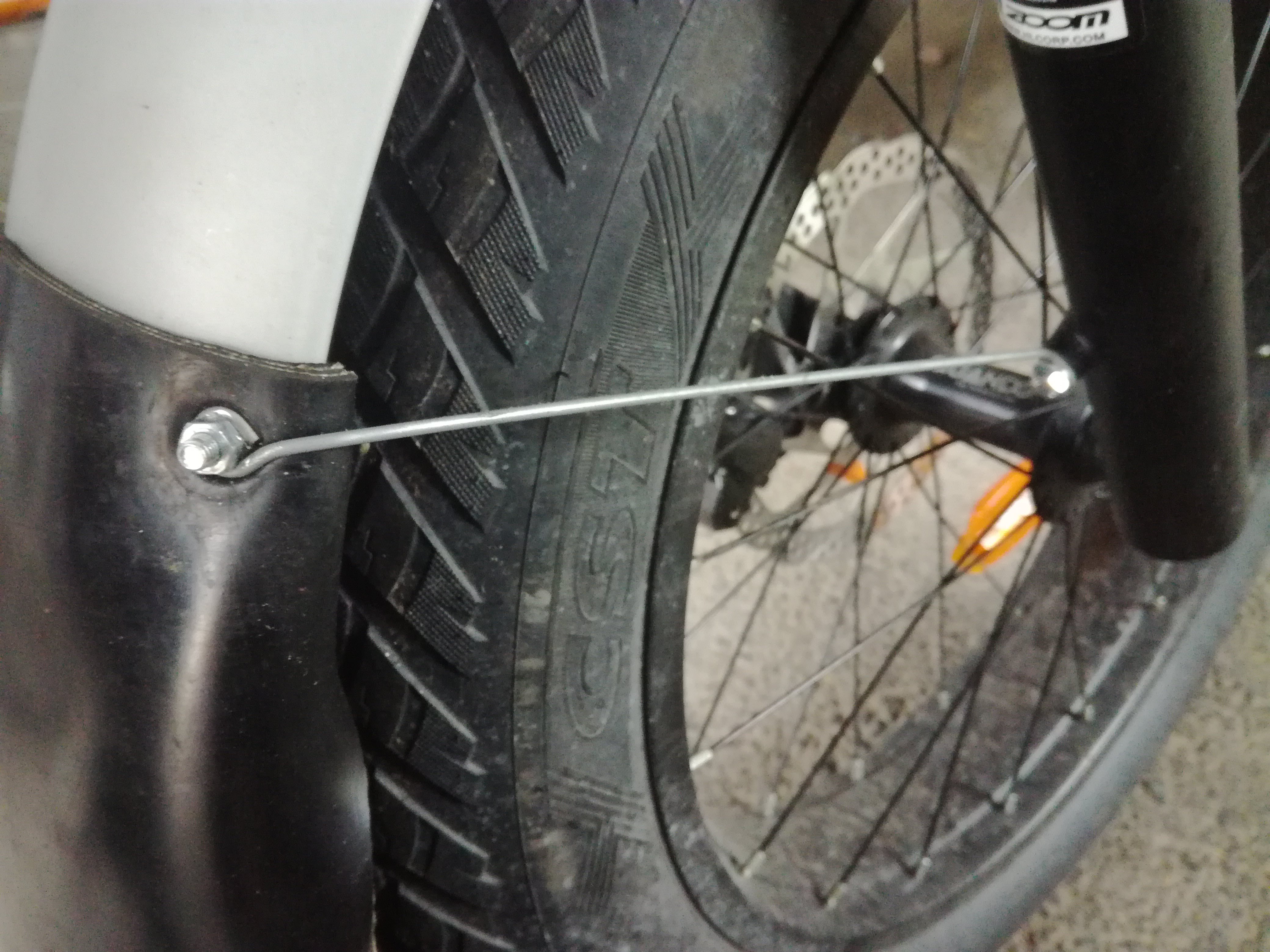

Nyt on sitten kunnolliset tukitangotkin paikoillaan.
Re: Roiskeläpät ja muut kurasuojat
Tehokkaan näköinen kurasuojaus :) .
Viestit: 14434
tm kirjoitti: 03 Elo 2021, 01:14
Alkuperäinen olikin aivan onneton. Nyt kuulemma pysyy kuski puhtaana. :D
Olisihan nuo selvää liiottelua kapearenkaisessa peruspyörässä, mutta tuohon sopivat ihan hyvin. Tekevät vähän sellaisen mopovaikutelman. Mukava ajettava tuo mopo. Ajoin sillä tässä yhtenä päivänä sellaisen reilun kymmenen kilometriä. Tien päällä kuulee huutelua hienosta pyörästä. Yksi kysyi, onko tuo mopo vai pyörä. :mrgreen:
