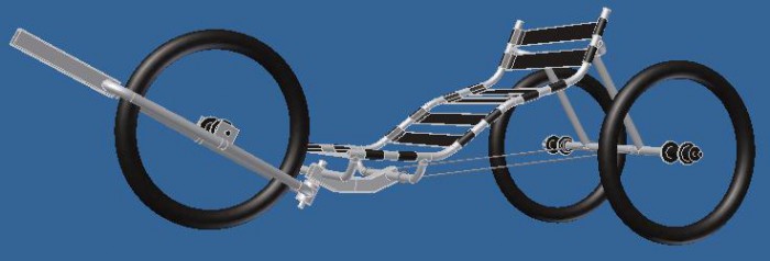

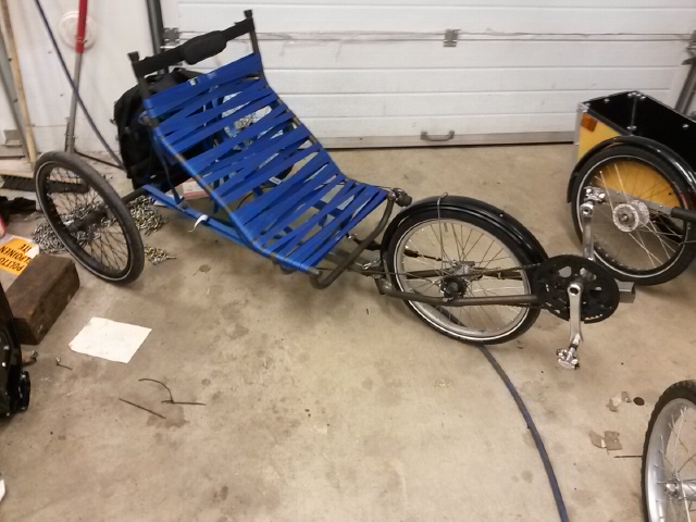

Nyt ollaan vaimon kanssa muutama päivä oltu autoilemassa sukulointireissussa ja nojailuvierotusoireet puskee päälle, niin mieleen tuli ajatus matkalaukkuun mahtuvasta kolmipyörästä. Visioin mielessäni hipparionin miniversiota. Takarenkaat pikalukituksella ja verkkopenkki joka saranoidaan istumaosan ja selkänojan taitteesta. 3-vaihteinen napavaihde tai automatix. Rengaskoko voisi olla 305 tai 349 vai mitä niitä 16" on. Ajomatkaksi riittää joku 10-15km ja nopeudeksi 15km/h. Onko järkeä ja mitä ongelmia tässä tulee? Saa ehdottaa jotain muutakin ajatuksia matkalaukkutrikestä :D
Eka kuva nykytilanteesta ja toinen kuva alkuperäisestä suunnitelmasta. Rengaskoko on 406.
