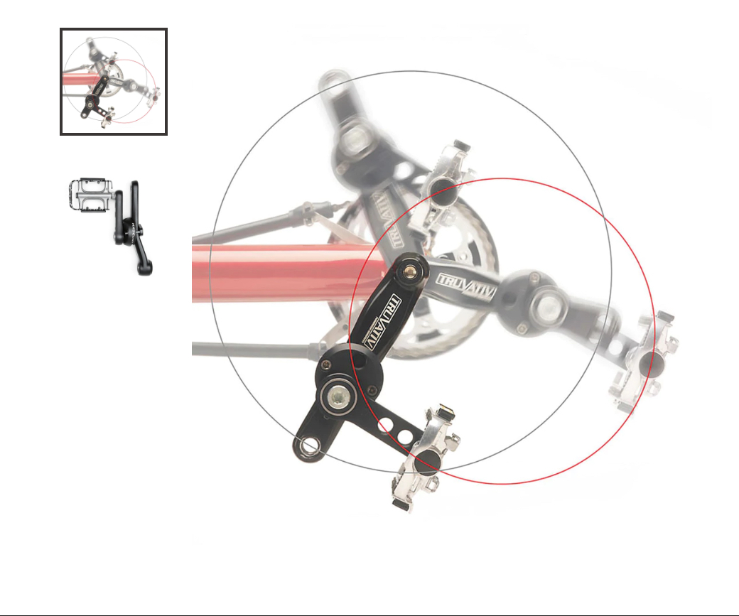

Entä tällainen?
Re: Etupuomin jatkaminen
Taitaa olla uusi pitempi puomi halvempi kuin tuollaiset hitek-polkimet :?
Onhan tuossa myös vaihtoehtona jatkaa puomia hitsaamatta. Lemmareilla kiristettävä holkki vaan nykyisen keskiöpalikan ja jatkoputken liitokseen.
Ohjaus huononee viemällä tangon painopistettä taakse. Sekään ei siis ole mikään win-win-tilanne.
