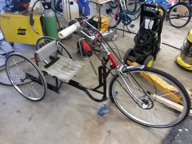

Pikku säädöllä ihan toimivan oloinen peli :D
Viestit: 7888
Re: Käsivetoinen delta
Saman tuntuinen kuin flevo, eli käännöksessä täysiä veto päällä, ni keula ei kaadu.
Jalkatuet vois melkein siirtää etuhaarukan kylkeen?

Keulan kaatumisen saat pois taittamalla haarukkaa lisää eteen, ja jottei ketju ota kiinni haarukan tyveen, samalla stemmi-kampikeskiötä taakse, näin ~. :)

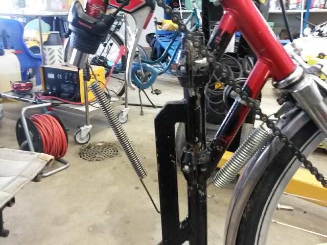

Laitoin pari jämerää jousta keskittämään ohjausta

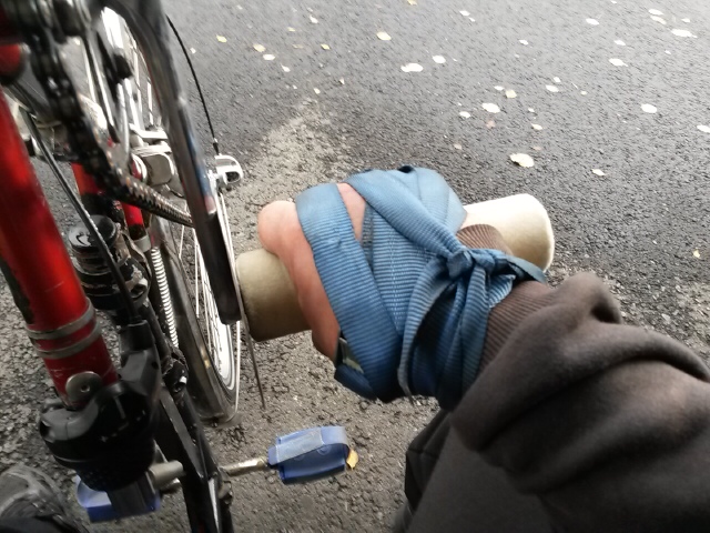

Oikeanpuolen polkimen (onko poljin oikea nimi?) päälle käärin räkäerkkaa, niin että maalaustela sopi tiukasti päälle. Pikkuliinalla huono käsi kiinni ja muutaman kilometrin lenkin kävin ajelemassa. Raskasta hommaa ku ei oo tottunut.
Viestit: 14438

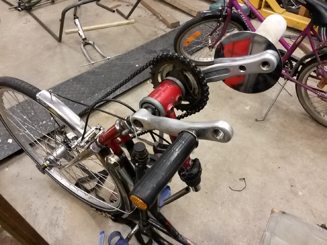

Jee, siitä se lähtee. Oliko kammet vuorotahtisena vain samassa vaiheessa? Kuvasta ei aivan näy. Hyvä oivallus tuo maalaustelan holkin käyttäminen pikakiinnityksenä. Nyt vain sinnikkäästi harjoittelemaan. :D
Viestit: 7888
Samassa tahdissa täytyy kammet vielä olla.

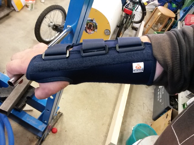

Ranne antoi liikaa periksi, niinpä hain hyllystä rannetuen ja uudelle parin kilometrin lenkille. Jo nyt näin vähällä treenillä olkapää ja kyynärpää tuntuu...tai ei tunnu niin hankalan jäykältä kuin vuosien ajan on tuntunut. Nyt tais löytyä toimiva kuntoutusmuoto. Mutta hitaita on nämä prosessit. Vuosi tai kaksi ei ole vielä mitään.

Lyhytkampiuskovaisen käsipyörässäki pitää kampia lyhentää :D
