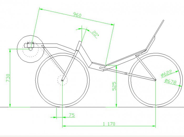

				Ja eiku uutta projektia kehiin!..
Vaikkakin olen vasta alkumetreillä nojapyöräilyn ihmeellisessä maailmassa, mieli halajaa jo toisen pyörän perään. Jotenkin on vaan tuntunut tahmealta 20" etupyöräisen rullaaminen, ja keskarit(Kmh) on olleet jopa huonompia, kuin vanhalla kunnon vaihteettomalla tähtipyörällä veivatessa. Varmasti nopeudet vielä tulee nousemaan, kunhan saa lisää kilsoja alle(vasta reilu tonni), mut silti olen ollu vähän ihmeissäni kuinka hitaasti kehitystä on tullut. P-ka kunto tietysti, mikä muukaan selittä et raaseri kulkee hitaammin kuin peruspyörä.
asiaan
Katellu täs sivusta buumia kun porukka -etenkin Mika- kehuu MBB:n menohaluja ja imeskelly vaikuitteita, jotta välttäis ite pahimmat surenkuopat. Sellanen kait sitä sit itellekki tarttis saara jos kerta sellanen kulkee.. Tänään oli hetki aikaa istuskella putken edessä ja riipustelin sit joutessani omiin mittoihin istuvan Mbb.n
Tarkoituksena ei todellakaan ole rakentaa mitään hitek kuitu/titaani/alumiini- himmeliä, vaan iha diy hengessä romuista kyhätty budjettipeli..  Siispä takapihalle hetkeks tonkimaan mauserin kans romukasaa ja sit piirustuspöydän ääreen..
-  vrs1
Rengaskoko olis siis lähtökohtasesti 28". Runkoihioks löyty paria erikokoo ovaaliputkee joka kapenee perääkohden. "Puomi" suoraan haarukan yläpäähä ja tukikolmiot ketjulinjan yläpuolel. Keskiön hienosäätö Clampil pöreeseen puomiin. Penkki suorista vanerinpätkistä ja niskatuen kiinitys kahdella pikkuputkella rungon molemmin puolin joka mahdollistaa pienemmän akselivälin. Tangosta eikä jarruista vielä hajua. Mahtuskohan V-jarru etusen takapuolel..
Ampukaa huomoimmat ideat äkkiä alas ennekö mie teen jo kolmatta härveliä!

				Minä laittaisin kampipuomin alemmas. Kun kammet kääntyy etupyörän mukana, ei ole mitään syytä nostaa sitä kauas eturenkaasta. Summittain etupyörän korkeus riittää kampien korkeudeksi, ainakin sata milliä pois. Puomin vaakaosa niin alas, kuin mahtuu, jonka jälkeen kammet voi sitten asentaa puomin ylä, tai alapuolelle. Saman tempunhan voi tehdä myös erillisellä etupuomilla, jossa on vekki ennen kampiholkkia.

				Jep. Riippuu koneen käyttötarkoituksesta, toi poljinkeskiön pudotus suhteessa persaukseen varmasti helpottaa ajelua. Nyt eroa on yli 20 senttiä - 10 senttiä tuntuis kivemmalta.

				jori kirjoitti:Minä laittaisin kampipuomin alemmas. Kun kammet kääntyy etupyörän mukana, ei ole mitään syytä nostaa sitä kauas eturenkaasta. Summittain etupyörän korkeus riittää kampien korkeudeksi, ainakin sata milliä pois. Puomin vaakaosa niin alas, kuin mahtuu, jonka jälkeen kammet voi sitten asentaa puomin ylä, tai alapuolelle. Saman tempunhan voi tehdä myös erillisellä etupuomilla, jossa on vekki ennen kampiholkkia.
Minä taas pitäisin keskiön tuossa missä se on. Penkki kun on aika selällään niin ei mene voiman tuoton opettelu kokonaan uusiksi. Lisäksi kun jalat eivät mene persusta alemmas niin tuulta halkova poikkileikkaus ei ole ainakaan suurempi silloin. Mun näkemys on ettei kantapään tulisi mennä persusta alemmas.

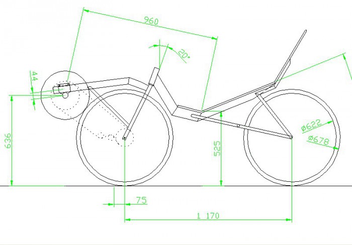

				JOri on kyl oikees ton puomin laskemisen suhteen siinä, et sen saa sit kyl vipsautettuu takas putken yläpuolel tarvittaessa. Itelle kävi just sillee ekan rojekti tiimoill, kun kantapää potki alkuperäisellä penkki/keskiö korkeuserolla vaihtajaan.
Jos tekis taas sulosen kompromissin aerodynamiikan ja voimantuoton väliltä..

Mikalta hyviä ajatuksia.
Ite en jotenki "näe" isoa keulakolmiota sen tukevampana, kuin tolleenkaan -alapuolelta- toteutettuna. Eikä mielenkiinto riitä vääntämään keskiöklämppiä kummenmpia säätömahdollisuuksia. Rälläkkä ja hitsi on sit sitävarten hollilla jos tulee tarwetta säätöön.
Peräpäähän on käyny kyl mielesssä just hieman joustava haarukkarakenne, tai naruperä tms. Toi nyt olis vaan hyvä, kevyt, helppo, halpa ja nopee. Ja eiks sullakin ole tommonen ja vielä taidat ihan elävien kirjoissa olla!? Siis tarkoitan, et minun ymmärtääkseni ole moittinut perän kovuutta.(?)

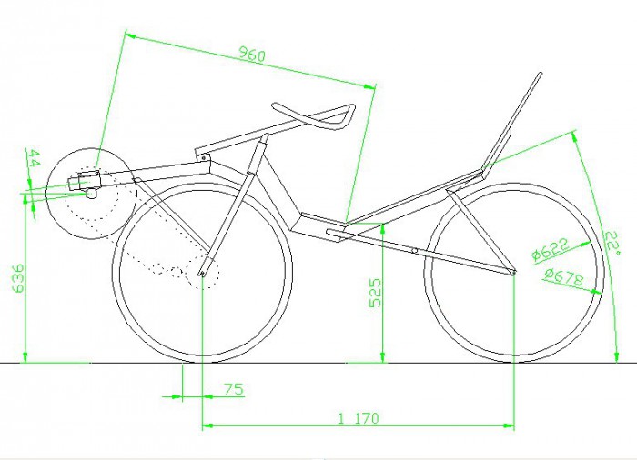

				Jukka:
tiedetään, tiedetään. Oletukset vaa oli "raaserin" suhteen hiuka korkeemmalla, kun mul peruspystäri on kuiteski "pikkasen" liukkaammin liikunu, kuin sen 18-22kmh. jotenki vaan ei saa itestään tehoja ulos ja etureidet vaa vetää tukkoon. Kyl tää tästä..
-  vrs3
Olio himpun väsyny meininki. piirtelin lähinnä huvikseni, jos heräis jotai ajatuksia.

Vähän tuli pöljän näkönen tosta keula/tankovirityksestä, kun ei ollut alunperin ajatusta ottaa tukea emäputken yläpuolelta(vrs3). Kovasti vaan mun pää käskee hitsaamaan puomin suoraan haarukkaan, jolloin mummielestä saavutetaan keularakenteen hyvä vääntöjäykkyys hyvällä onnistumisprosentilla/pienellä vaivannäöllä.
Mikäli tekee Vendetta tyyppisen keulan ("suora"puomi tangolta kesköön) jää kovia voimia vastaan ottavaan kolmioon ainaki yks clämppi, minkä vääntöjäykkyydelle en laskis-mun valmistusmetodeilla- suurta arvoo. Emäputkeen nähden kohtisuoria voimia vastaan vendettarakenne olis varmasti hyvä.
Tekiskö sit tommosen kombination, jossa puomin vääntöjäykkyys varmistuu hitsaamalla se suoraan haarukkaan ja vähentäis pituussuuntaisia taipumia tuolla yläpuolisella klämppivirityksellä..

				Härski kirjoitti:Vähän tuli pöljän näkönen tosta keula/tankovirityksestä, kun ei ollut alunperin ajatusta ottaa tukea emäputken yläpuolelta(vrs3). Kovasti vaan mun pää käskee hitsaamaan puomin suoraan haarukkaan, jolloin mummielestä saavutetaan keularakenteen hyvä vääntöjäykkyys hyvällä onnistumisprosentilla/pienellä vaivannäöllä.
Toki kun käytetään tehdastekoista ja jämäkkää etuhaarukkaa niin kyllähän se kestää vaikka puomi tuleekin olkapäihin kiinni. Mulla on ajatuksena tehdä myös etuhaarukka kevyemmästä tavarasta jolloin on tarvetta saada kolmiosta tukevampi joka suhteessa. Ja laitan levyjarrut, lisää tarvetta haarukan vääntöjäykkyydelle...
Härski kirjoitti:Mikäli tekee Vendetta tyyppisen keulan ("suora"puomi tangolta kesköön) jää kovia voimia vastaan ottavaan kolmioon ainaki yks clämppi, minkä vääntöjäykkyydelle en laskis-mun valmistusmetodeilla- suurta arvoo. Emäputkeen nähden kohtisuoria voimia vastaan vendettarakenne olis varmasti hyvä.
Mun Vendetta-kloonissa tuo puomi elää juuri ohjainputken kohdalta, se siis tekee aaltoliikettä polkemisen tahtiin. Suurin rasitus tulee kuitenkin etukolmioon, ei niinkään ohjainputkesta taaksepäin.
Härski kirjoitti:Tekiskö sit tommosen kombination, jossa puomin vääntöjäykkyys varmistuu hitsaamalla se suoraan haarukkaan ja vähentäis pituussuuntaisia taipumia tuolla yläpuolisella klämppivirityksellä..
Mulla on ajatus laittaa stemmi pelkästään normityyliin kiinni ohjainputkeen. Ei mitään vipuvarsi-tukea etukolmion suuntaan koska stemmille/ohjaustangolle riittää että se pysyy paikallaan.
