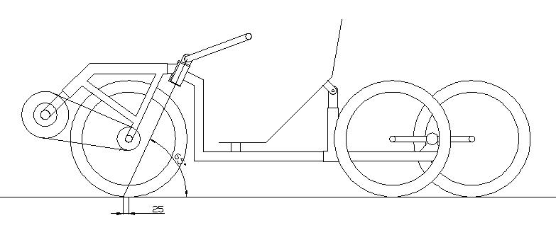

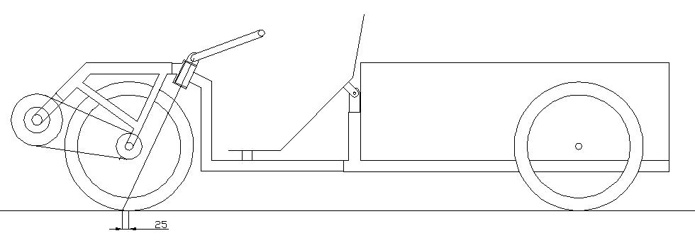

Laatikkopyörällä kävin laskemassa -paikallisen mittakaavan- isoja mäkiä ja jotenkin korkealla kallistelemattomalla pyörällä yli 25km/h nopeus vähän hirvittää. Siitä tuli ajatus, että pitäisikö EuroFlevoakin madaltaa? Nojailijan (nykyään Nebuluksen) ZOX triken ergonomia miellytti kovasti, koska kampipuomia oli käännetty etupäästään alaspäin. Se ajoasento MBB toteutuksella vois olla toimiva :? Huomaa kuvassa jätön säätö ohjausnivelen etupuolella. Takapää pitäisi vielä olla vaihdettava, niin samalla keulalla onnistuisi rahti- ja racingajot. Kallisteleva perä kisoihin :D

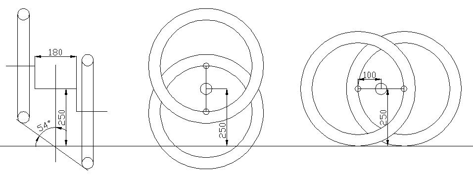

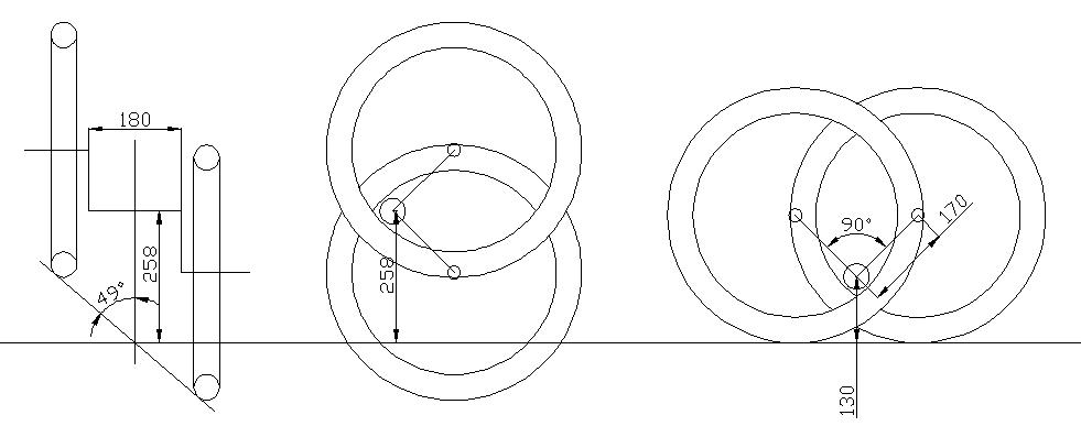

Kallistuvassa kolmipyörässä pitää olla keskittävä (jousella tai geometrialla) tai lukittava akseli, jotta siitä saa mitään hyötyä.
Mallintelin ilean akselia joka on tehty normaalista kampikeskiöstä, kammista ja bmx kiekoista. Kaksi mallia tein, ensin 100mm kammilla ja 180 asteen erolla. Tämä malli pitää joko lukita tai keskittää jousella. Toinen malli on 170mm kammilla, jotka ovat 90 asteen kulmassa. Tämä on geometrialla keskittyvä, jolloin malli kiinnostaisi, mutta miten kaltevalla pinnalla ajo sujuu? Vänkääkö se liikaa maanpinnan tasoon nähden kohtisuoraan? Pitää varmaan tehdä ja kokeilla tosielämässä :D

Re: EuroFlevo
Miten tommonen haraa kurveissa vastaan? Kaksraiteisissa trikeissä ootta tehnyt takarenkaastakin kääntyvän, miksei tässäkin pitäisi olla?

Re: EuroFlevo
Jos sillä kallistaa, niin ei haraa vastaan.
Re: RE: Re: EuroFlevo
Nyt vaatii melkein kuvan. Vaikka renkaat kallistuu niin niiden akselithan pysyy samansuuntaisina toisiinsa nähden.

Re: EuroFlevo
Ylemmäs piirsin jo kuvan :mrgreen:
Keskimmäisistä kuvista huomaa, että akseliväli eturenkaaseen on sama ylemmässä ja alemmassa takarenkaassa, silloin kun kallistetaan.
