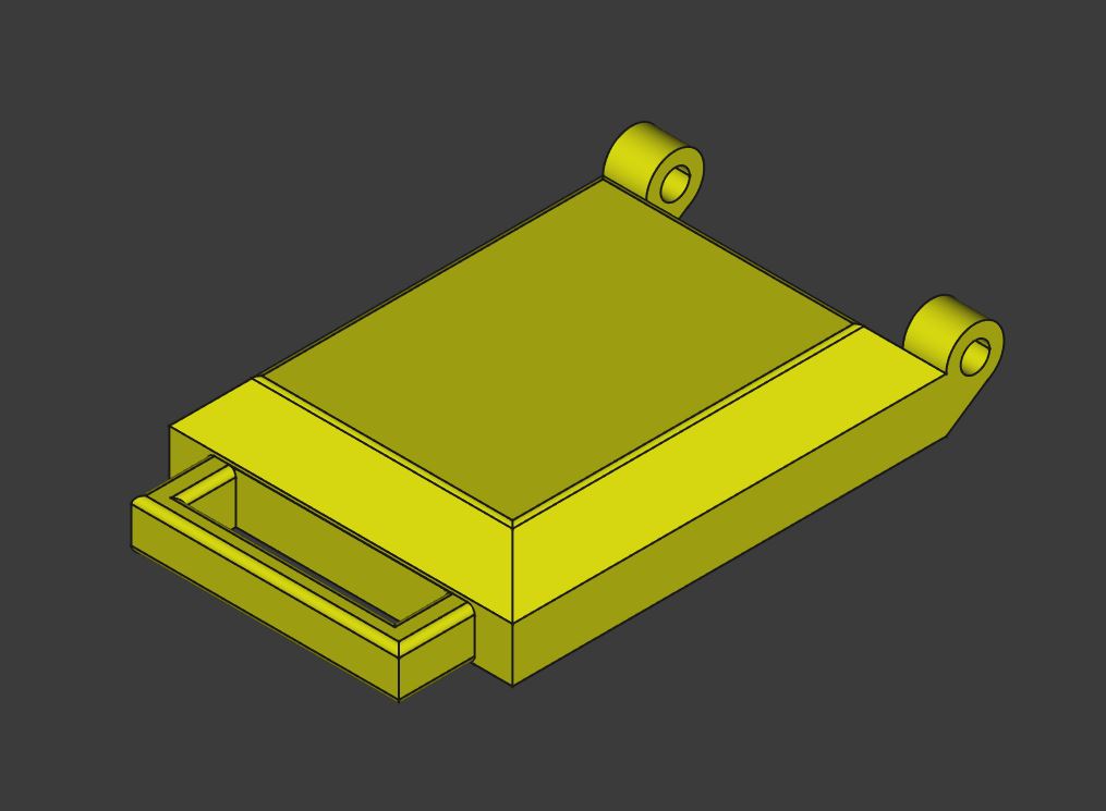

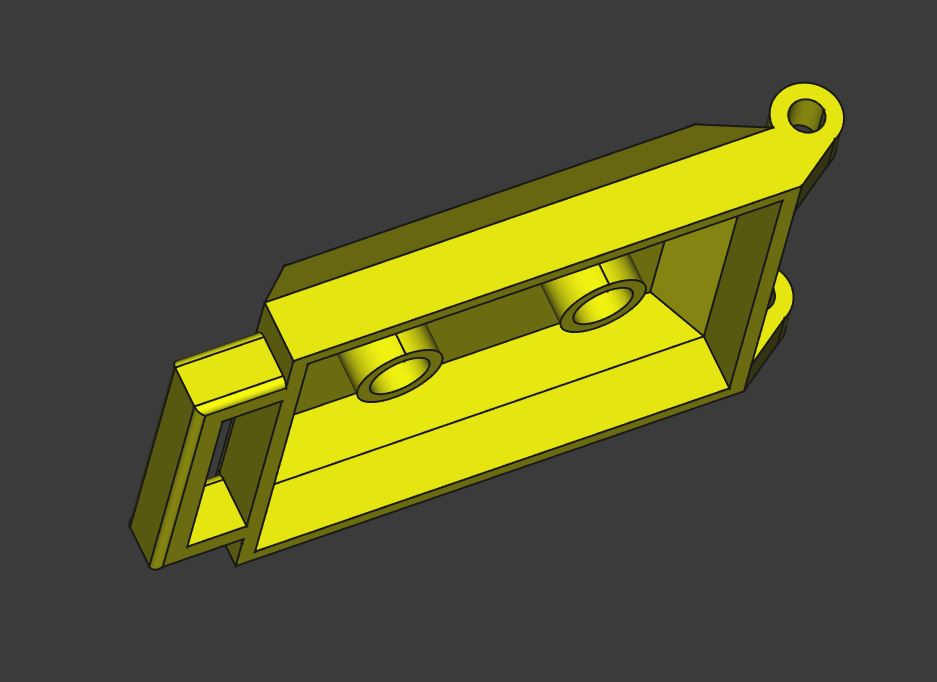

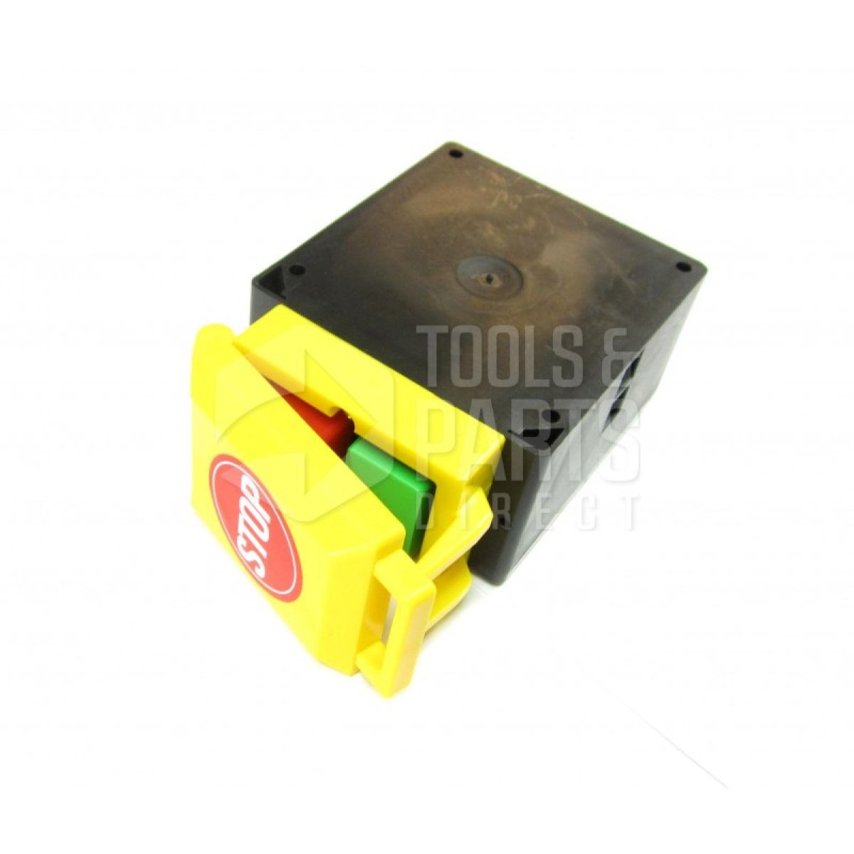

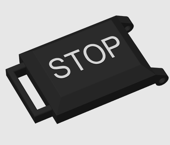

Syö mun shortsit, Dewalt! Meni sirkkelistä särki muovikansi, niin liimasin vanhan kasaan ja mallinsi uuden. Pitää testitulostaa, kuinka lähelle tuli alkuperäisen mallinen.
Edit: Vaihdettu kuvat oikein värein ja tuotekuva, johon kansi tulee.

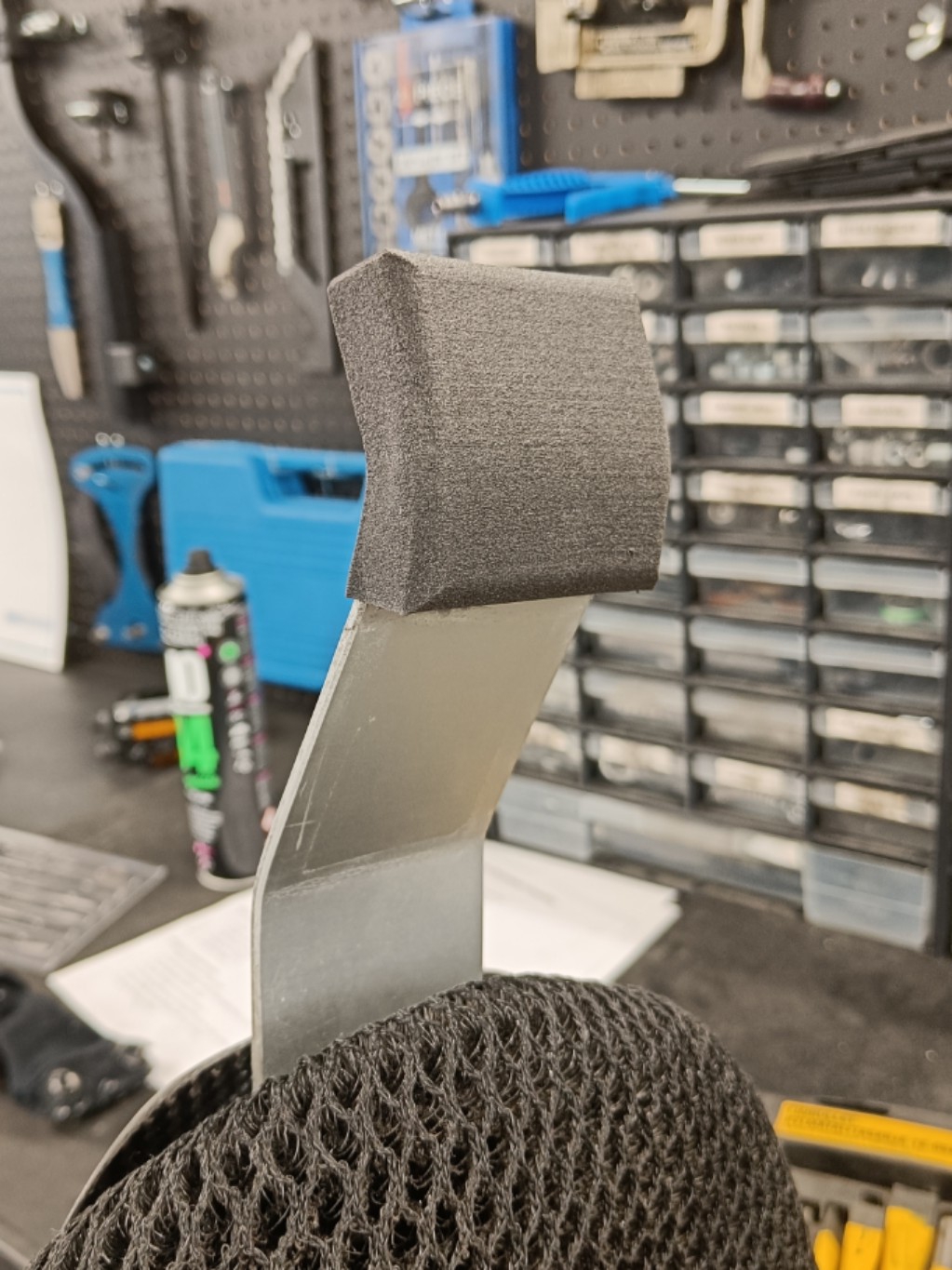

Janx oli jossain vaiheessa kokeillut tulostaa pehmikkeitä TPUsta, luultavasti kysessä oli 95A kovuista tavaraa joka ei ollut riittävän pehmeää.
Koirien tossuja varten ostin jonkin aikaa sitten Sirayatech TPU Air materiaalia jonka kovuutta voi säädellä tulostus lämpötilalla. Materiaali tulostuu 80A ja 65A kovuiden väliltä ihan kotitulostimilla ilman mitään vaikeuksia. Siitä on tullut tulosteltua kaiken näköistä ja nyt tajusin että voisin kokeilla millainen se on pehmusteena.
Sormissa tuntuu suunnilleen retkipatjaa vastaavalta kovuutensa puolesta. Valmistajan suositusten mukaan tulostettu 65A kovuiseksi, 2 seinää, 4 pohjaa ja kantta, 20% giroidia täyteenä. Nyt koeajettuna en huomannut mitään eroa aikaisempaan retkipatjan palaan, mutta on tuo nätimmän näköinen.

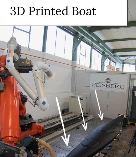

Tulostavat kajakkeja. Kai tuolla jo kinnerinkin...
https://www.zeisberg-maritime.com/

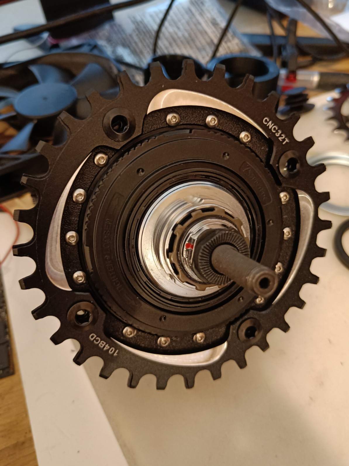

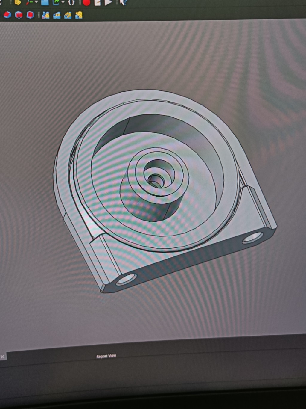

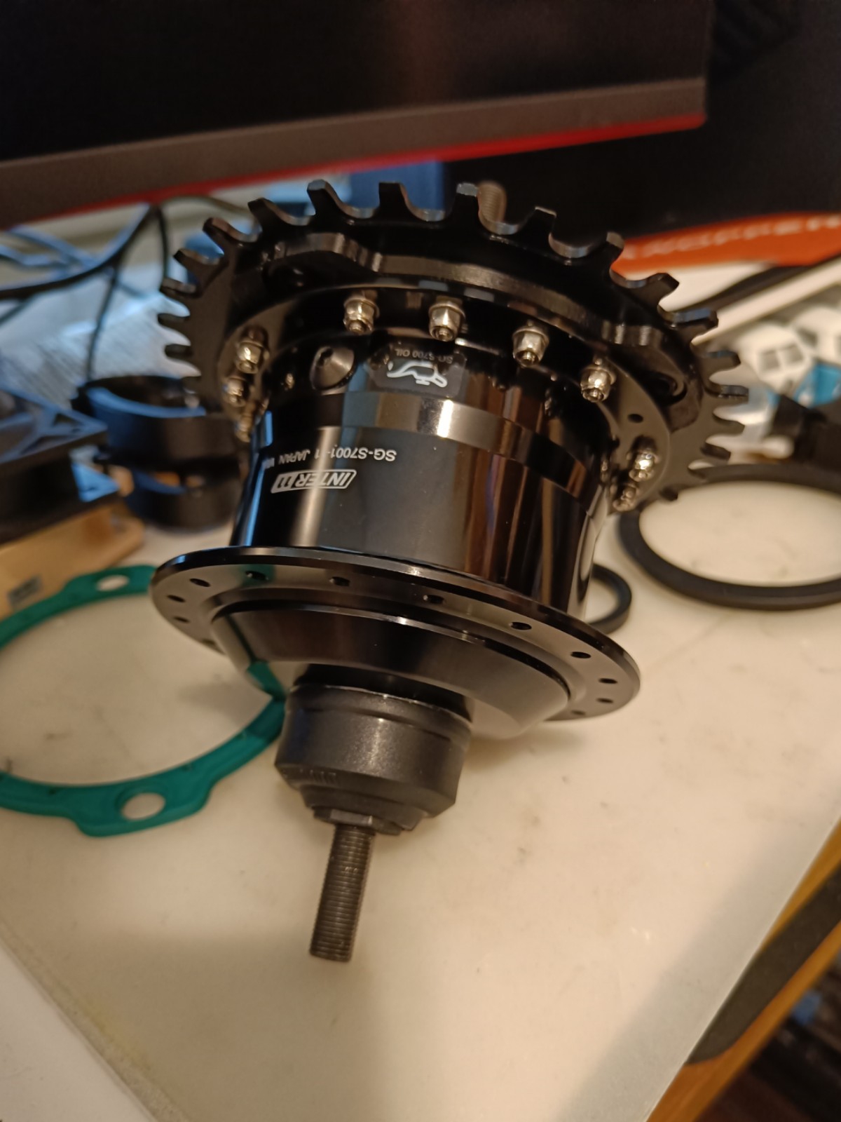

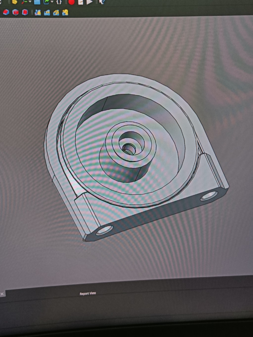

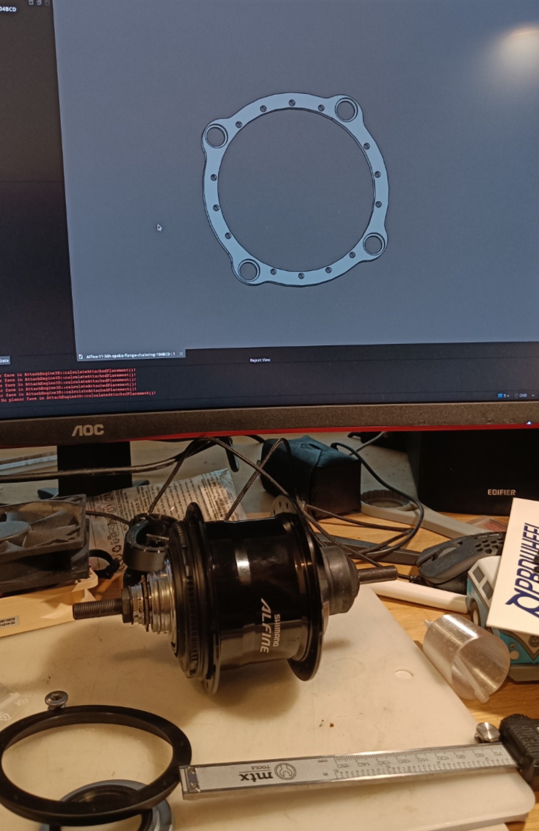

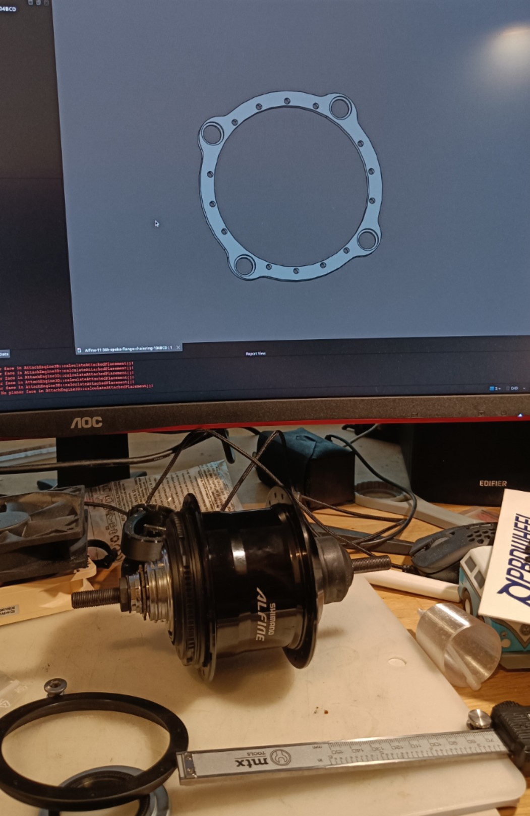

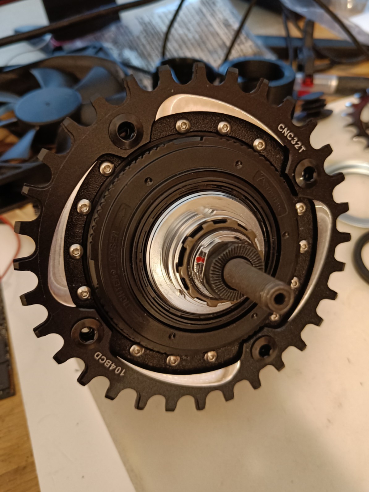

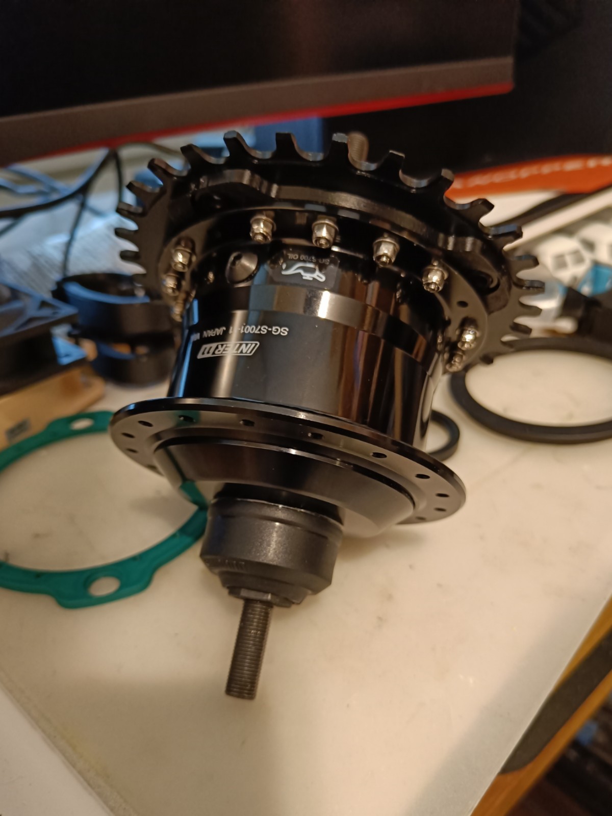

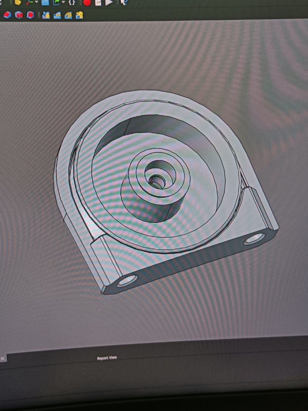

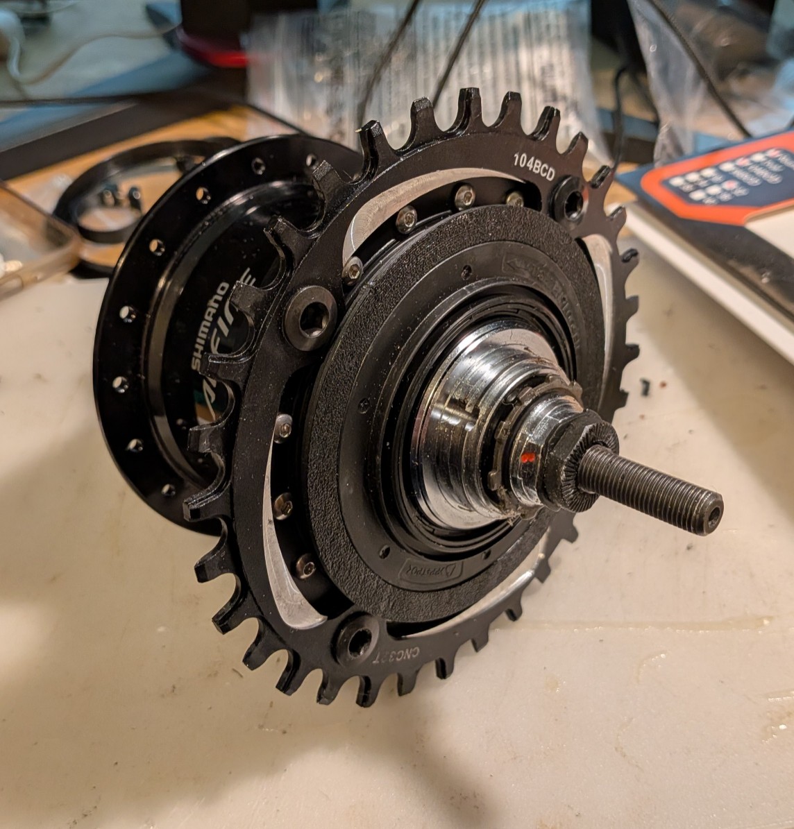

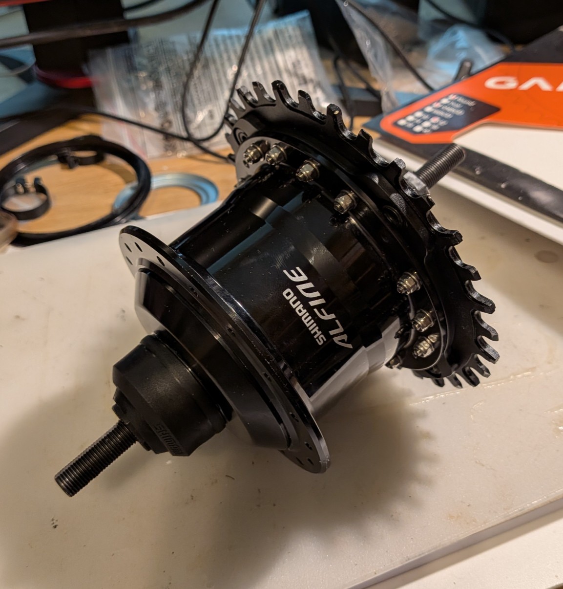

Nyt kun Pony4 on saamassa Alfine 11 vaihteiston niin jouduin suunnittelemaan pari osaa.
Joudun kiinnittämään rattaan navan toiseen pinnalaippaan joten suunnittelin adapterin
Lopullinen on tilattu alumiinista, mutta ajattelin kokeilla miten paljon tuo muovinen kestäisi. Tulostin sen PCTG muovista silittäen joka kerroksessa jotta se olisi mahdollisimman täyttä muovia ja sillä olisi edes jonkinlaiset mahdollisuudet kestää.
Lisäksi tarvitsin hyvän tavan tehdä 180 asteen mutkan vaihdevaijeriin joten päätin tehdä ohjurin joka on varmaan aivan liian raskas ja iso, mutta se on hieno
Sen sisään tulee 6004 laakeri jotta vaijerin mutka on sen verran suurella säteellä että vaijeri toimisi hyvin. Ensimmäinen versio on tulostumassa ja jää nähtäväksi miten hyvin se toimii.

Upeita tuotoksia! Mulla on hytinä että ketjupyörän sovitelaippa voi hyvinkin kestää tuollaisenaan. Paljolti voima siirtyy ihan puristuksella jolloin materiaali pääsee vähällä. Toki isojen reikien ympärillä voisi muovin heikkouden vuoksi olla enemmän materiaalia. Alumiinisena tuokin muoto toimii.
Millä ohjelmalla näitä suunnittelet?
Viestit: 4167
Re: 3D-tulostus
Härski kirjoitti: 24 Touko 2026, 12:47
Janxin linkittämällä FreeCAD ohjelmalla. Sen opettelu vaatii hieman kärsivällisyyttä.
Sovitelaippa kesti 50 m ja olisi varmaan "kestänyt" pidempään jos en olisi kokeillut kestävyyttä väärällä vaihteella. Se repesi (isojen) rattaan kiinnitysreikien ympäriltä kuten arvelit. Syy miksi siinä ei ole enempää materiaalia on se että ketjut ei mahdu jos sitä on joten odottelen alumiinista versiota joka toivottavasti kestää.
Vaijerinohjuri laakerilla tai rullalla on hieno, mutta osoittautui turhaksi 40 mm halkaisijalla. muovinen putki joka ohjaa toimii vallan mainiosti eikä vastus ole merkkittävästi suurempi tuolla halkaisijalla.

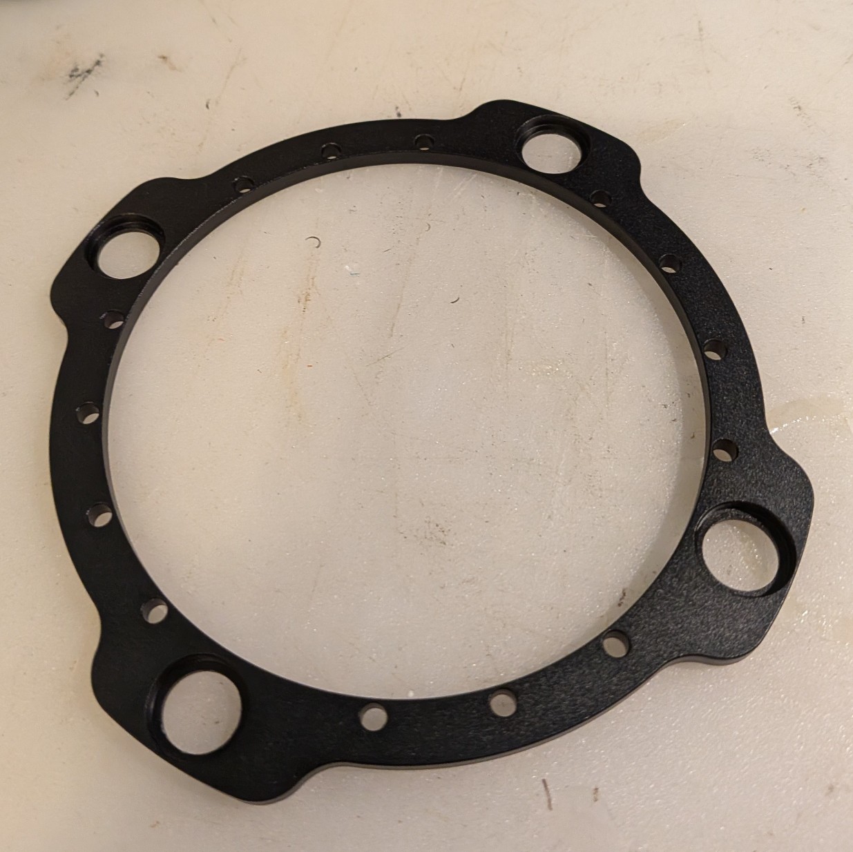

Sain tilatun pinnalaippa osan jotka olin suunnitellut. Tilasin sen alumiinista mustalla pinnoitteella. Päädyin tilaamaan niitä kaksi , eli jos joku on kiinnostunut niin voin luultavasti myydä toisen, tosin ne ei ole ihan halpoja.
Vielä kun ehtisi asentaa tämän paketin. Vaihdevivuski päädyin tilaamaan Jtekin tangonpäävivun. Joten vaijerin ohjausrullalle ei tule käyttöä. Sen suunnittelun kanssa kävi niin että totesin laakerin aivan turhaksi ja pelkkä putki jossa mutka on halkaisijaltaan yli 30 mm toimii ihan yhtä hyvin kuin rullallavarustettu, tosin tiukemmat mutkat varmaan alkaisi hyötyä rullasta, mutta niihinkään ei tarvita laakeria.

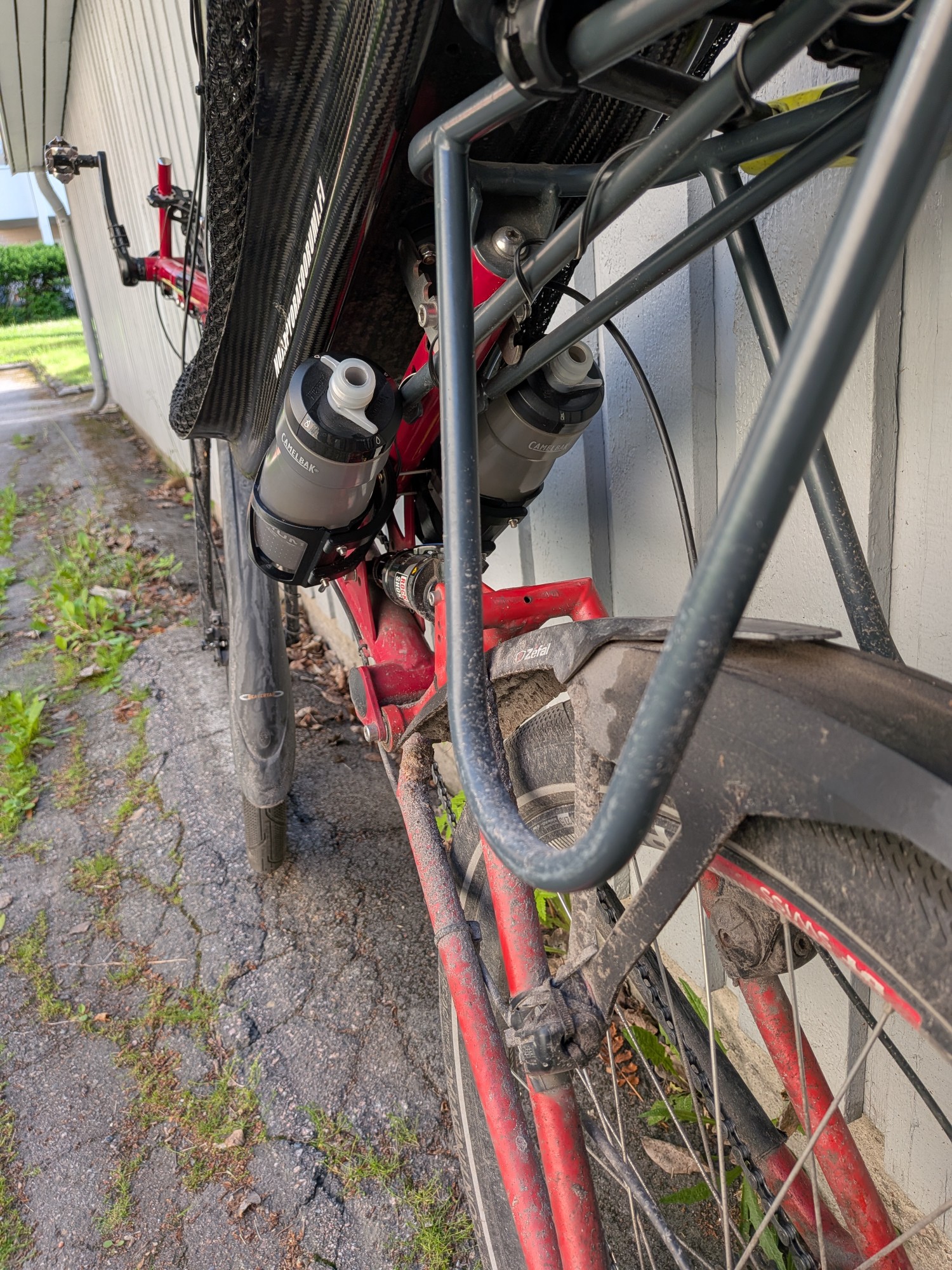

Tämän lisäksi viron retkeä varten päädyin tulostamaan pullotelineet ja niille kiinnikkeet penkin alle.
Telineet roikkuu rungosta eikä penkistä. Saa nähdä miten ne sitten kestää käytössä.
