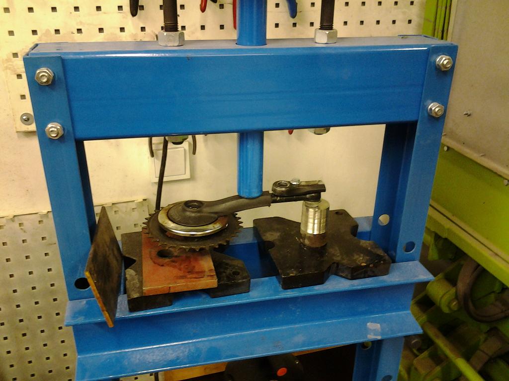

Joku ilmeisesti kaatunut pyörällä, josta poljinkammet ovat lähtöisin joten poljin ei ollut suorassa. Ennakkoluulottomasti laitoin alumiinikammen prässiin ja oletin että kampi katkeaa kun sitä kylmänä taivuttaa, vaan kuinka ollakkaan sehän oikeni. Useaan kertaan taivutin vähän kerrallaan ja suora siitä lopulta tuli :D

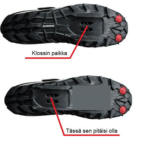

Joojoo, jos ne klossit on siellä etuosan kolossa, mutta itselläni ne pitäisi olla keskellä pohjaa tai jopa osittain kantapään alla.
En ole kuitenkaan ehdottomasti lukkopolkimia vastaan, jos vaan löytyisi itselle toimivat niin mielenkiinnolla kokeilisin. :)
Re: Papan jopo
Pitäisi olla matala kanta jolloin klossin saisi kannan etupuolelle niin ettei ottaisi maahan kävellessä ollenkaan.
Viestit: 7887
Re: Papan jopo
Tätä tarkoitin.

Pyöräliikkeessä huhuttiin, että maantiepyöräilyssä joku (special) trendi olisi klossi keskellä kengänpohjaa, mutta ei mitään varmuutta.
Onko joku kuullut tästä asiasta?
