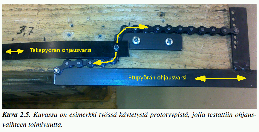

Tässä linkki Juhani Grönlundin diplomityöhön, jossa on raportoitu se ensimmäinen kaksiraiteinen kolmipyörä. Kokeilimme kehitysvaiheessa tuohon z-muotoisessa urassa liukuvaa rullaketjun pätkää takaohjauksen mekanismina, mutta luovuimme siitä aikataulusyistä ja koska pyörä oli varsin stabiilin tuntuinen ilmankin tuota takapyörän pienten ohjauskulmien ignorointi–/invertointimekanismia. Toivottavasti nojanalle löydät tämän linkin täältä. En viitsi laittaa sitä sähköpostilla, jos vain onnistut saamaan se ladattua foorumilta. Täältä sen saavat muutkin halukkaat. Tuon pitäisi olla pysyvä linkkiosoite Tampereen teknillisen yliopiston julkaisuserverille.
Tässä kuva Z-ketjumekanismista. Takapyörien ohjasvipu (latta) lähtee vasemmalle ja peittää samanlaisen ohjurilatan kuin oikealla puolen on ruuvattuna pohjalevyyn. Mekanismi toimii niin, että etupyörää ohjaava varsi liikuttaa oikenpuoleista lattahaaraa ja siinä kiinni olevaa ketjua, joka liukuu runkoon (lauta alla) kiinnitetyssä urassaan z-muotoista rataa. Takapyörän ohjausta liikuttaa ketjulenkiin kiinnitetty ohjausvarsi, joka siis pienillä liikkeillä liikkuu kuvassa ylä-ala suuntaan, eikä vaikuta ohjauskulmaan, mutta suuremmilla ketjun liikkeillä saavuttaa z-radan kulmaan, jonka jälkeen liike muuttuu sivuttaiseksi ja takavarsi alkaa kääntää takapyörää.
Yllättävän hyvin toimi noinkin, mutta todelliseen tarpeeseen kannattaisi varmaan laittaa z-radan kulmiin vaihtajahäkin rissat. Nuo latat on ruuvattu brikkojen päälle niin, että ovat hiukan irti laudan pinnasta, jotta ketju rullaa ohjurilattojen reunaa rulliensa varassa.

Vähän aikaa ja muutanman kerran piti tavata Jorin selitystä mutta sitten ymmärsin 8) luulen ainakin ymmärtäneeni.
Viestit: 14445
Re: Räntäpäivän kinneri
Lisäsin kuvaan havainnollistavia nuolia. :oops:

Tartteeko tuo Z-ketjusysteemi, sen keskitys jousen takakiekolle lisäksi? Meinaan voiko olla pientä väpätystä, vai pitääkö tuo ketju takakiekon suunnassaan tarkalleen?
Viestit: 14445
Ei se mitään keskitysjousta tarvitse ja pitää kyllä ohjauksen paikoillaan –välysten puitteissa tietenkin. Onhan tuossa noita välyksen paikkoja, mutta nehän saa aina pois jousella, jolla välykset vedetään toiseen laitaan. Tässä tapauksessa vaikkapa kiristetyllä kumiköydellä ohjausvivusta z-mekanismin ohi takaohjausvarteen. Kyllä tämä teknisesti on ratkaistavissa, mutta voi olla silti helpompi tehdä muin keinoin geometria, joka ei tällaista stabiloivaa takaohjausta tarvitse. Tähän mekin aikanaan päädyimme. :?
