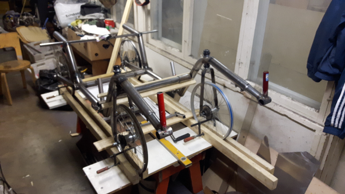

SH30 on kahden 2 1/2 tunnin kansalaisopiston hitsaussession jälkeen edistynyt kuvassa näkyvään vaiheeseen.

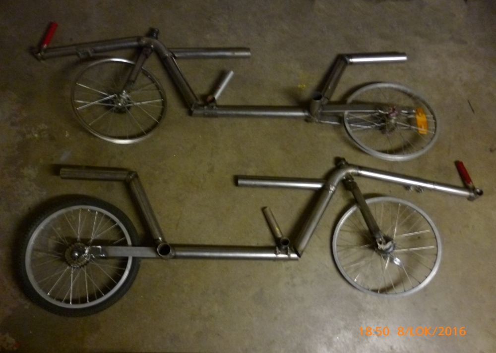

SH30:n rakentelu etenee.

Rakentelu jatkuu. Kaikki osat alkaa olla tehtynä.
Kummallisen hyvin tällä GalaxyS5neo:lla pystyy lähettämään kuvia. Koko taitaa olla liian suuri, kun ei ole vielä kuvankäsittelyohjelmaa. Täytyypä yrittää ladata.
Viestit: 14438
Re: SH30
Ei se ole liian iso. 700x394 näyttäisi olevan. Vai pienensitkö sen jo.
Hauskan näköinen peli tulossa. Kyllä mummojen kelpaa ajella ensi kesänä. :D

Viestit: 3856
Re: SH30
En pienentänyt. Joku automatiikka sen teki. Yllättävän paljon ylimääräistä justeeraamista tällainen tuplatandemi vaatii, että linjat olisivat kohdillaan.
