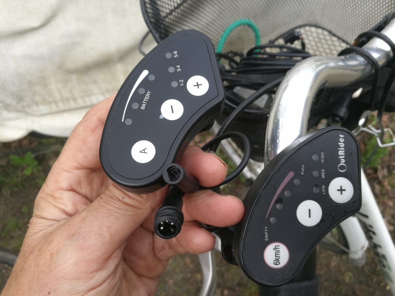

Tämä tuli taas "huoltoon" tai korjattavaks :? Sama vika, uus kytkin tilattu, taitaa olla jo toinen kappale - eikä tämänkään liitin oo alkuperäseen sopiva :? Tiedä sitten käviskö löytyskö akun puolelta johdon pään liittimeen sopiva puolisko :?

Ota vanha auki mahdollisimman varovaisesti. Siellä on vaan vettä sisällä. Kuivaa se ja putsaa levyä jos hapettunut esim. hammasharjalla ja jos toimii sen jälkeen maalaa piirilevy nestemäisellä sähköteipillä ja poraa kotelon pohjaan pienireikä josta vesi pääsee ulos.
Se on noissa ohjaimissa ihan tyyppi vika.
Ne osas tehdä vain pohjasta vesitiiviin :evil:

Kyllä mie sen kotelon viimeksi avasin, enkä muista sieltä kosteutta löytäneeni. Pitää nyt kattoo kuitenkin illalla uudestaan.

Tarkoitatko tätä? https://www.verkkokauppa.com/fi/product ... akka-220ml

En, mutta sekin varmaan hoitaa saman asian. Me käytettiin tätä ja jätettiin ledien päät maalaamatta
https://www.motonet.fi/fi/tuote/6000797 ... ppi-118-ml

Joo, nyt sain kotelon auki, kuivalta ja siistiltä näytti.
Kotelo ja johto takas kiinni, mitään ei tapahdu :? Kaikenlaisia vehkeitä, laitoin lataukseen mut ei syty mikään latausvalo edes?

Onko akussa minkälainen jännite? Jos se on laskenut kauhean paljon alle ilmoitetun niin se on varmaan rikki. Ootko avannu sen controllerin boxin?

Avasin boxin, kuiva ja siisti. Akussa joku nappi kun sitä painaa palaa punainen 20% valo ja muut vihreää - ymmärtäisin, ett on 80% täynnä. Laturissakaan ei pala enää punanen :?

Kannattaa antaa lataa jos punainen valo hävis, mut suosittelisin ihan mittaa jännitteen akusta jos vaan pystyt. Ihan perus yleismittari riittää siihen touhuun.

Nyt huomattiin omituinen ilmiö kun akun irrottaa ja virran laittaa päälle, punanen valo syttyy kun sitten akun tyrkkää paikalleen valo sammuu :?
Yleismittaria, toimivaa en tiefä löytyykö talosta.
