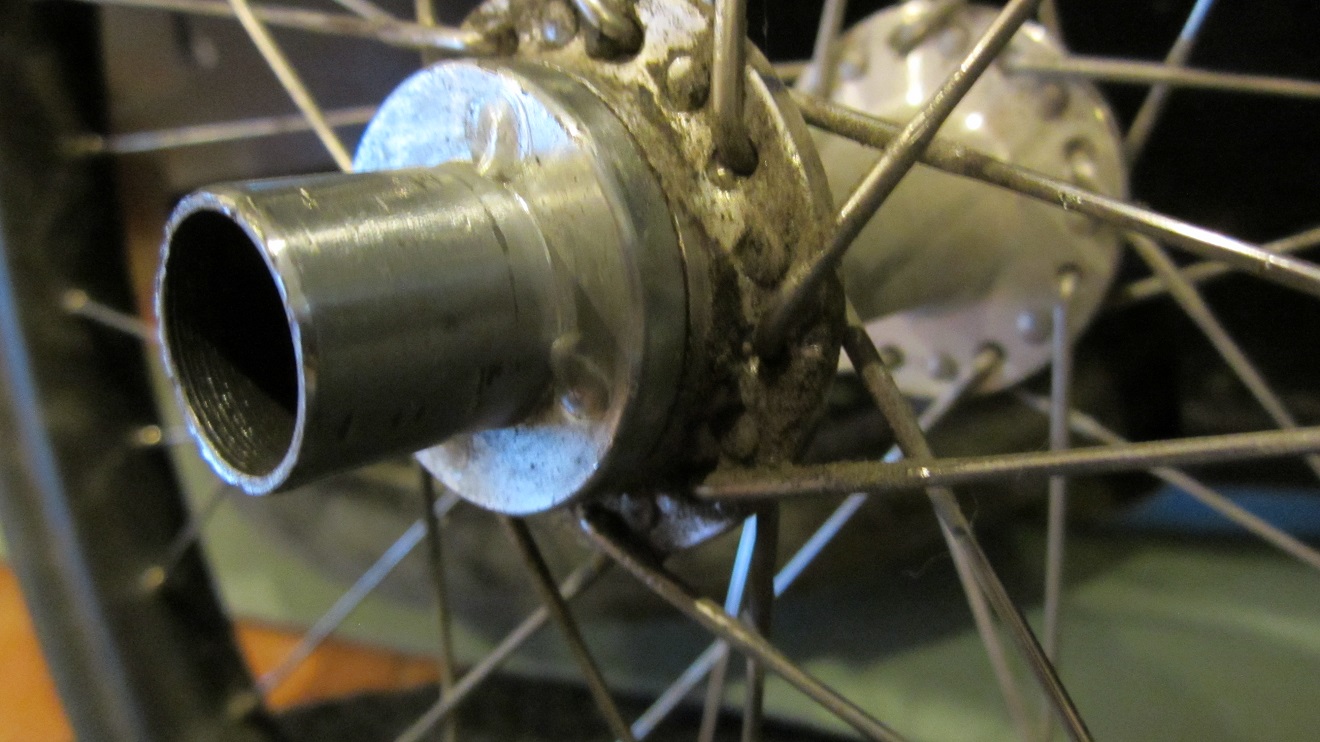

Ei tarvinnut irrottaa kiinnityspulttia, jotta sai vanteen irti.
Tällä ajoin 6 tunnin kisaa.
Laippa on nyt jumittunut vanteeseen.

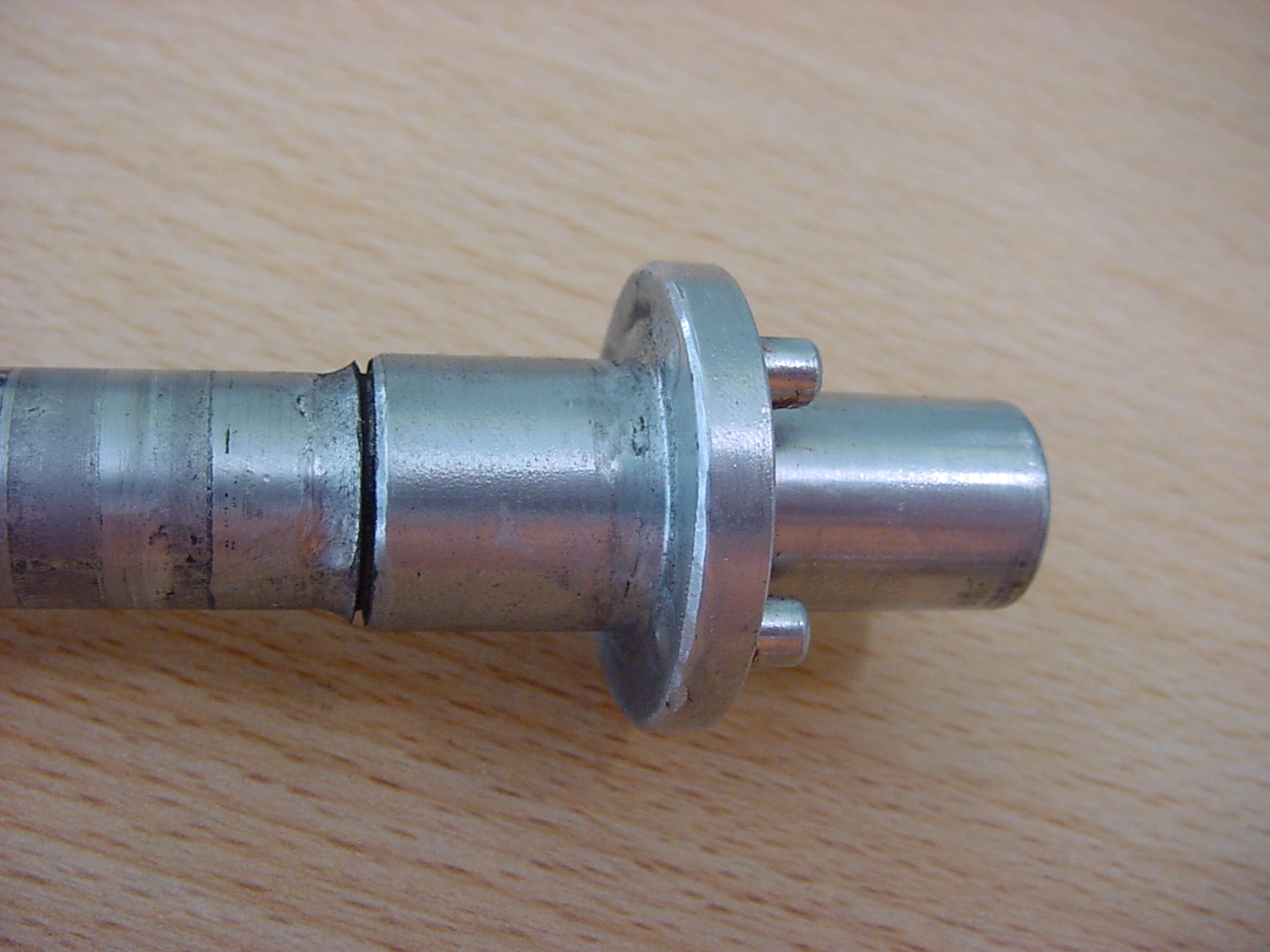

Käytännössä minulla oli vain yksi vetäväpyörä.
Suoralla ei huomannut mitään, mutta mutkissa oikeapuoli luisti.
Lisää kuvia hahmotuksen helpottamiseksi:
Kiinteä akseli.
Kiinteä akseli.
Oikeapuoli vetoakseli.
Viestit: 5025
Re: MANGO ja QUATTROVELO
Kuinka pitkälti akseli menee tuon laippaosan sisälle?
Vain pari senttiä vai enemmän?
Lisäkuva ois kiva...
Viestit: 13806
En ymmärrä vieläkään mitään. :(
Miten tuo akseli on asennetaan paikoilleen. Missä on pyöränlaakeri. :? :? :?
Jos sinulla on tuo akseli irtonaisena, voisitko ottaa kuvan vähän kauempaa, jotta voin hahmottaa, miten tuo kootaan ja missä ovat laakerit.

Vihdoin sain taka-akseliston irti.
Pitäisi ohjeen mukaan naputella akseli irti naputtelemalla akselinlaippaan kevyesti,
mutta juuri tuota akselinlaippaa minulla ei ole.
Mitenkähän tuon akselin nyt saa irti ?
Vai voisiko hitsata noin lähellä laakeria, niin ei tarvitsisi akselia irrottaa ?

20 mm menee vannelaipan sisään.

Lämmität noita osia kuumailmapuhaltimella niin lähtenee sitten irti jopa vetämällä?
