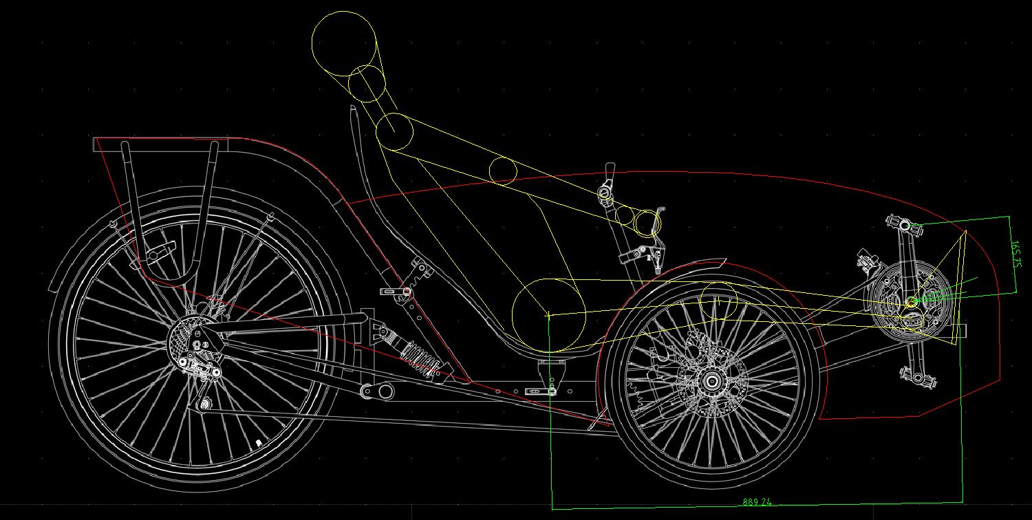

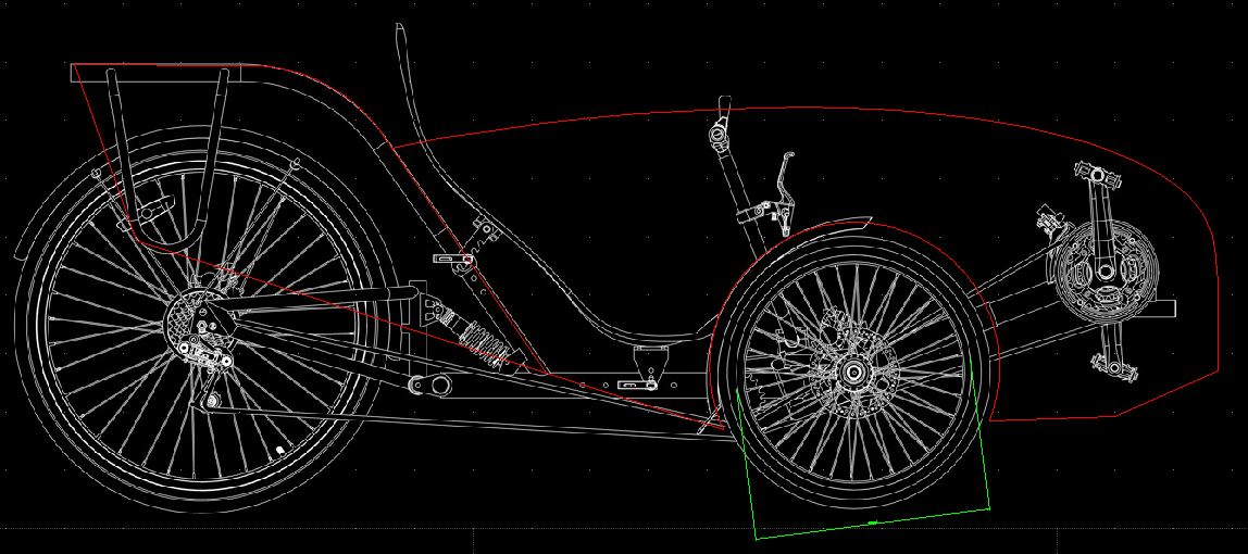

Helppohan näitä on CAD:ssa piirrellä. Toteutus onkin sitten toista. Kuva on tosiaan vain hahmotelma. 8) Penkin taakse on tosin tarkoitus toteuttaa vain tuollainen "rättiverho" -tyyppinen osuus, jonka saa tarvittaessa sivulaukkuja varten auki. Vihreässä mitassa on 403mm, joten ihan mittakaavassa se ei ole. Lisätilaa tarvitaan kammille vai lyhennetäänkö - siis kampia? ;)

Koita mallintaa tuohon kuvaan myös kuski. Nuin korkealla keskiöllä varpaat-polvi-silmä-tie-linja on aika tarkalle tehtävä.
Perhana, kiekkokokoristiriita pisti silmään ja mittailin kuvasta kokoja, ennen kuin sitten luin edes kommentin loppuun. Yllättävän pienen mittakaavaero pistää silmään. 8)
Noissa mittauksissani selvisi, että kammet ovat 165 mm.
Kannattaa piirtää kengät kiinni noihin polkimiin. Tulee muuten helposti liian ahdas kate tuolta edestä.

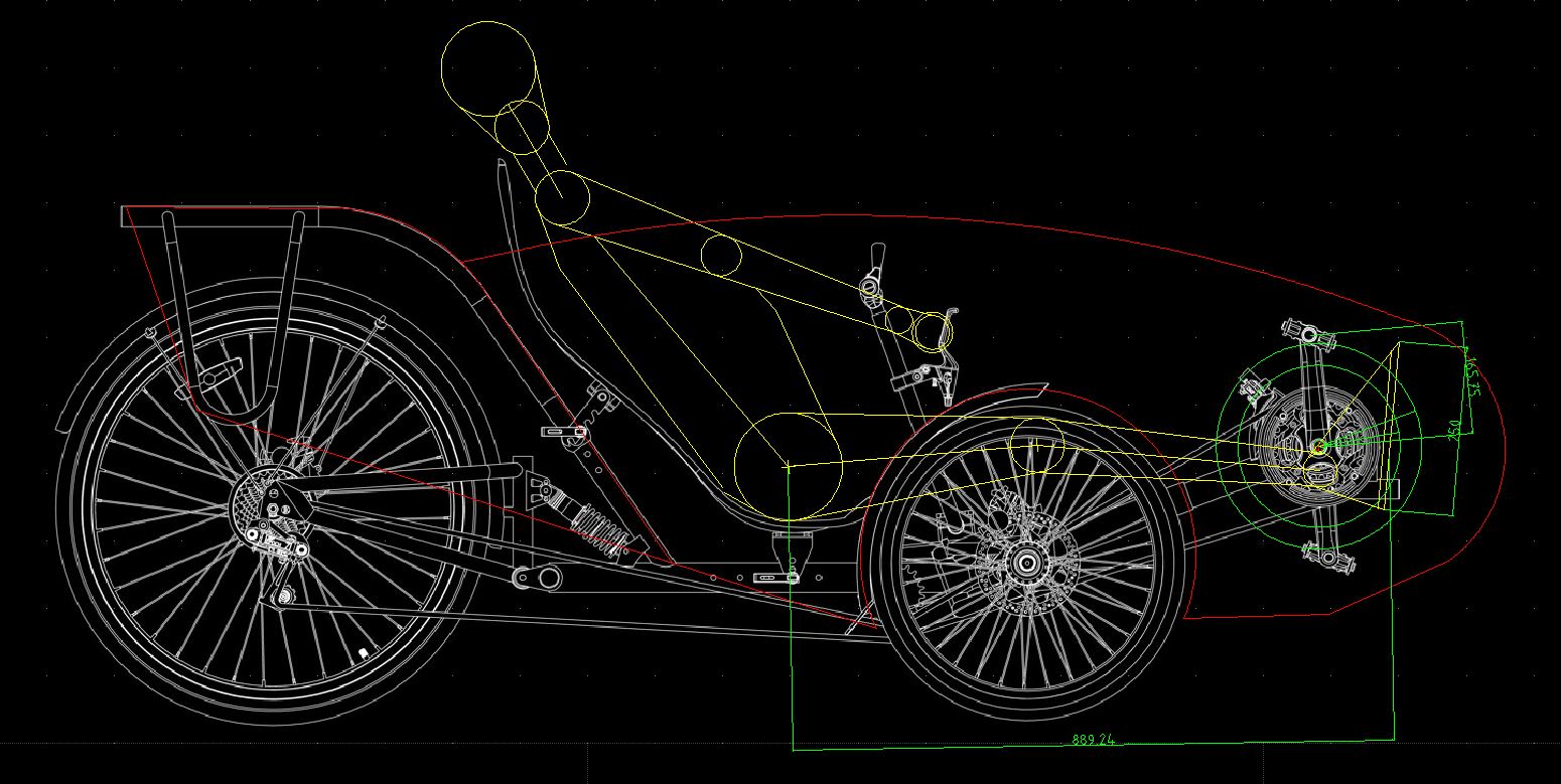

Skaalasin kuvaa kampien pituuden mukaan ja lisäsin kuskin, jonka pituus on 1700mm. Lisäksi neonvihreät apuviivat mitoilla 152 ja 120mm. Tosin pitää muistaa, että tähän on tulossa mahdollisesti keskiömoottori, jossa kammet taitaa olla 170mm. Takananapamoottorikin on tähän sopivana, mutta se ei ollut alunperin suunnitelmissa. Penkin kiinnike on tulossa ensimmäiseen reikään rungossa, jotta penkin saa mahdollisimman makaavaksi, joten jalat tulevat vielä tuosta kuvasta eteenpäin.

Hei! taitaa kengän kärki ottaa kattoon, jos klossi on taka-asennossa. piirrä oikeankokoinen kenkä pystyyn polkimelle niin näet tilantarpeen :lol:

Kenkä (250mm) on oikeassa koossa, joten kate on liian pieni. Kuski on mittojen mukaan piirretty. :) Ahdasta on tuollakin kuorella.
Kieltämättä. Vaikka olisi lyhyetkin (120mm) kammet, tämä seikka voi tuhota koko projektin. :shock: Vaikuttaa aika todennäköiseltä, että suunnittelemani keskiömoottorin kammet eivät missään järkevässä katteessa mahdu pyörimään.

Jos ei etees näe nii sit vaan päätä ylös ja varpaita alas! Ja sellainen koriin kenkien väliin muotoiltu Uuma tekee ihmeitä näkökentälle, vaikka tuo 2d kuva äkkiseltään näyttäisikin siltä että kori edessä peittää näkyvyyden..
Edit.. Sitä paitsi hyvinhän tuosta näkee vaikka mitään uumaa olisikaan ja koria kasvattaisi riittäväksi. Sen verran pystylle näyttää nojakulma.

Tarkoitus on siis siirtää penkkiä vielä eteenpäin 40mm kuvan mukaisesta kohdasta, jolloin kammet vaan nousevat entistä ylemmäksi, koska kuten edellä sanoin, niin penkki halutaan mahdollisimman makaavaan asentoon.

No sit ei auta muu kuin pudottaa keskiötä, keinolla millä hyvänsä..

Siinäkin on omat haasteensa etujoustonkin takia.
Hyvin mahtuvat pyörimään. Jos keskiön korkeus on kiinnitetty ja koppa ei ole läpinäkyvä, mahdollisimman makaava penkki on luonnollisesti niin pystyssä että kuski näkee eteensä :wink:
Pyörän suunnittelu on erilaisten kompromissien hakemista. Yhden asian liika korostaminen johtaa surkeaan kokonaisuuteen.
Suunniteltua talvikäyttöä ajatellen tuo penkin eteen työntäminen huonontaa ominaisuuksia. Se siirtää painopistettä eteenpäin, joka taas vähentää vetopitoa.
