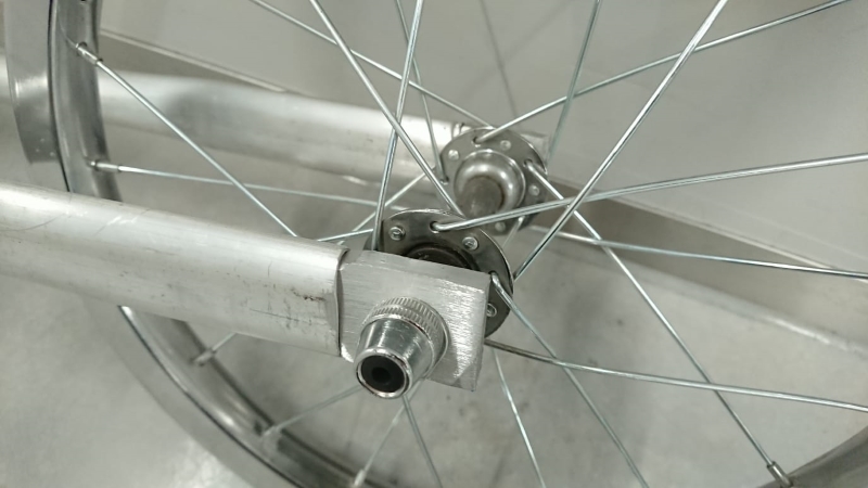

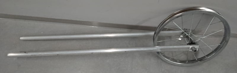

Kun tässä nyt on ollut paussilla kaikki rakentelu ja on tuo alumiinin hitsauksen opettelu jäänyt, piti sitten miettiä konseptia uusiksi. Ideana, että melkeinpä kuka vaan voisi tavanomaisilla työkaluilla ja sekatavarakaupoista löytyvillä tarvikkeilla (lähes) tehdä kevyen yksipyöräisen peräkärryn. Se on nimetty P-eräkärryksi, koska tarkoitus on myös käyttää sitä eräkärrynä.
Runko on 25mm JAPP-putkea (alumiininen kaapelin suojaputki), joka on ruuvipenkissä puristettu päistään lyttyyn 10x30mm alumiinilatta sisällä. 6,5cm alumiinilatasta on hiottu puristetun putken sisään sopivaksi. Dropeissa on 10mm reikä, joka on avattu alaspäin. Lisäksi droppeja on hiottu kapeammaksi, jotta ne mahtuvat samaan aikaan hankittuun (305) etukiekkoon. Tällä hetkellä hyötypituus putken päihin on noin 69cm. Pitäisköhän tehdä pidempi?
Edit: Bob yakin hyötytilan pituus on 65 cm.
