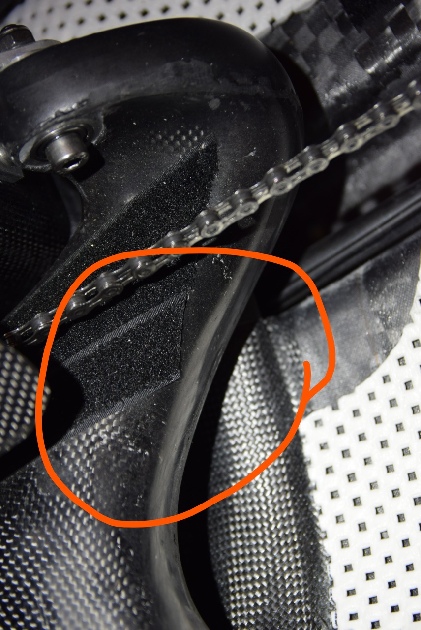

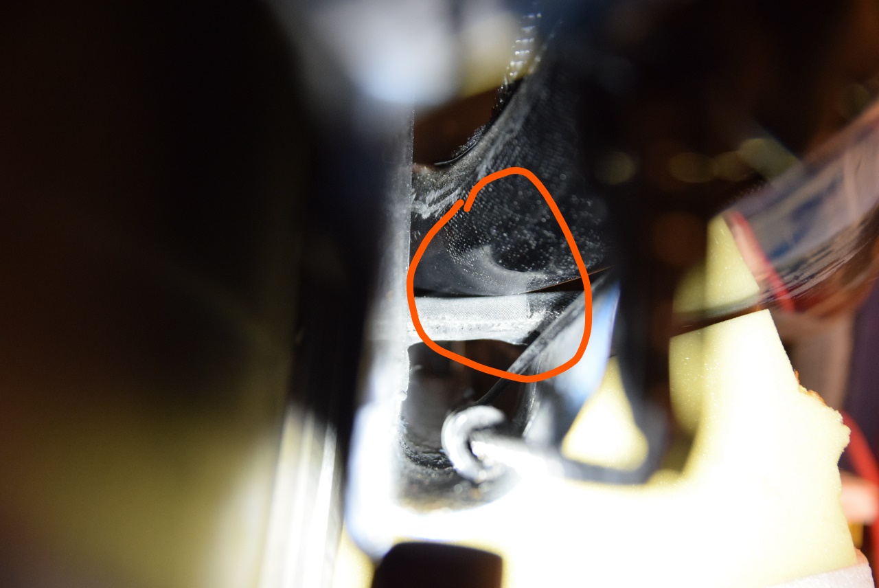

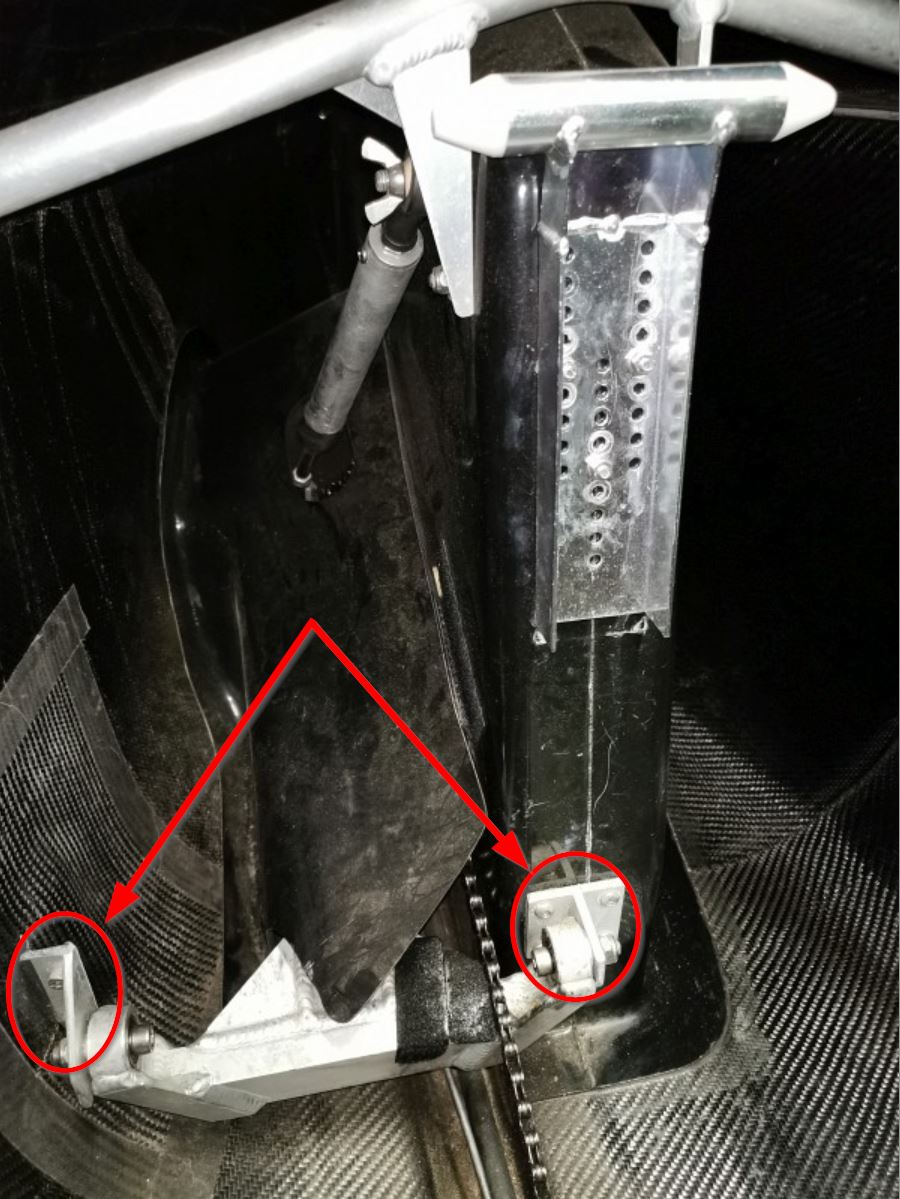

Nyt tarvis neuvoa. Olen yrittänyt irrottaa Stradasta (hiilikuituhaarukka) takapyörää. Ohjeet on ja olen ollut siinä uskossa että homma on ihan sama kuin Questissa. Ongelmana on se, että kun löysään takajousen irti yläpäästään, jotta takahaarukka pääsee laskeutumaan tarpeeksi alas akselin irrotusta varten, ottaa haarukka kiinni rungon jäykisteeseen, eikä se pääse laskeutumaan tarpeeksi alas.
Liitteenä pari kuvaa ongelmakohdasta. Kuvasta näkyy myös, kuinka alas haarukka pääsee laskeutumaan.

Mitä jos irroitat takahaarukan etupäästä jolloin etupää siirtyisi ylös samalla kun takapää pääsisi tarpeeksi alas?
Viestit: 5252
Re: Stradan takapyörän irroitus
Unohtunut valmistajalta sitten tuommoinen seikka, kun on muuttanut rakennetta . Wackyn ohjeen mukaan ota etukiinnitys irti.

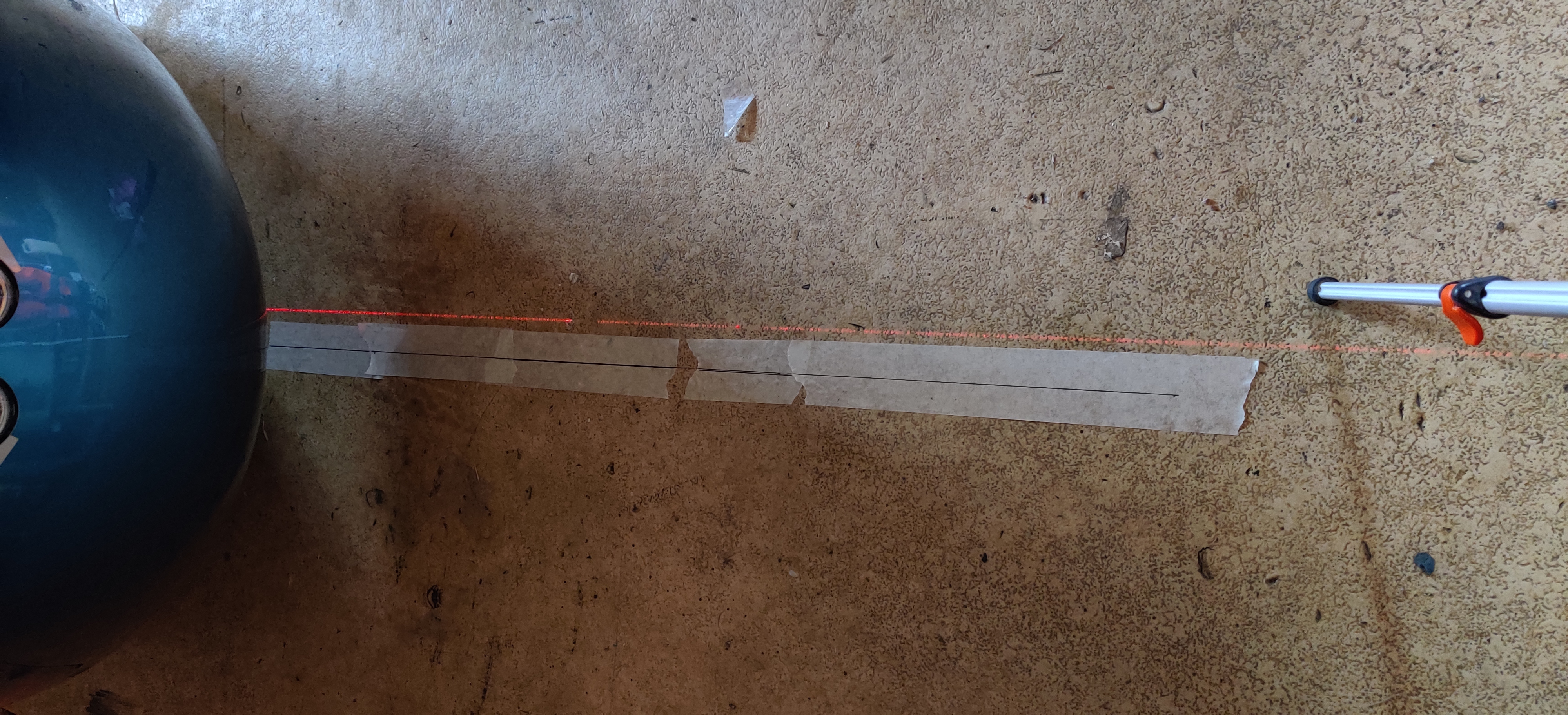

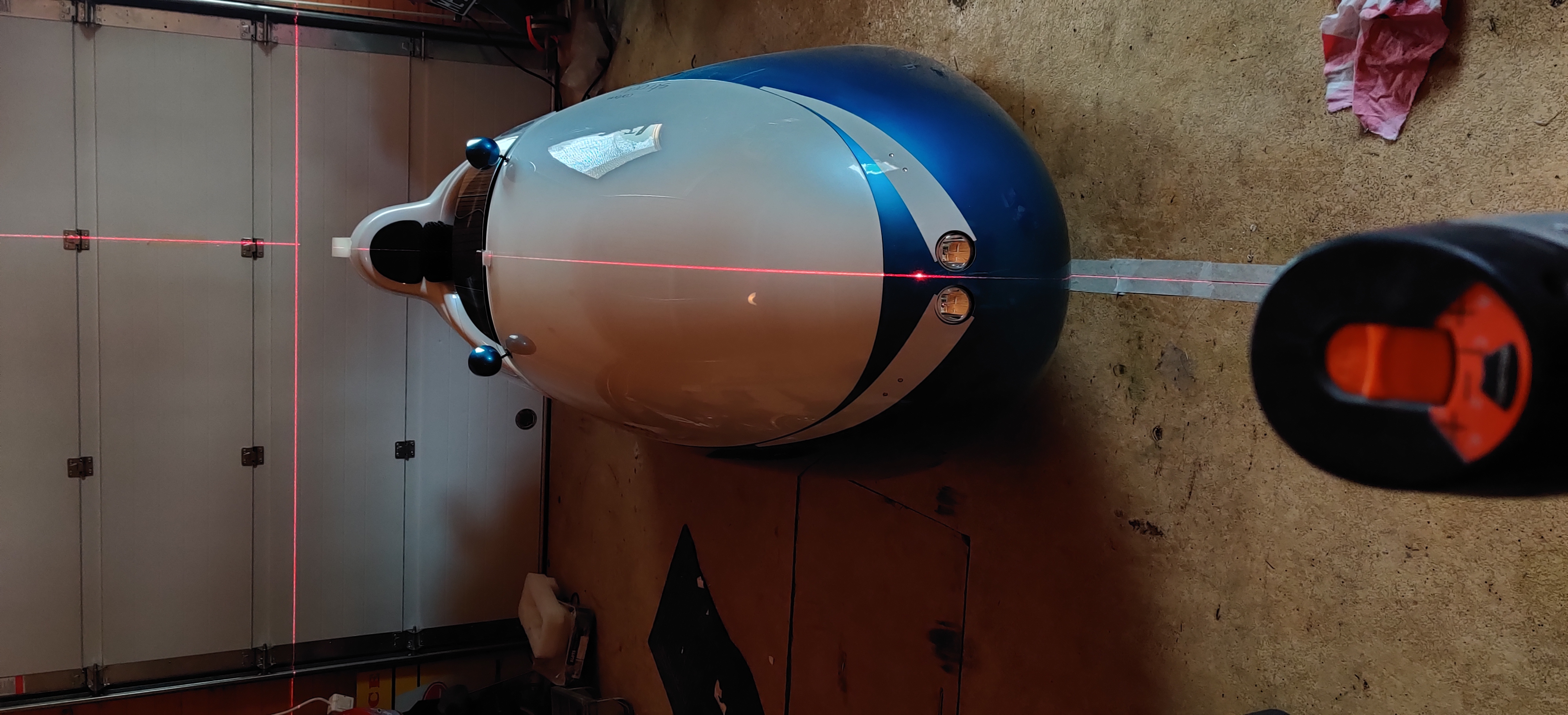

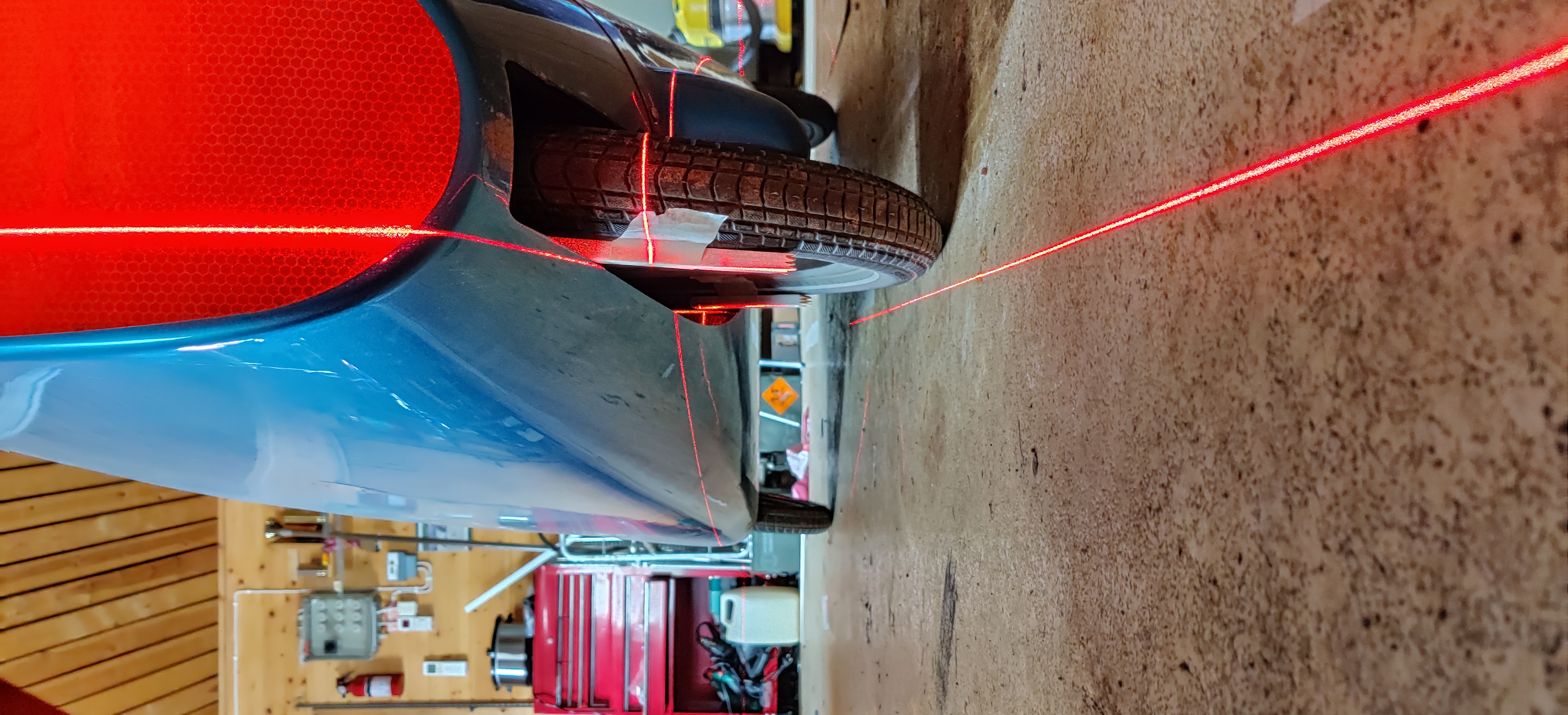

Joo, niinhän se on pakko tehdä. Muutenkin tuo takarenkaan suuntaus täytyy tehdä uudelleen, koska se on perimmäinen syy renkaan irrotukseen. Takana on Schwalbe Almotion 55-559, mutta se ottaa kiinni sisälokasuojan vasempaan reunaan. Suuntaus oli pielessä, eli Strada ohjautui voimakkaasti vasemmalle. Kun säädin renkaan linjaan, alkoi se ottaa voimakkaasti lokasuojaan, kun haarukka joustaa sisään. Tuossa alkuperäisessä asennossakin se on ottanut kevyesti kiinni. Yritän laittaa hieman pidemmän holkin swingin ja pakan väliin. Toinen vaihtoehto on laittaa taakse 50 mm rengas, mutta mielellään pitäisin tuon Almotionin....

Kuvissa on tilanne jota tavoittelin, mutta tuolloin renagas otti reilusti kiinni sisälokarin oikeaan reunaan. Swingi oli säädetty vinoon sen takia, että tuossa asennossa rengas mahtui pyörimään, mutta otti kevyesti kiinni sisäänjoustossa. Ajettavuus vain kärsii melkoisesti, kun Strada menee kuin ajokoira kylki edellä...
Tuo rengastus on alkuperäinen,joten vähän kyllä ihmettelen laadunvalvontaa. Laitoin Theolle viestiä, mutta ei ole kuulunut mitään.

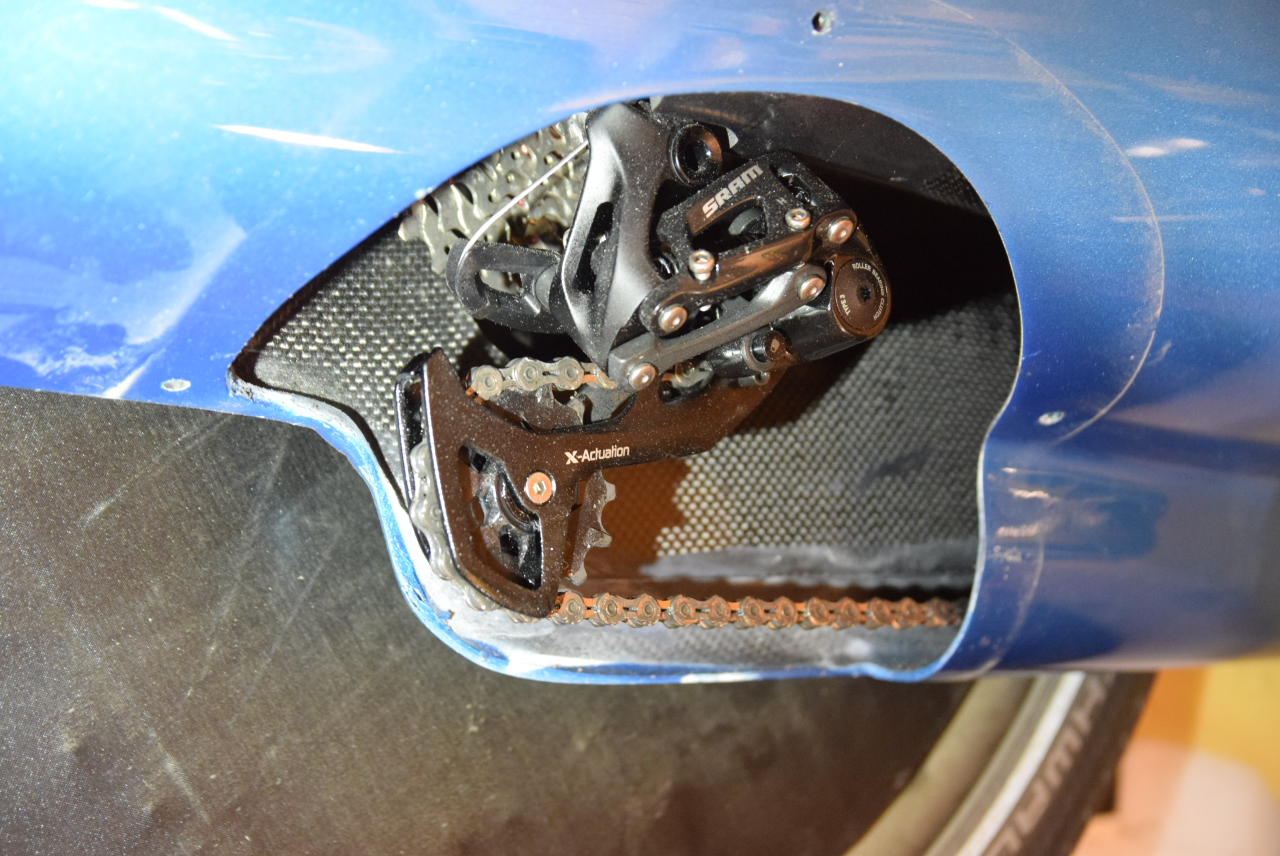

Onkos tuo Stradan swingin kiinnitys suunnilleen samanlainen kuin Questissa?
Alla kuva 10 vuotta vanhasta yksilöstä.
Eli oliko tuonne jompaan kumpaan kiinnityspisteeseen laitettu aluslaattaa tms. väliin, jolloin haarukka+takapyörä oli saatu vinoon?
Haarukka kiinnittyy samalla tavalla runkoon, mutta rungossa on poikkittaisvahvike juuri tuossa swingin kiinnityskohdassa, joka estää haarukkaa laskeutumasta niin alas, että akseliin pääsee käsiksi.
Otin haarukan irti kiinnityksistä ja sain akselin irti. Olipahan vain lujasti kiinni!

Questissa näyttää olevan saman tyyppinen jäykiste rungossa, mutta siinä se ei estä haarukan liikettä.
Tuohon TM:lle vastaus, että Stradassa on haarukan oikeassa kiinnityskorvakossa säätöura. Vasen on kiinteä.
