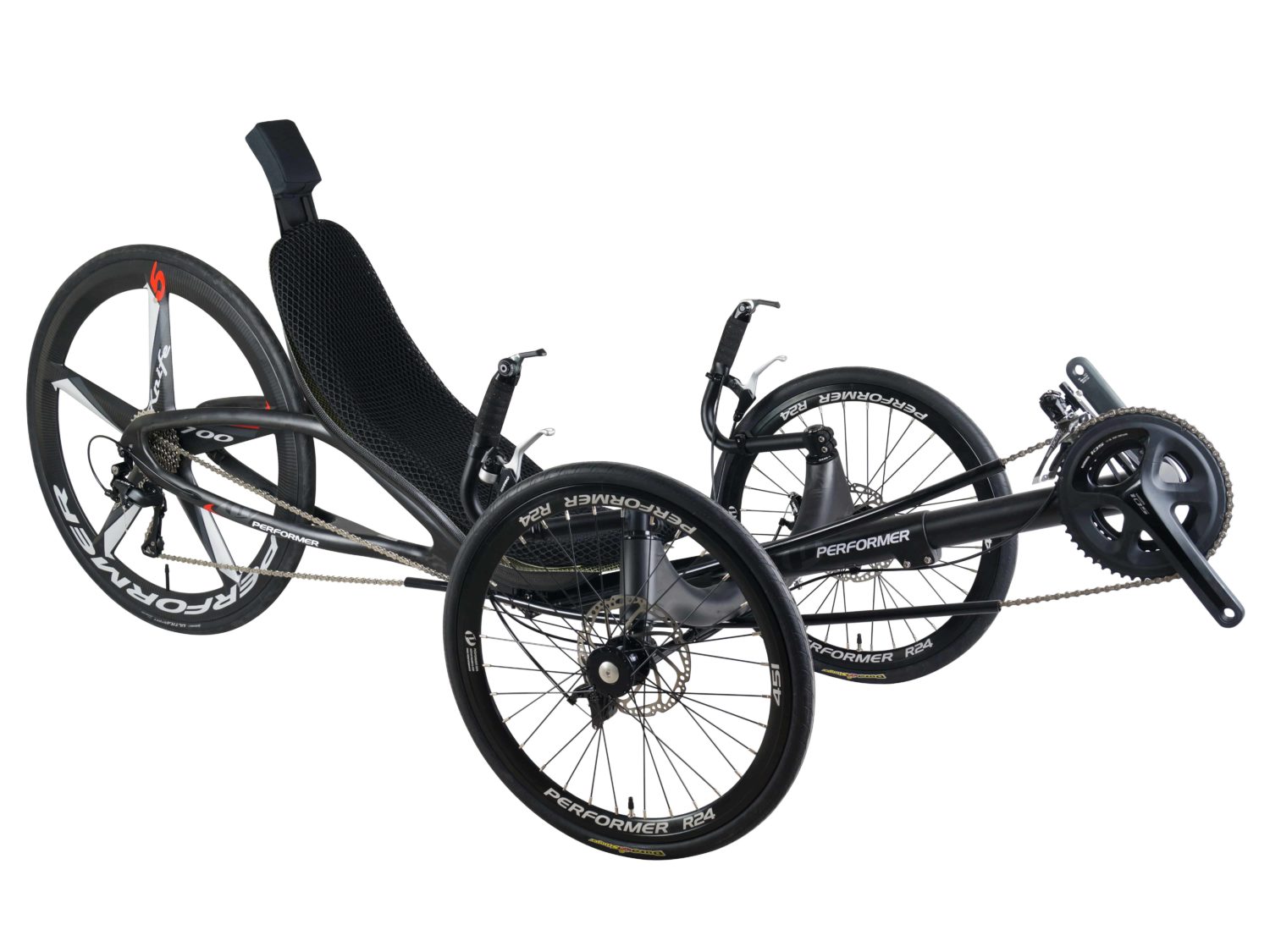

Nämä ovat niin harvinaisia vehkeitä, ettei niitä ole nähty Suomessa ainakaan monta. Siksi lähes aina on hyvä laittaa viestiin selventävä kuva ja linkki, josta voi aiheeseen tutustua, niin saa helpommin vastauksia, eikä lukijoiden tarvitse kaikkien etsiä noita erikseen. Tässä kuva ja linkki.
https://www.performercycles.com/recumbe ... performer/
Re: Performer Cantus
Ensivilkaisulla kuvasta sanoisin, että liian jäykkä takarunko1, joka täristää ja kiikkerä ohjaus2. Heti näkee, että suunnittelija ei ymmärrä, mikä trikessä on olennaista ja kauppias yrittää hiilikuitumateriaalilla houkutella ostajia, jotka luulevat, että materiaali ratkaisee jotain olennaista. Ei ole mielestäni hintansa arvoinen.
1 Takajousitus on nojapyörässä erittäin tarpeellinen, sillä selkänojaa täristävä takapyörä tekee ajosta epätasaisella alustalla epämiellyttävää. Voihan tietysti olla, että tuossa on piilossa jonkinlainen jousitus, mutta minä en sitä kuvasta löydä.
2 Suoraohjaus on trikessä kiikkerä, eikä siihen helposti totu. Käsien paino ohjauskahvoilla aiheuttaa kaarteessa yliohjausta, jota joutuu käsivoimilla kompensoimaan ja tämä tekee ohjauksesta kiikkerän tuntuisen.

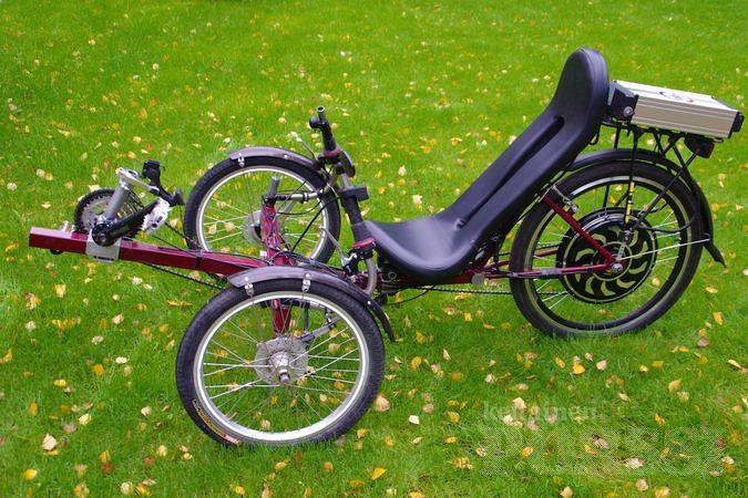

Samaa mieltä Jorin kanssa tuosta suorasta ohjauksesta. Olen ajanut molemmilla vuosia ja epäsuora on vaan vakaampi ajaa. Tälläkin hetkellä tallissa on amerikkalainen TerraTrike suoralla ja ICE Sprint X epäsuoralla ohjauksella. Toki TerraTrikessa on paljon lyhyemmät ohjaustangot kuin tuossa Performerissa. Ajan molemmilla ja ero on ainakin näissä huima epäsuoran hyväksi. Ensimmäinen trikeni (jos Flevoa ei lasketa tähän) lähes 20 vuotta sitten oli myös epäsuoralla ohjauksella, joten ajokokemusta on. Minulle on olennaista se tuntuma. Suorassa se tuntuma on "liian" suora ja jokainen pyöriä kääntävä este, eli kuoppa, asfaltin reuna, kivi tms. tuntuu käsissä. Samaten kovassa yli 40 km/t vauhdissa epäsuora on minusta vakaampi. Alla kuva siitä Hamina-trikestä 2000-luvun alusta. Mitähän tälle muuten nyt kuuluu? Olisi kiva tietää vieläkö on ajossa. Johonkin Uudellemaalle sen myin. Siinä on muuten TW-bentsin penkki.
Hamina trike.JPG (140.19 KiB) Katsottu 4162 kertaa
PS Minusta penkin kulman säätömahdollisuus on yksi tärkeimmistä nojakin ominaisuuksista!

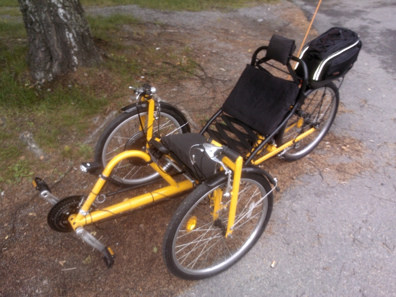

Ei kai epäsuora ohjaus tee ohjauksesta automaattisesti parempaa? Ohjauksen painopiste ja välitys lienee ne oleelliset muutokset. Tietenkin ohjauksen vivustot ja tangot voivat hieman (joustollaan) vaimentaa palautetta tien pinnasta.
Esimerkiksi tässä Sakarin mallissa on suora ohjaus, joka ei ole takapainoinen.
