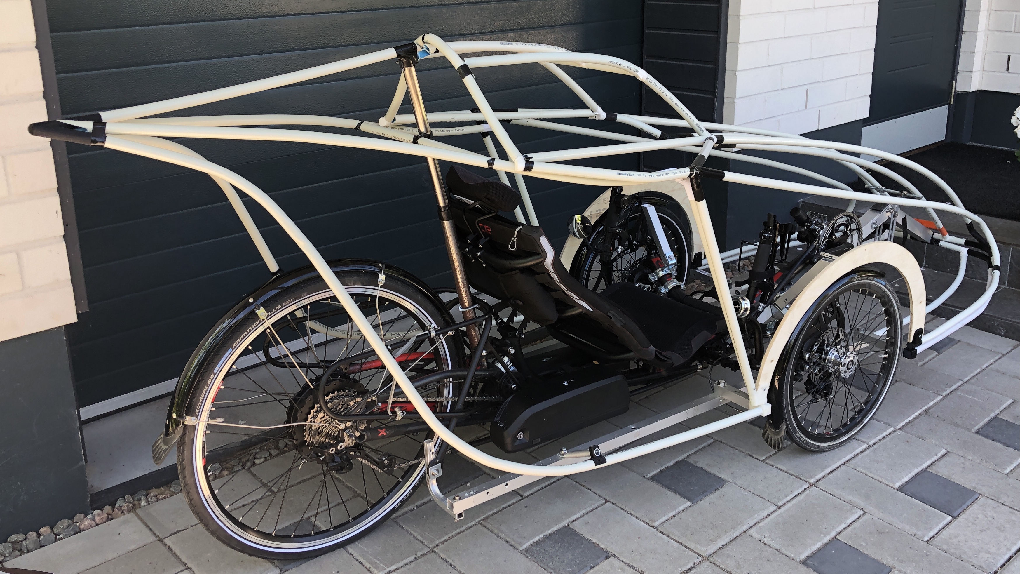

Nyt alkaa olla jo näytettävääkin! Runko sähköputkesta on muotoineen nyt sellainen, että olen siihen tyytyväinen. Vähän täytyy noita etupuörien yläpuolisia kaaria vielä muokata, että joustoliikkeelle on tarpeeksi tilaa. Samaten tuon pohjan neliöputkesta tehty tukirinko on liian pitkä ja näkyy rumasti takakaaren alta. Täytyy siis lyhentää ja kiinnittää se eri tavalla tavaratelineeseen. Samaten yksi takaosan sivutuki puuttuu vielä.
Seuraavaksi taivuttelen rungon sisälle tukikaaret alumiiniputkesta, sitten pääsenkin jo kankaan mallaamiseen.
Proton ekaan versioon tulee joku kevyt ja edullinen joustava kangas, sillä en uskalla tehdä lopullista siitä Scotchlite-kankaasta, ennen kuin olen harjoitellut halvemmalla ;-)

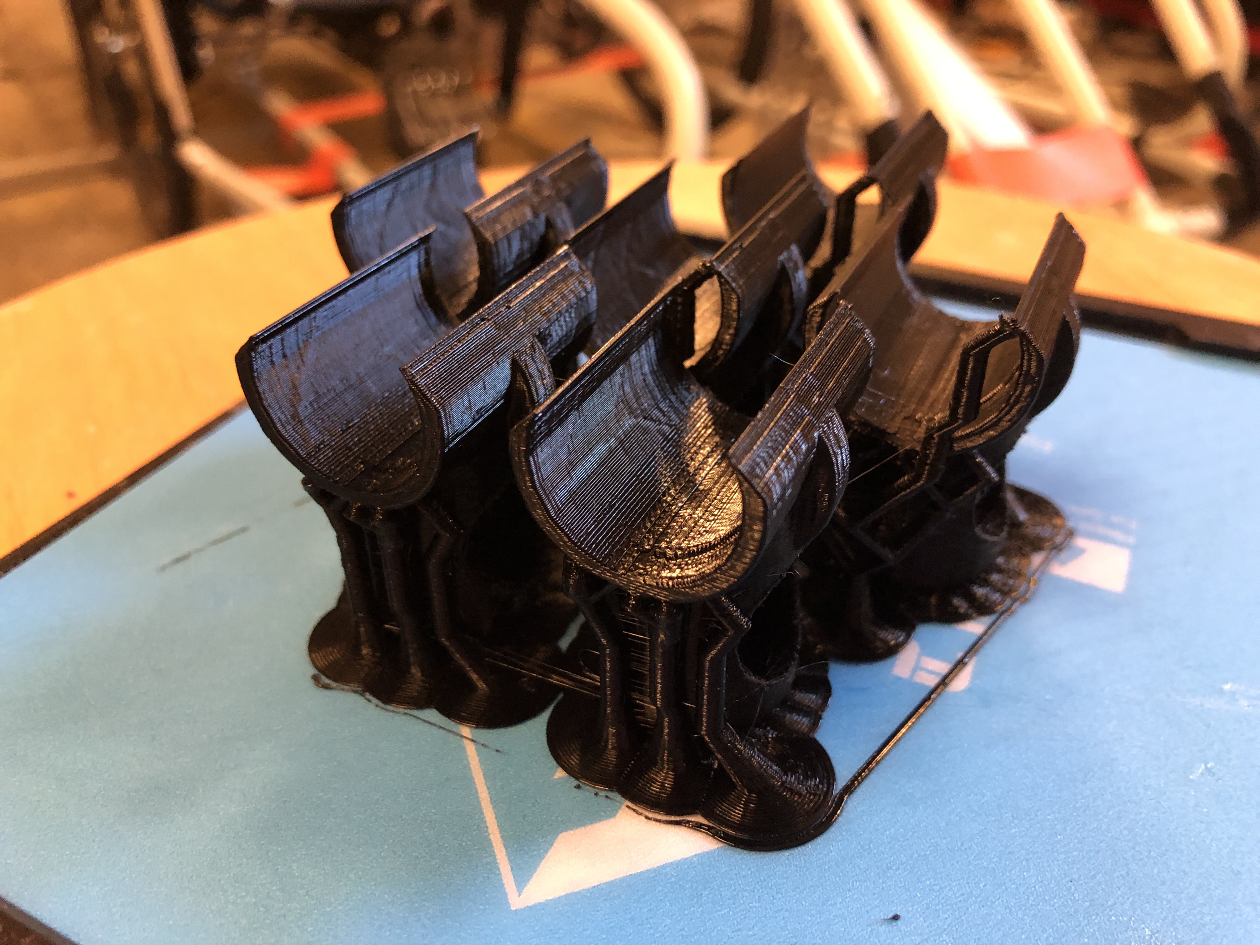

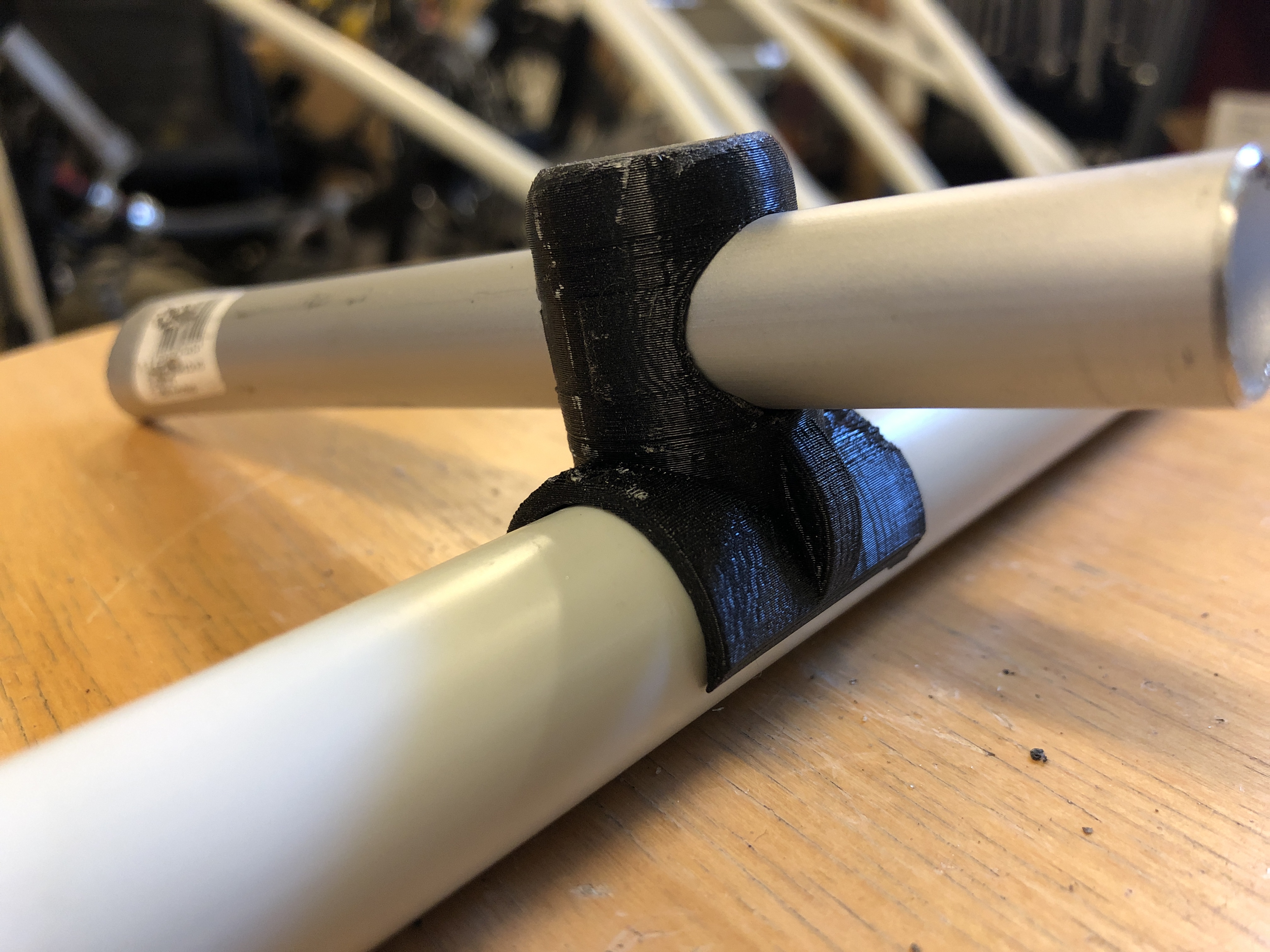

3D-tulostin laulaa yötä päivää, että saan nuo kaikki putkiliitokset tehtyä. Kuvassa vielä teippiliitoksiakin mukana, älkää antako sen häiritä.
Tämähän alkaa näyttää siltä, että saan kuin saankin proton torstaiksi ajokuntoon ;-)
