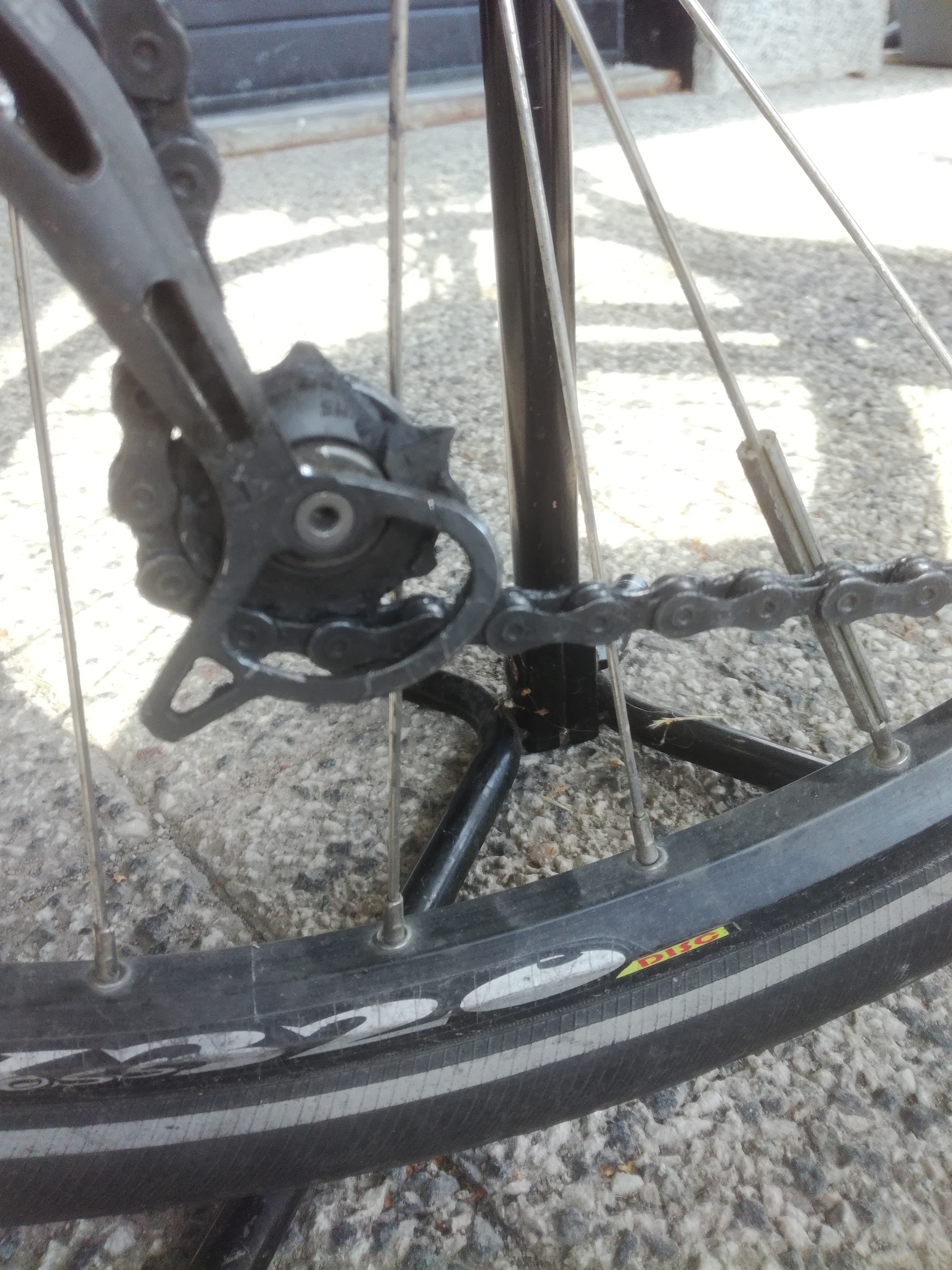

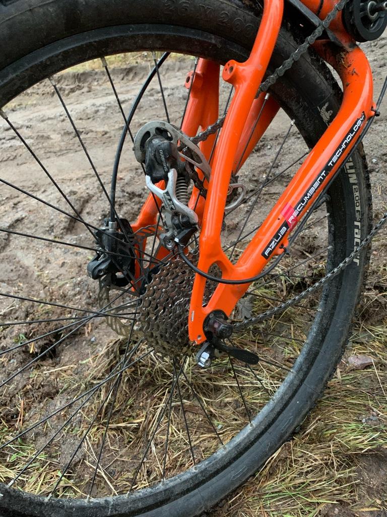

Elokuun alussa meni trikestä takavaihtaja ajaessa pinnojen väliin jotenkin ihan hassuun solmuun vähän samalla tavalla kuin Saukilla oli mennyt tässä:
En ole sitä aiemmin ehtinyt katsoa, kun kinnerillä ajaminen on vienyt ison osan ajasta. Sen mittarissa on muuten jo 2636 km. Nyt tuli kuitenkin flunssa, eikä pääse ajamaan. Takavaihtaja näyttää tällä hetkellä tältä:

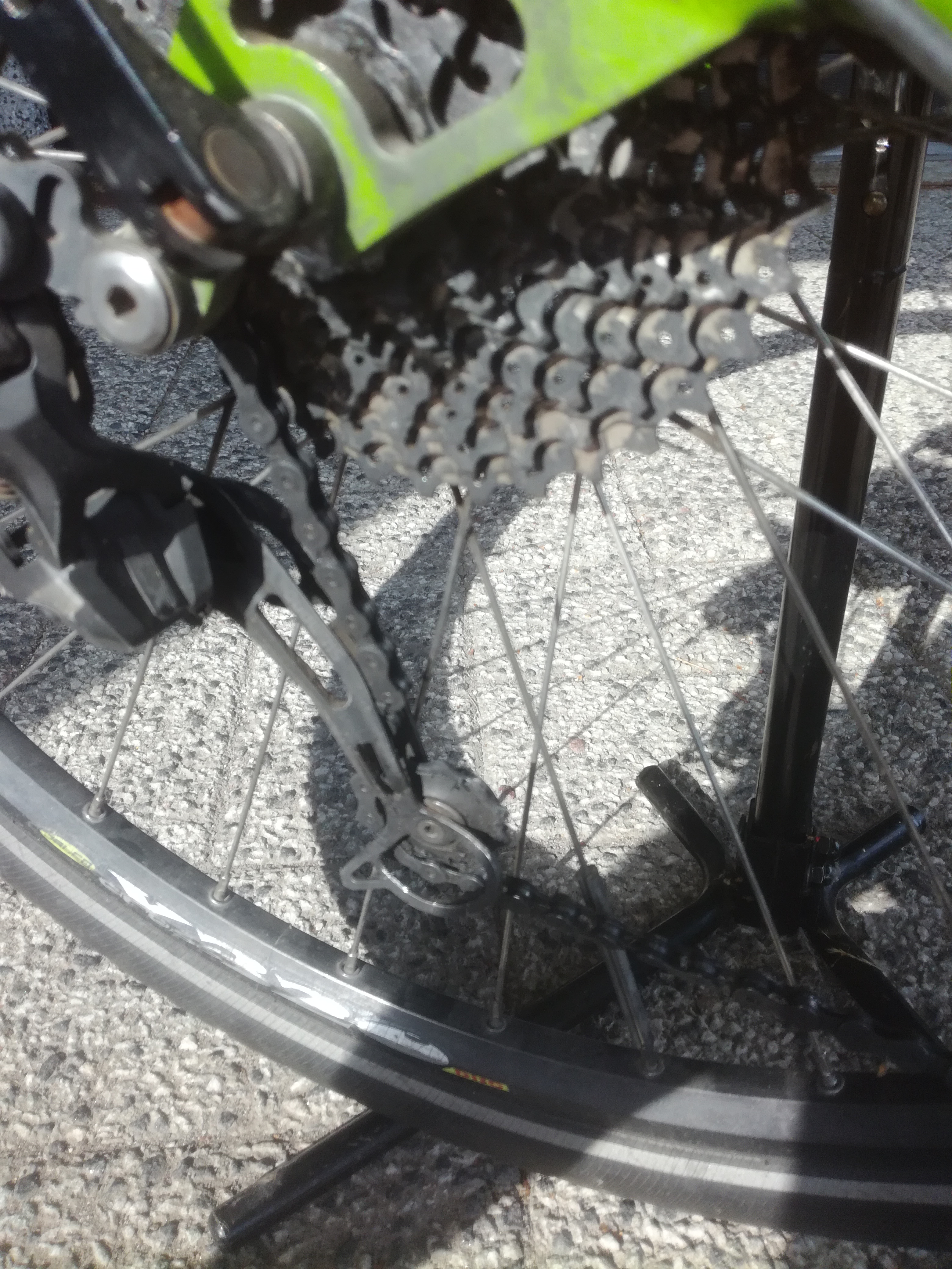

Alempi takavaihtajan taittopyörä on halki ja tämän näköinen:
Mitä takavaihtajalle voisi tehdä? Saako sen jotenkin korjattua vai täytyykö ostaa uusi?

Mahdollisesti, mutta noiden kuvien perusteella ei voi sanoa vielä muuta kuin että rissat täytyisi uusia. Parhaiten takavaihtajan jatko selviää kun vaihtajan korvake on oikaisti tai vaihdettu.
Aika pahalta näyttää tuo eka kuva sinun vaihtajasta kun se ei kiristä ketjua kunnolla.
