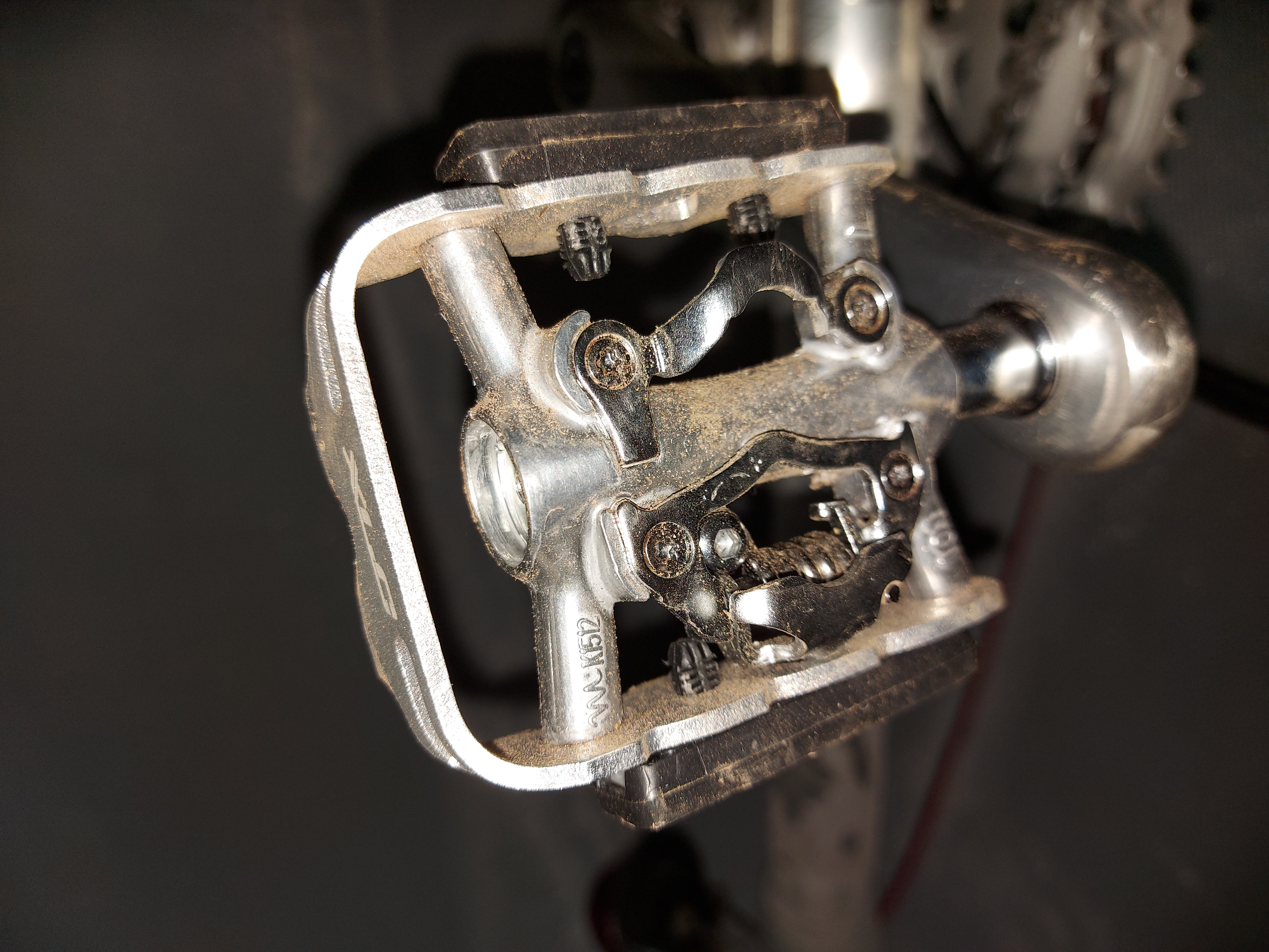

Sitten on pari kysymystä, ensinnäkin mitkä lukot noissa polkimissa on ja toiseksi mikä on paras tapa ratkaista polvien kiinniottaminen runkoon polkiessa, satula on taka asennossaan ja säädetty kaikkeista matalimmilleen mitä sen saa.
Olisiko lyhyemmät polkimien varret järkevin ratkaisu, kun tuossa on 170 varret, ja vähän ottavat myös varpaat ja kantapäätkin polkiessa kiinni.

Kännykän kuvasta mie en saa selvää mikä lukko polkimessa on :? muok. spd:ltä kuitenkin näyttäs?

Tossa on kuvia rattaasta ja kammista ja polkimesta että mikä lukko siinä mahtaa olla, mites muuten noitten kampien lyhentäminen käytännössä menee?

Polkimien lukot on perus SPD-mallia. Maantiekengistä ei välttämättä löydy sopivia reikiä niiden klosseille, mutta ovat yleisin lukkomalli maailmalla.

https://www.suomenurheilupyora.fi/shima ... siadapteri Näillä saa kiini kilpakengään , SPD lukot .

Juu. Kävin tänään pyöräliikkeessä hakemassa vähän askartelukamoja...
Tuli samalla ostettua kengät ja niihin klossit ja eka lenkki lukkokengillä niin ero oli kun yöllä ja päivällä mutta nyt tuli selkeästi esille se että jalka jää aikas koukkuun kun polkee ja reidet lyö hapoille välittömästi(voi olla myös huono kunto) mutta mututuntuma on että olis parempi ajaa jos jalat sais suorempaan ettei jäis koko ajan koukkuun.
