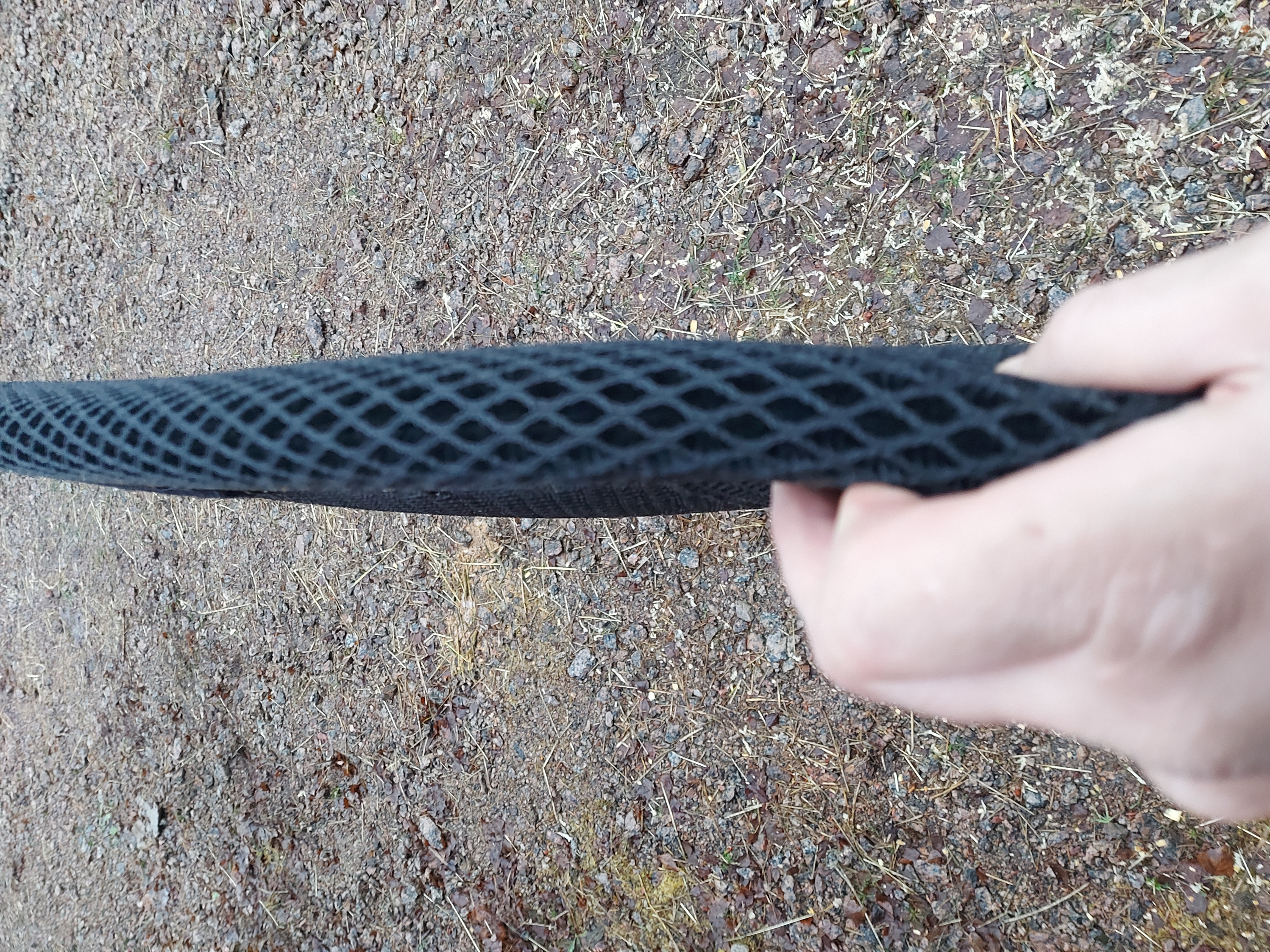

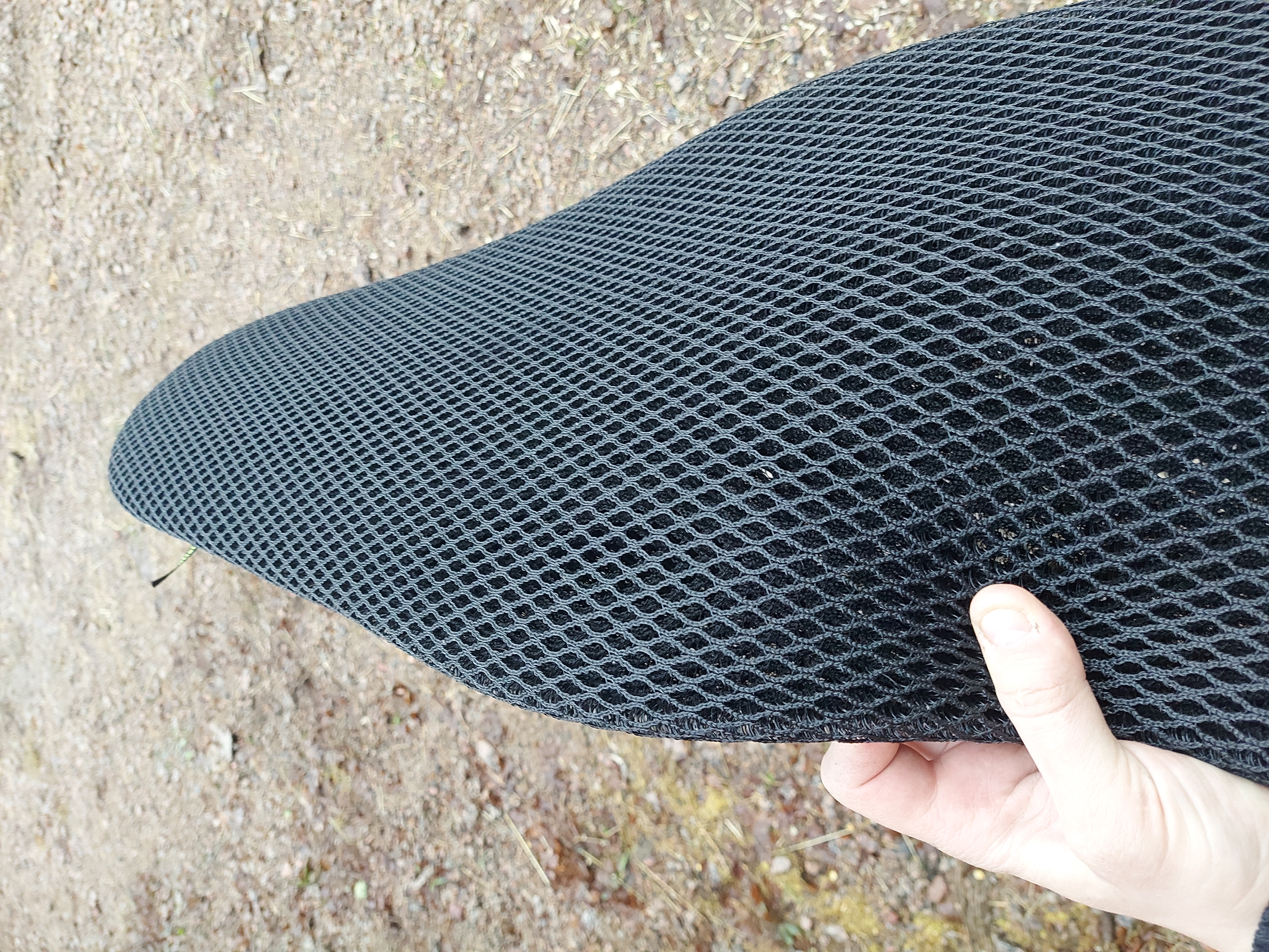

Mitä käytätte istuimissa päälisenä?
XS mukana tuli air mesh päälinen mutta on 2cm paksu ja jouduin ottaan sen pois että sain itseni mahdutettua pulkkaan.
Päälinen vaikutti hyvältä ja esti tehokkaasti penkiltä valumisen, mutta nyt ilman päälistä luisun ja liikun liukkaalla penkillä etenkin möykyissä tai tiukoissa kurveissa.
Eli olisiko jotain hyvää materiaalia mikä estäisi liikkumisen ja olisi mahd. ohutta?

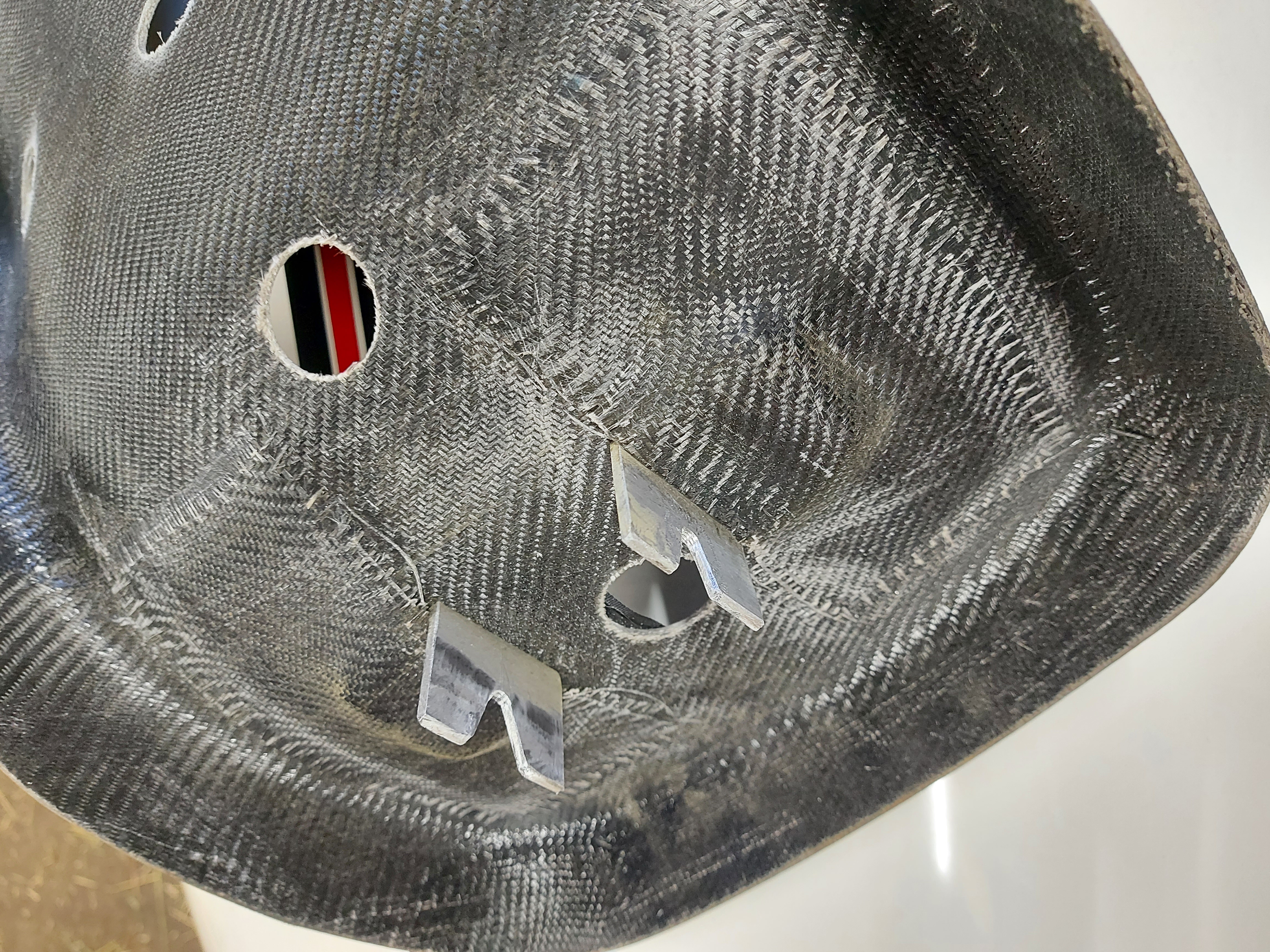

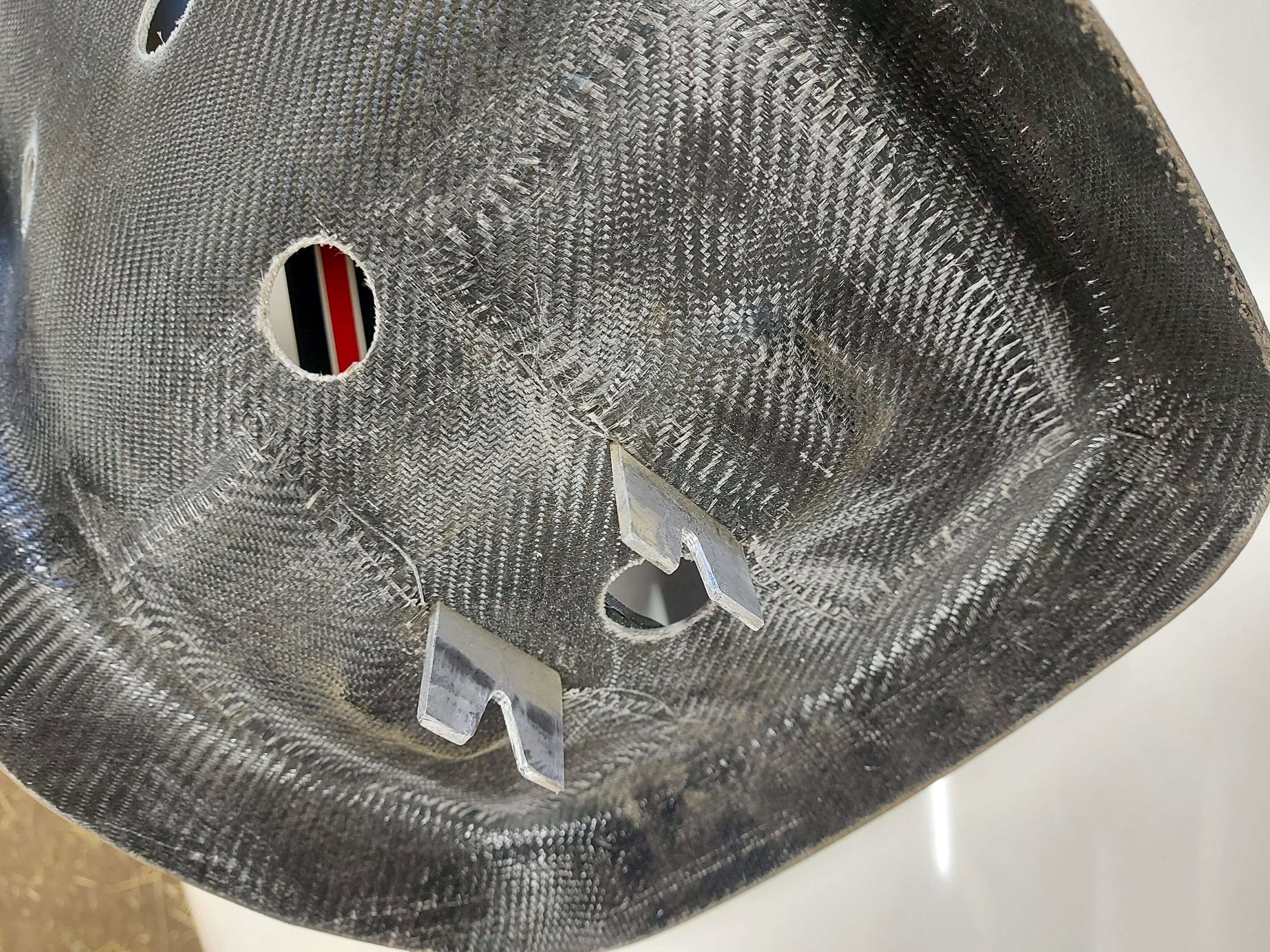

Onko air mesh yhtä kuin ventisit? Ventisit taitaa olla yleisin pehmuste kinnereissä.
Saisko kuvaa penkistä ja kiinnikkeistä? Oman Questin kiinnitystä muokkasin, eli purin ylimääräset osat pois. Miusta siitä tuli fiksumpi, nyt saa penkin pois paikoiltaan helposti ilman työjaluja. Voi olla, että penkki on myös hiukan alempana ku alkuperäsellä kiinnityksellä.

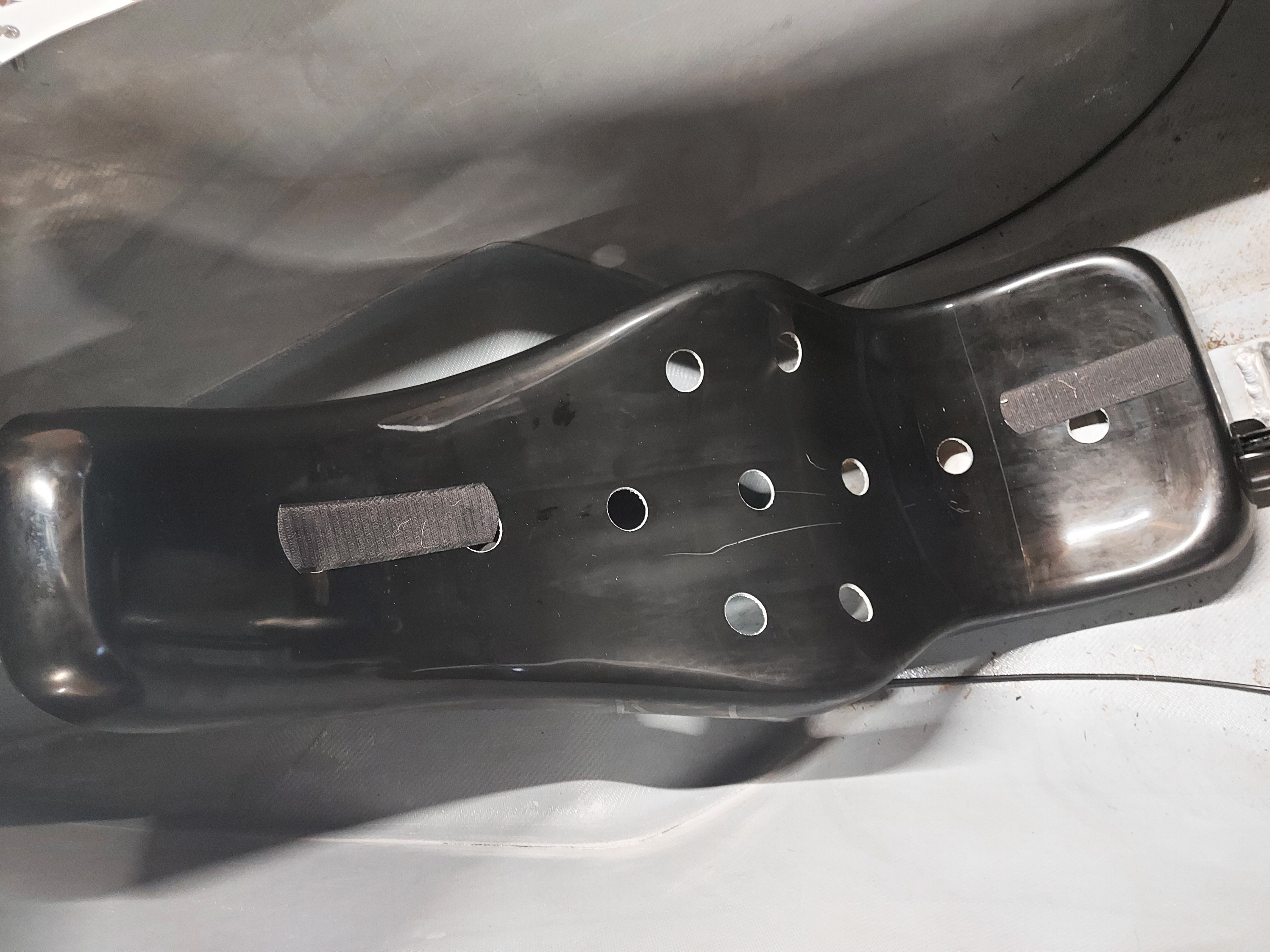

Eli tuossa on kuvia ja siinä näkyy penkin kiinnitys tuo 2 levyä jossa on v urat niin se oli pidempi alkujaan ja siinä oli v uran alla vielä 2 reikää mutta nyt se on lyhennetty viimeiseen reikään asti.

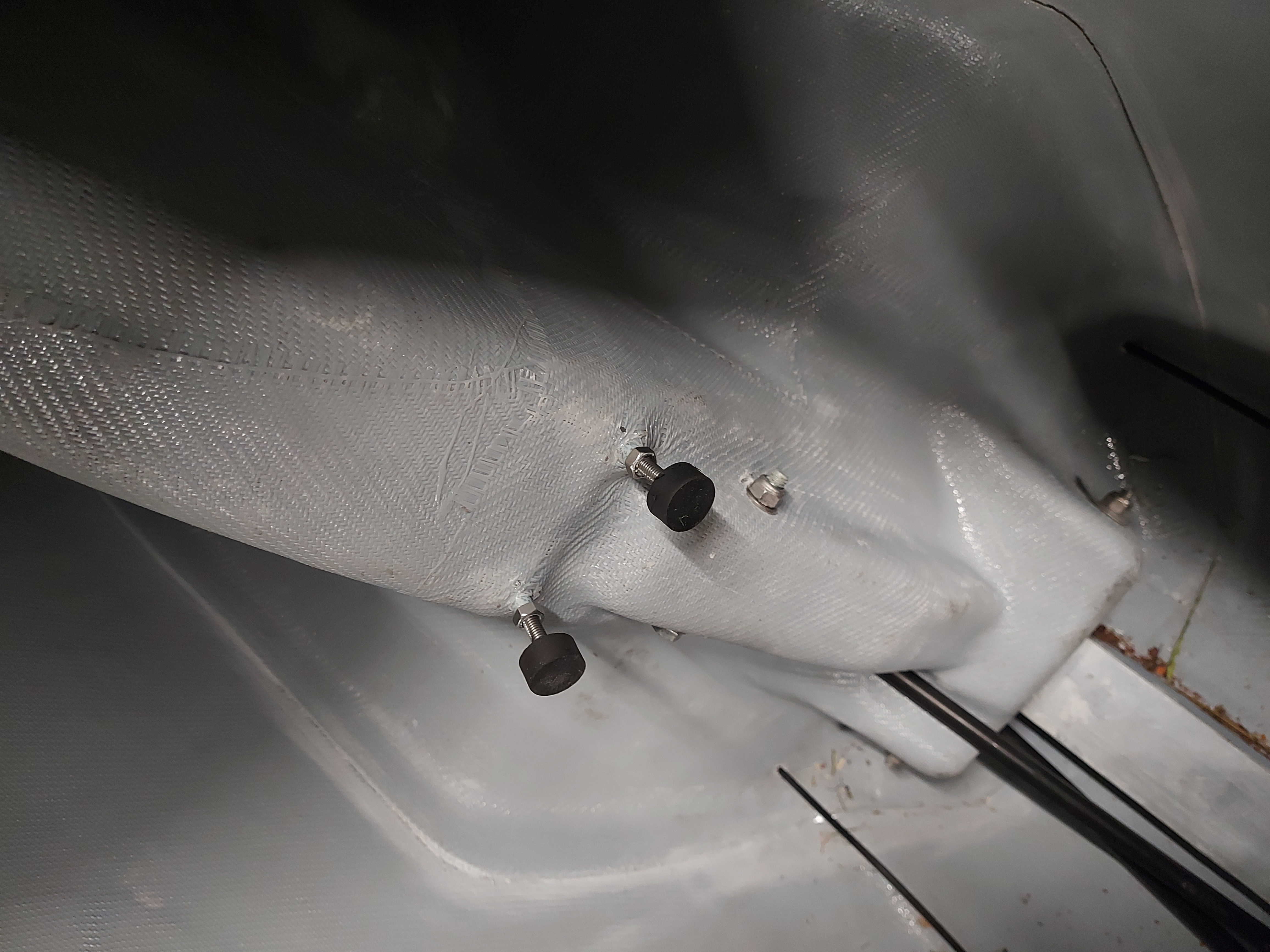

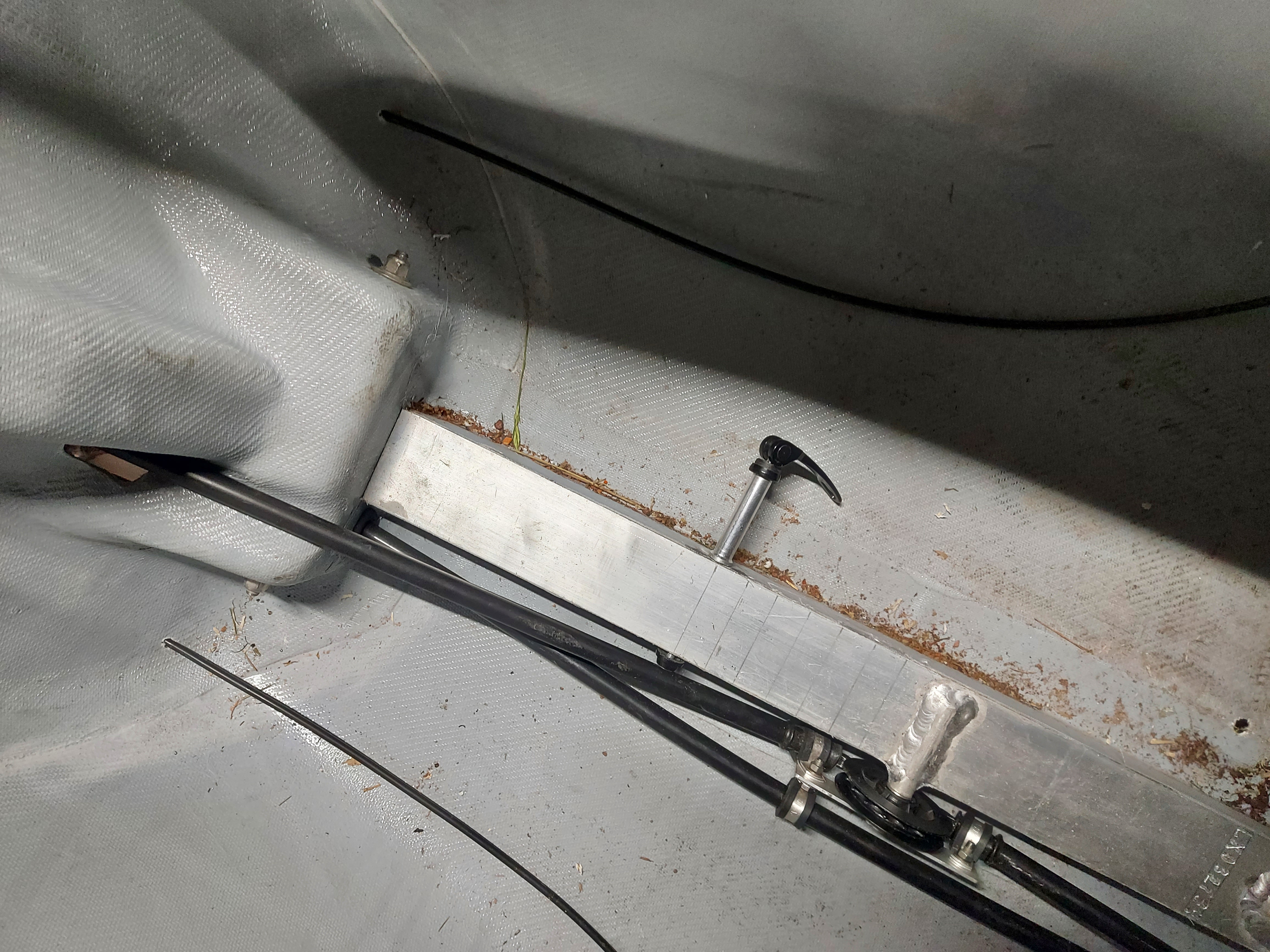

Pari kuvaa pehmusteesta ja pari kuvaa pulkan sisältä missä näkyy penkin kaltevuuden säätö ja penkin kiinnitys ja pituuden säätö.
