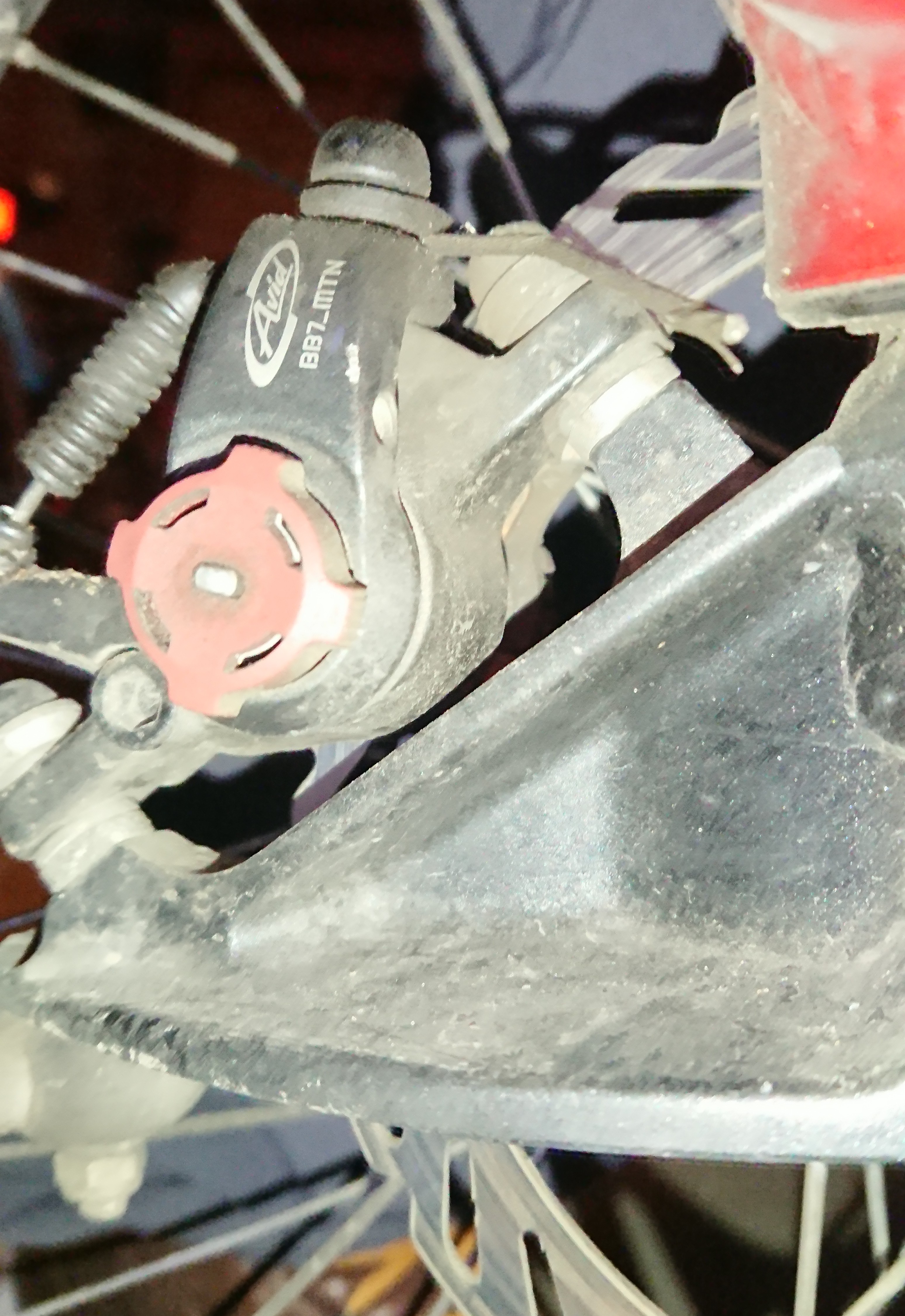

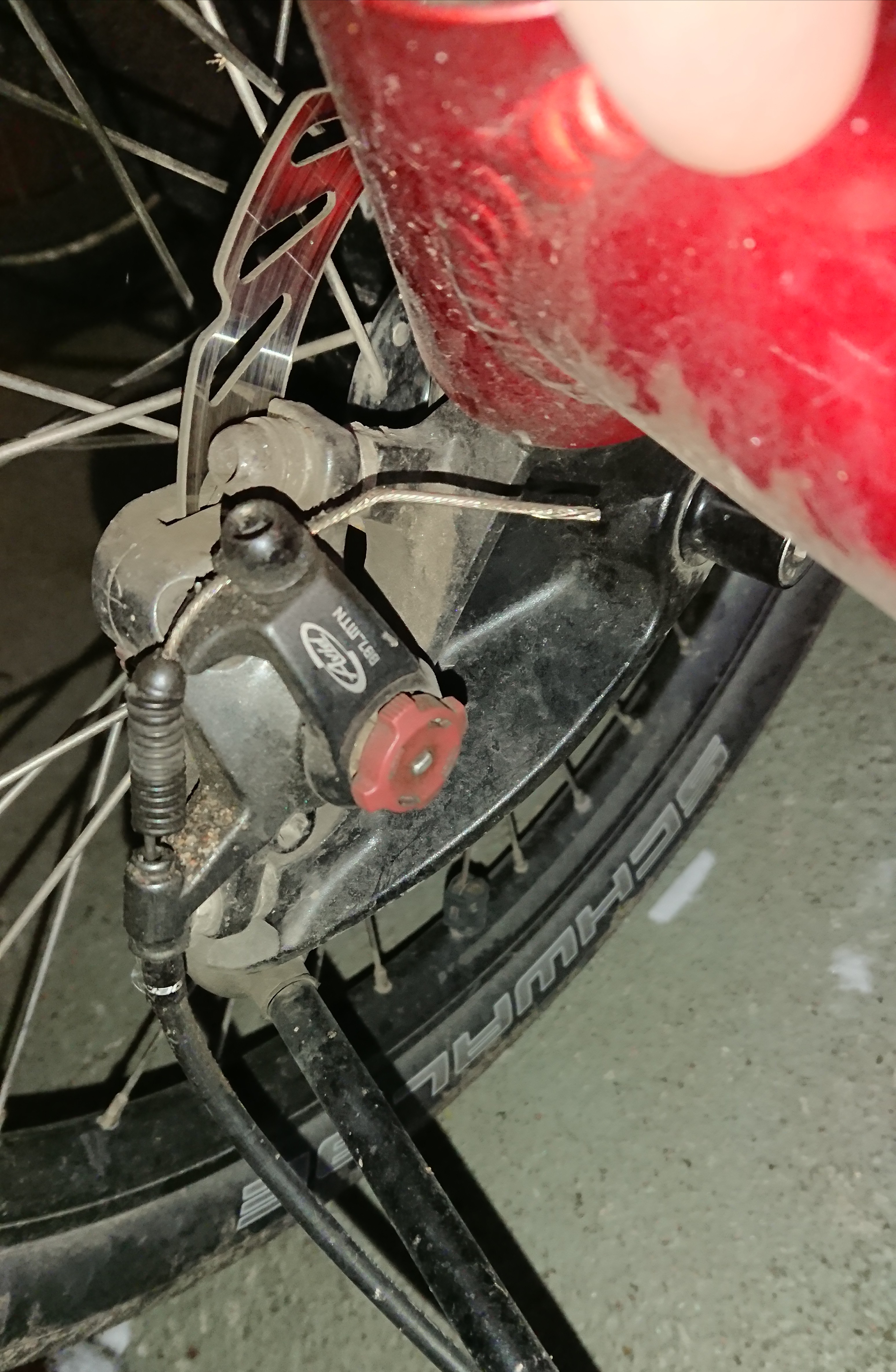

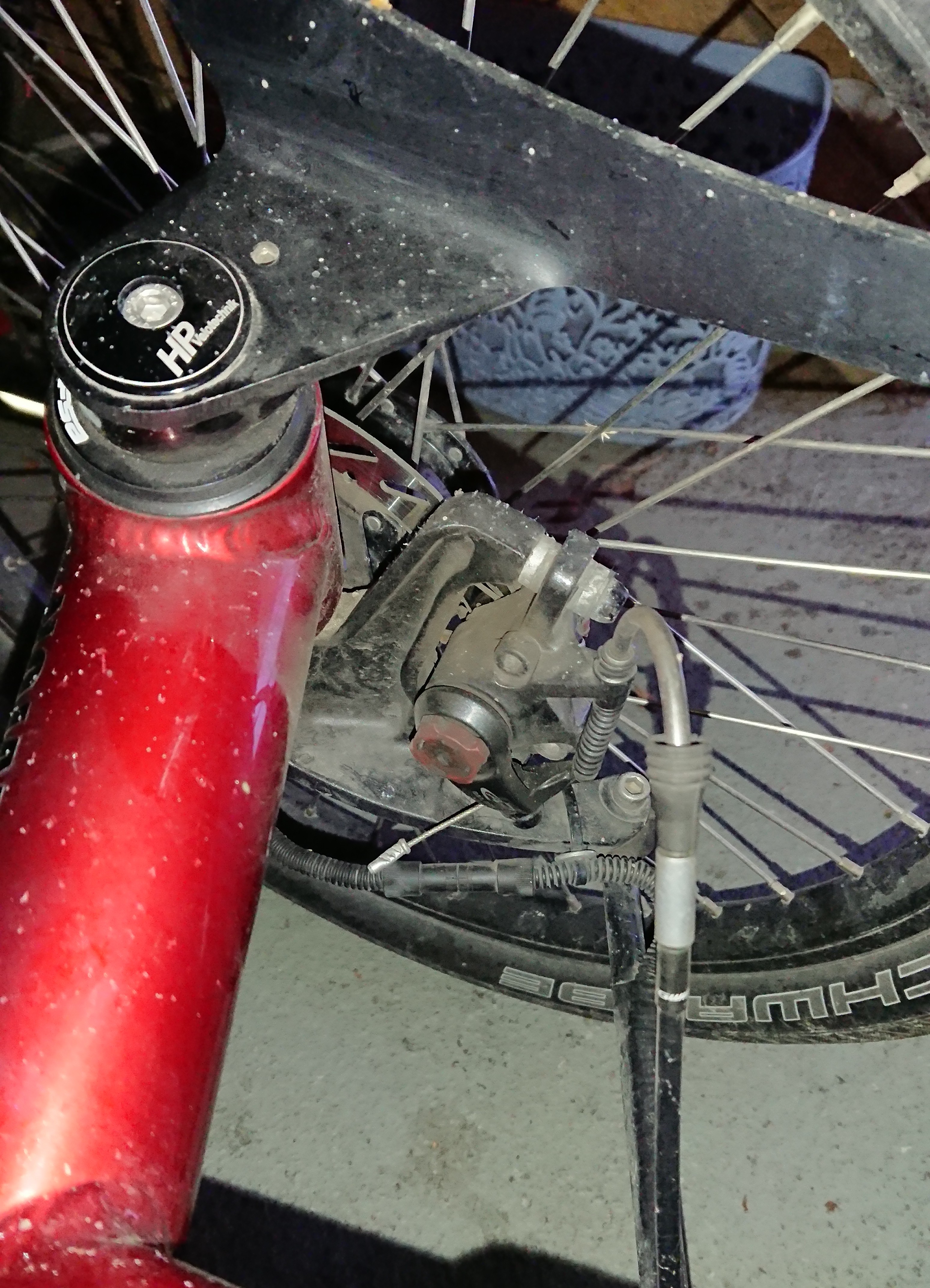

Kaupallisissa trikeissä jarrusatulan kiinnitys on sen mallinen että menee normi jarru molemmin puolin. Eli vasemmalla puolella se asennetaan takaperin ja hyvin normaalista poikkeavassa asennossa, mutta suunnilleen samaan kohtaan kuin oikean puoleinen. Voin ottaa kuvat jos kiinnostaa miten HPv tekee sen.
Re: vankuri
Wacky kirjoitti: 20 Joulu 2021, 16:45
Kiinostaa kovasti . Sillä voipi olla ettei näillä peilikuvallisilla ole tulevaisuutta. Kiitos etukäteen .
Viestit: 4183
Re: vankuri
Tässä näitä jarrukuvia. Ei siis mitään kovinkaan ihmeellistä.
Ns. normaali kiinnitys
Jarrusatula takaperin kiinnitys
Vähän paremmin kiinnityksen kulmia
