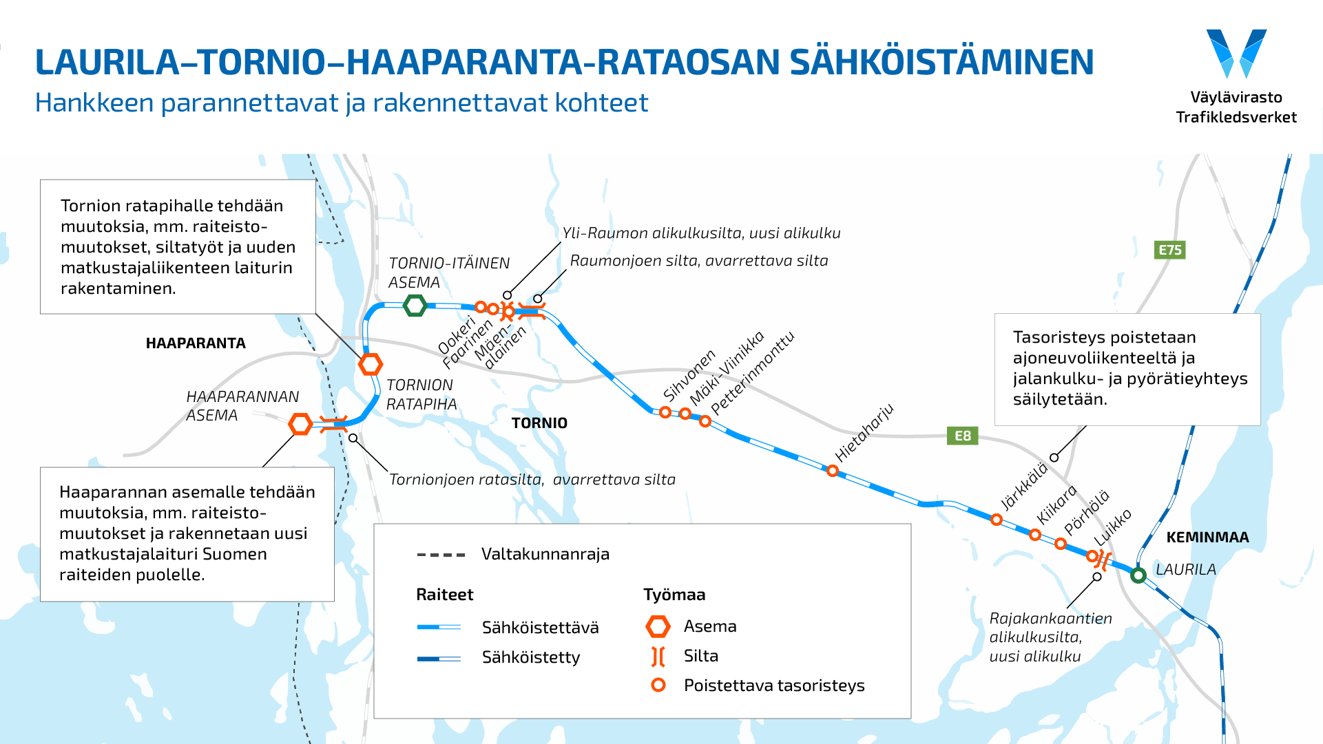

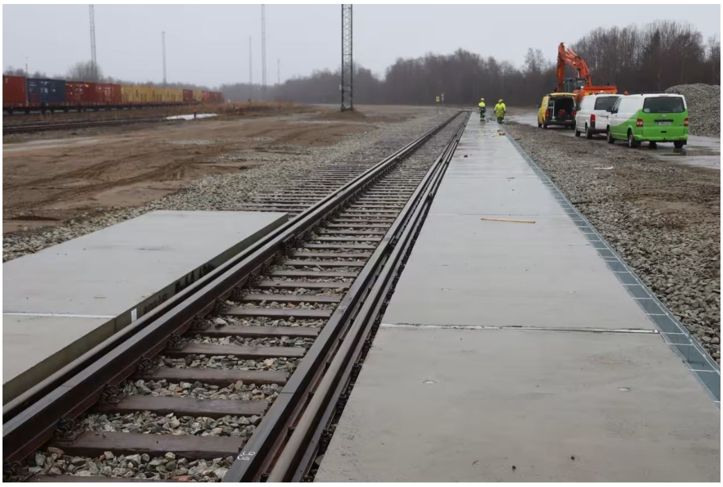

Tosiaan paljon mielenkiintoisempaa (ja realistisempaa) on raideinfran kehitys kuin lentävät autot. Suomen ja Ruotsin välille esim. on tehty ja ollaan tekemässä tähän parannuksia. Taisimme Tornion lowridessa todistaa erään sillan (https://maps.app.goo.gl/L3SNhgNcUj1cRgp2A) avartamista...
"Tavaraliikenne kulkee nyt sujuvammin Suomen ja Ruotsin rajalla – raideleveyden vaihtoon löytyi ratkaisu
Ennen muutosta Tornion ja Haaparannan rajalla oli vierekkäin Ruotsin ja Suomen raideleveyksillä olevat kiskot ja tavaraa jouduttiin rajalla siirtämään vaunujen välillä."
https://yle.fi/a/74-20003611
"Telinvaihtoraiteessa on normaalit kiskot, mutta niiden keskellä on niin sanotut vastakiskot, jotka ohjaavat kapeampiraiteisilla radoilla kulkevia ruotsalaisia vaunuja kulkemaan suomalaisella raiteella. Kuva: Väylävirasto"
"Laurila-Tornio-Haaparanta"
https://vayla.fi/laurila-tornio-haaparanta
