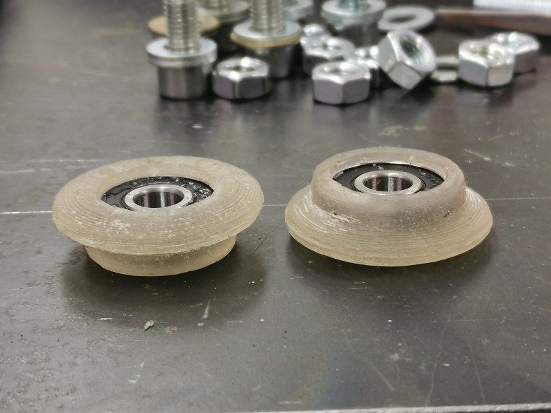

Ei riittänyt uusi vetorulla korjaamaan ongelmaa: rullan putoaminen (nouseminen pois) urasta väheni, muttei poistunut. Niinpä tulostin uuden kehyksen tuulilasikiekolle, hieman erilaisella uran muodolla. No vetorulla alkoi pysyä urassa, mutta ohjausrullat eivät enää :evil: . Sama vaiva niissä, eli liian pehmeät.
Laitoin kovempaa polyuretaania tilaukseen. Litkut saapui tänään, ja pääsin valamaan ohjausrullat. Katsotaan miten kovuuden kasvatus 70 -> 90 ShA vaikuttaa. Nyt pitäisi olla likimain samaa luokkaa kuin rullaluistinten renkaat. Pitää malttaa odottaa ainakin päivä pari PU:n kovettumista ennen kuin pääsee kokeilemaan. Speksien mukaan lopullinen kovuus saavutetaan 7 vuorokauden kuluessa, mutta eihän nyt viikkoa malta odottaa, kun 1CV pitää saada sadeajokuntoon...

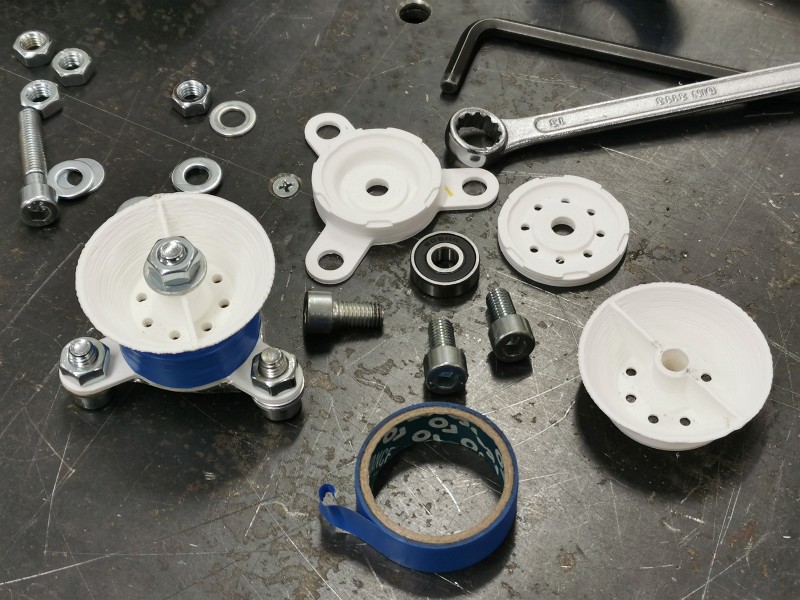

No niin, nyt on jo jokusen ajokerran kokemukset tuoreimmasta tuulilasikiekon kokoonpanosta.
Ensin plussat: nyt kiekko pysyy hyvin paikoillaan normaalissa ajossa. Ehdottamasti paras versio tähän mennessä. Ainoastaan tänään tipahti pari kertaa pois vetorullalta, kun meno oli todella röykkyistä: remontissa oleva Rounionkatu muistuttaa tällä hetkellä enempi perunapeltoa kuin autotietä...
Sitten miinukset, tai siis se yksi ainoa: melu, ISOSTI. Otin earit käyttöön...
Korvatulppien kanssa ajelu on kyllä muutenkin mukavampaa: korin ja ikkunamuovien metelikään ei häiritse niin paljoa.
Nyt käytössä olleet korvatulpat (mitkälie..) eivät tunnu olevan mitenkään tehokkaimmat vaimennukseltaan, mikä on ihan hyvä asia liikenteessä. Leikkaavat kuitenkin pahimman metelin pois.
Mahdollisia jatkokehityskohteita:
  • myös vetorulla kovemmasta polyuretaanista
  • "sileämmät" vierintäpinnat melun vähentämiseksi: etenkin tuulilasikiekon kehyksen ura (jossa veto- ja ohjausrullat pyörivät) on epätasainen. 3D-tulosteen pinnanlaatu ei sellaisenaan riitä, muotovirheet pitäisi saada pienemmiksi esim. koneistamalla (tai sulattamalla). Tai vaihtoehtoisesti voisi valaa myös uran pinnan polyuretaanista...
Pyörivän kiekkolevyn paksuuden pienentäminen 2 -> 1 mm lisäsi sen värähtelyä/resonointia -> tuottaa oman osansa äänestä. Ohuempi eli kevyempi kiekko kuitenkin pyörii paremmin ja pysyy tärinässä (ajoalustan kuopat ja möykyt) paremmin paikoillaan kuin alkuperäinen painavampi. En siis ole palaamassa takaisin alkuperäiseen mitoitukseen.

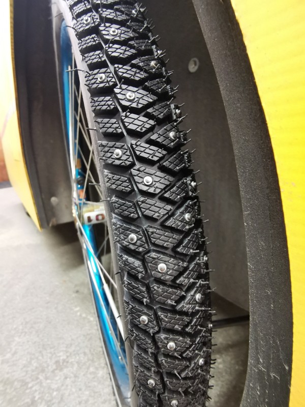

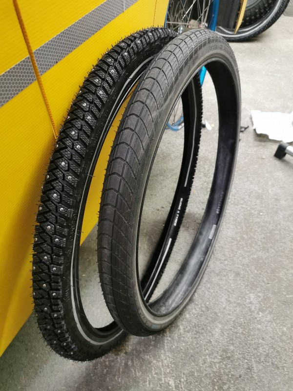

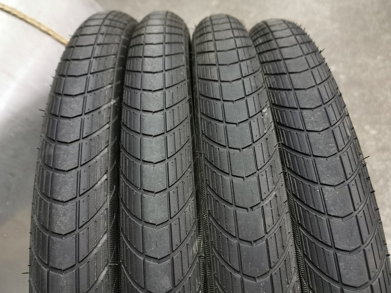

Tänään oli vuorossa talvirenkaiden vaihto 1CV:n alle. Viime talven koppurarenkaat (Suomi Tyres Mount&Ground) eivät enää houkutelleet, joten menin investoimaan saman valmistajan "Routa" -malliin, koko 47-507. Kyljet näissä selvästi ohuemmat ja joustavammat. Jospa huomenna pääsisi ottamaan tuntumaa.

tm kirjoitti: 01 Joulu 2022, 22:59
Onko tässä renkaassa nastoitus ajateltu kallistuvan polkupyörän kannalta? Sikäli, kun ymmärrän 1CV ei kallistu, niin ottavatko nuo renkaan nastat ollenkaan kiinni jäiseen tiehen?
Onko edelleenkin niin, että rengasvalmistajat eivät tajua sitä, että kolmi- ja nelipyöräiset kulkuneuvot eivät kallistu kaarteissa?
Ja missä ovat tarvitsemamme vyörenkaat, jotka on suunniteltu kallistumattomille polkupyörille?
Viestit: 4177
Re: 4-pyöräinen Teppoën 1CV
ajarmala kirjoitti: 02 Joulu 2022, 02:39
Kallistumattomat ajoneuvot joissa käytetään polkupyörän renkaita ovat vähemmistössä polkupyörän renkaita käyttävien ajoneuvojen joukossa joten renkaita ei suunnitella sen perusteella, mutta joiltain valmistajilta löytyy kyllä malleja jotka soveltuu paremmin sellaisenkin ajoneuvon käyttöön. Joten valinta jää renkaita ostavan vastuulle.
Riippuu rengaspaineista kuinka leveä tassunjälki tulee :D .
Toki normaaleilla paineilla nuo uloimmat nastat jäänee aikalailla statistin rooliin.
Puhtaasti lukujen valossa eli liiketaloudellisessa mielessä homma ei lyö leiville, jos ei ole riittävästi kallistelematonta kalustoa renkaita kuluttamassa, ja sitä kautta luomassa rengasmarkkinoita. Uuden kehittäminen maksaa, ja jos firma saa tavallisista polkupyörän renkaista paremman tuoton helpommalla, niin niissä pitäydytään. Money talks.
Vaatisi jonkun rohkean "pikkupajan" luomaan heräte markkinoille tarjoamalla tällaisia renkaita.
Rengasmaailmasta sopivia pajoja ei vaan taida juuri löytyä, jos jätetään laskuista pois käsityönä tuubirenkaita väkästelevät pajat (näillä eri valmistusmenetelmä ja teknologiat).

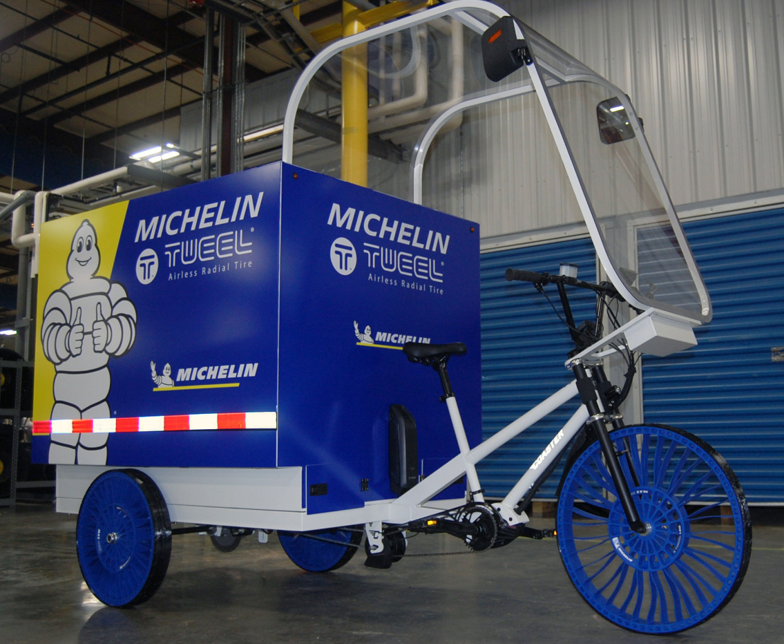

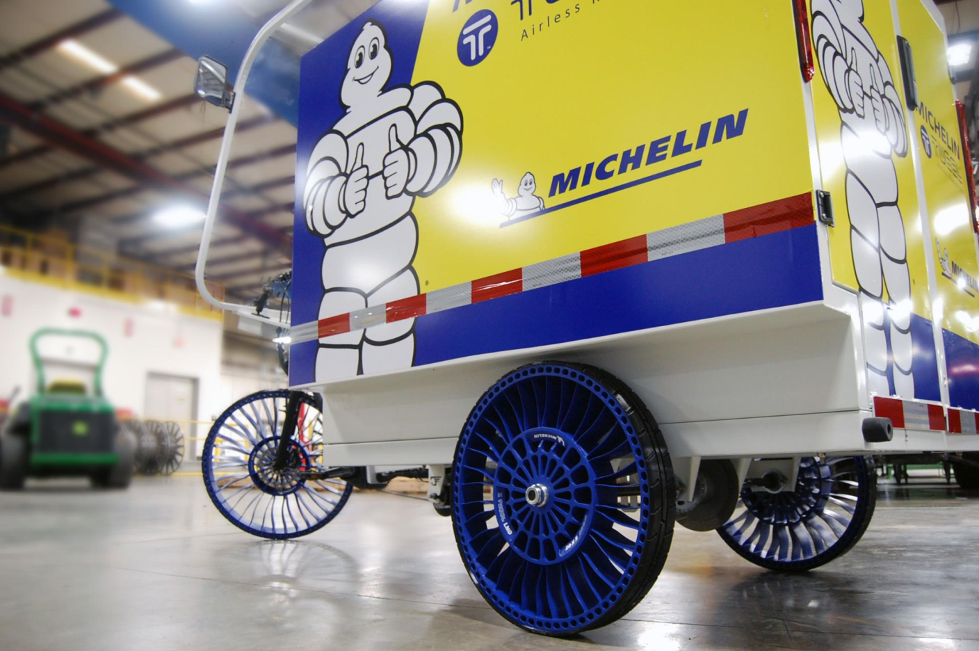

Nää renkaat ei vissiin kelpaa vaativille foorumilaiselle?
No eipä niitä ole vielä tarjollakaan...:
https://michelinmedia.com/pages/blog/de ... e/c/a1146/
tm kirjoitti: 02 Joulu 2022, 17:21
https://www.youtube.com/watch?v=v_Se6t24xX4 Tuosta kyhään korviketta. 8) 8)

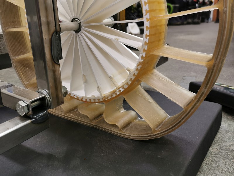

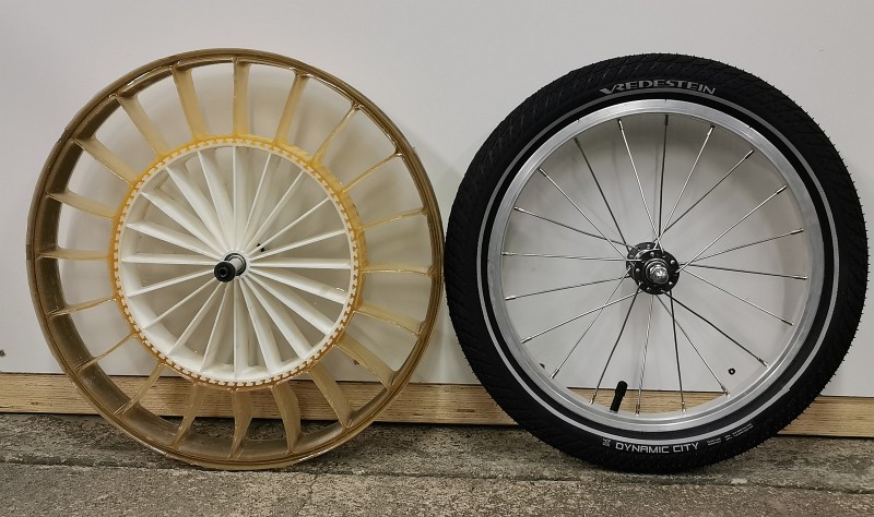

Joo onhan noita kyhäilyjä tullut tehtyä itsekin, pienessä mittakaavassa. Alla pari kuvaa noin vuoden takaa. Tuo oli liian joustava ja painava. Paljon jatkokehitystä olisi vaatinut, että olisi ajokelpoisen saanut 1CV-kokoluokkaan ja ajoon. Sittenkin olisi ollut painava ja huonosti rullaava, ilmakumirenkaisiin verrattuna. Ei riittänyt mielenkiinto kuluttaa enää enempää aikaa tuon aiheen parissa tuolloin (kyllä niitä tunteja kuluikin...).

Ensituntuma Routa-renkaista positiivinen: mukavat olivat, eivät tärskäytelleet pahasti kuopissa/möykyissä. Rengaspaineet n. 2,8 baaria, eli oman mittapuun mukaan hyvinkin riittävästi.
Vierintävastuksesta ei osaa sanoa vielä oikein mitään, kun oli lunta maassa eli lisää kulkuvastusta.
