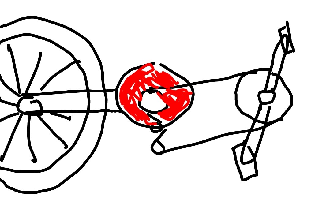

Re: 1CV:n jatkoajatuksia
Ketjuvaihteet poljinkeskiöön ja väliakselille (normaalin pyörän voimansiirron tapaan), väliakselille napamoottori ja siitä toisioketju vetävälle akselille? Jotain tuollaista olen itse miettinyt. Ketjuvaihteiden rattaat eivät altistu kuin luomuteholle, ne saa säältä suojaan ja napamoottori ei ole kuitenkaan kiinteästi renkaassa, eli välitystä voi vaihtaa rataskokoa vaihtamalla.
Siinä moottori punaisella
