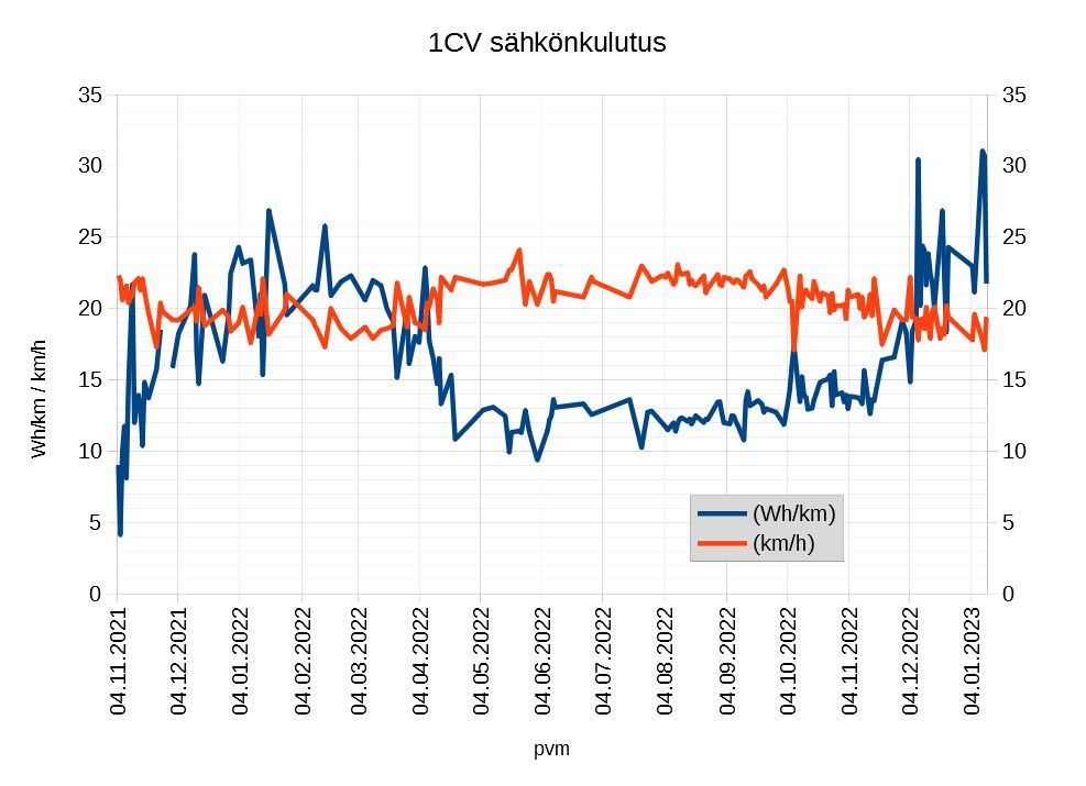

Pöpperölumessa vääntäessä syntyi eilen ennätys 1CV:n sähkönkulutuksessa, ja tänäänkin kului liki saman verran wattitunteja.
Etenemistä ei yhtään helpottanut autobaanalta paikoin pyörätielle aurattu lisäkerros lunta :lol: . Kiinnijuuttuminen oli paikoin lähellä, mutta nöyrästi vääntävä sähkömoottori pelasti jälleen pälkähästä.

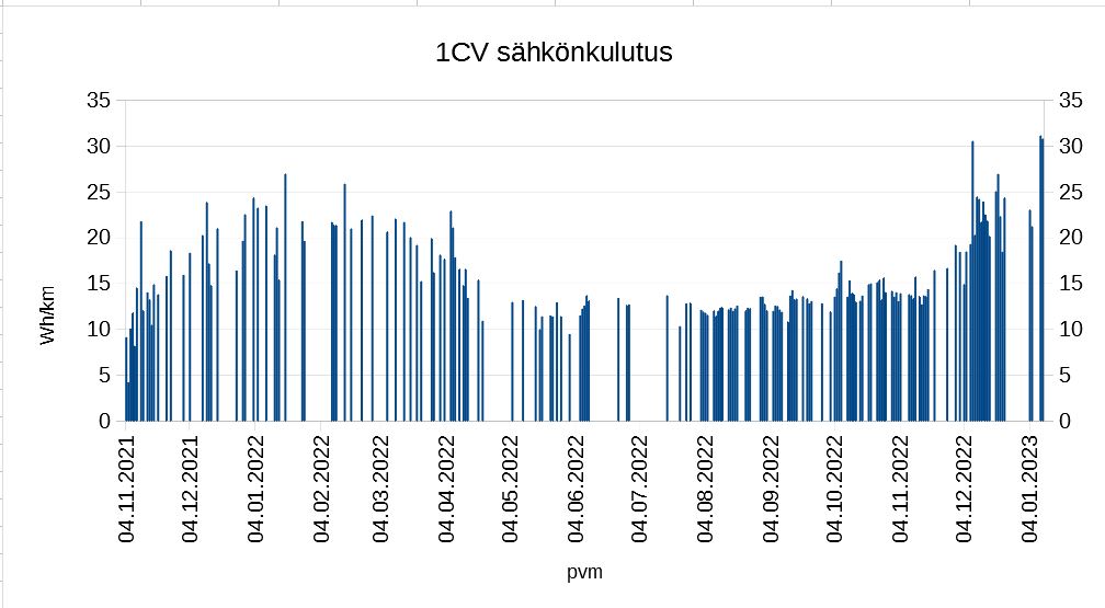

Onpa mielenkiintoinen graafi. Taitaa näkyä lämpötilan vaikutus ja lumen vaikutus sähkönkulutukseen. Tuleeko data jotenkin automaattisesti ajotietokoneesta/moottorinohjaimesta vai pitääkö käsin laskea?
30Wh/km ei silti kuulosta älyttömän suurelta kulutukselta näin painavalla ajoneuvolla ja lumessa. Millaisella nopeudella tämä on?
Re: 4-pyöräinen Teppoën 1CV
Lisäilen keskinopeudet tuonne näkyviin illalla...
Data peräisin fillarin mittarista + Cycle Analystistä (wattitunnit). Kunkin päivän tiedot naputeltu exceliin (tai siis Libreofficen vastaavaan) sitä mukaa kun niitä kertynyt, ja kuvaaja sieltä.
Joo lämpötila vaikuttaa, mutta maassa oleva lumi paljon sitäkin enemmän, luonnollisesti.

Polkumies kirjoitti: 10 Tammi 2023, 22:38
30 Wh/km on sama kuin 3 kWh per 100 km. Autot vievät 17 kWh per 100 km ja niillä ajetaan kovempaa kuin 1CV:llä. Eli kyllä tuo 3 on mielestäni aika suuri lukema, kun ottaa huomioon, miten pikkuinen 1CV on verrattuna oikeisiin sähköautoihin, jotka painavatkin kaksi tonnia. Tosin, onhan autotiet yleensä aurattu paremmin kuin pyörätiet...

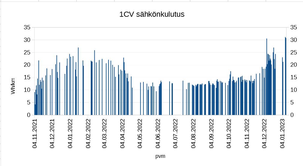

Alla skäppänä sähkönkulutuksesta keskinopeuden kera.
Palkkikuvaaja ei näyttänyt hyvältä kahdelle sarjalle, joten vaihdoin viivamalliseksi.

On kyllä mielenkiintoista dataa. Mitähän kulutukselle kävisi, jos talvella haluaisi ylläpitää kesävauhteja, eli lähemmäs 25km/h?

tm kirjoitti: 11 Tammi 2023, 18:57
Noniin. Kesällä näkyy kulkevan 22 km/h ja sähköä kuluu vain 12 Wh/km. Talvella taas 18 km/h ja 24 Wh/km. Eli energiaa kuluu tuplasti ja vauhti on 20 % hitaampi.
On hienoa, että Nokialla mitataan tätä talvikelien rasittavuutta ihan oikein kvantitatiivisesti, niin voi sitten kavereille kertoa, että talvikeli on juuri noin paljon raskaampaa ajaa ihan luomunakin. Siis kun veivaa pöpperössä tasamaalla ykkösellä eikä sittenkään tahdo jaksaa polkea eteenpäin...

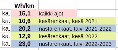

...ja tässä vielä 1CV:n lukuja keskiarvoja rakastaville:

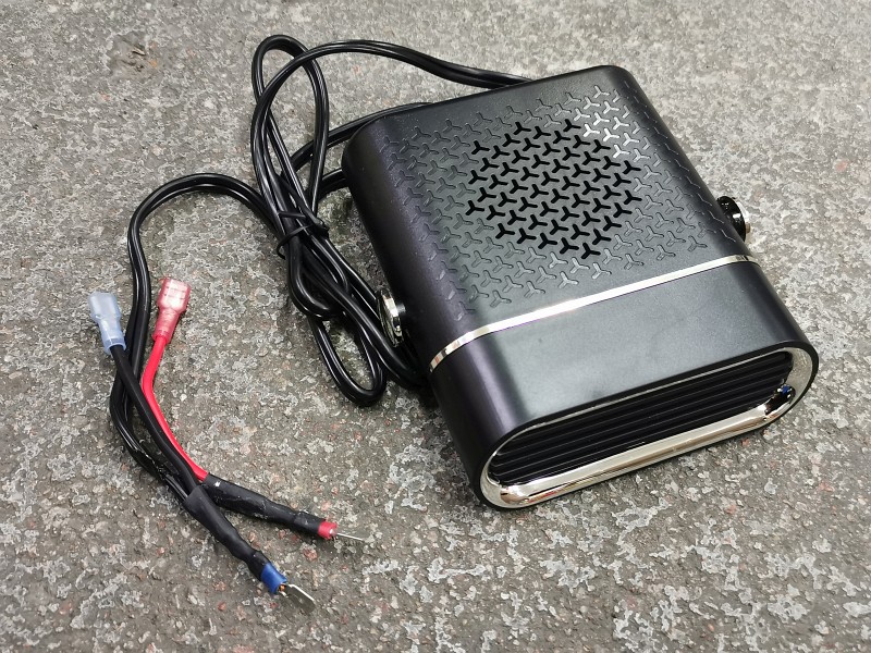

Laitoin 1CV:hen eilen illalla puhaltimen/lämmittimen, ajatuksena kokeilla josko sillä saisi riittävästi vähennettyä tuulilasin huurtumista. 12 voltin värkki, jossa puhallus sekä lämmityksen kanssa että ilman. Ilman lämmitysvastuksen päälläoloa otti sähköä noin 4 watin verran, vastuksen kanssa valmistaja ilmoitti 150 W (en mitannut).
Linkki ostopaikkaan:
https://www.virtasenkauppa.fi/lammitin- ... rlux-51003

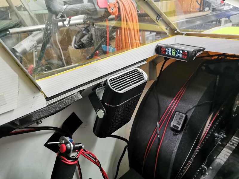

Testausta varten ruuvailin+teippailin puhaltimen kannakkeen ohjaamoon helppoon kiinnityspaikkaan. Jos osoittautuu että kyseessä on ns. soiva peli, niin sitten voi miettiä parempaa suojaisempaa paikkaa ja ilmavirralle ohjaussuuttimia niin, että puhalluksen saisi tuulilasin molempiin laitoihin. Jos siis puhallusteho sellaiseen riittää.

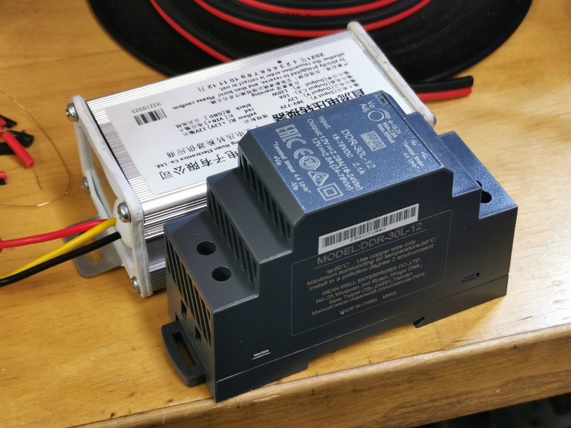

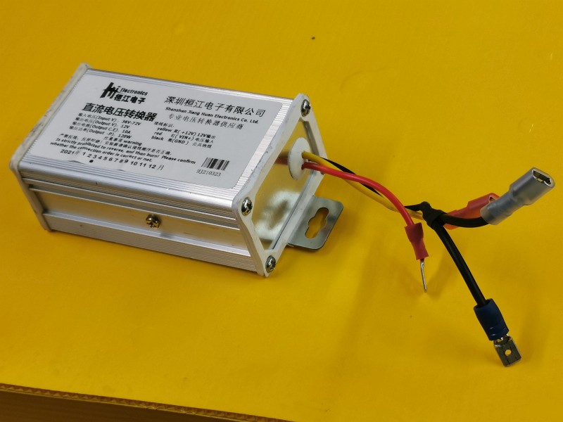

Ensimmäinen kokeilu oli vuorossa tänä aamuna töihin ajellessa. No se testi jäi kovin lyhyeksi, kun 1CV:n 12 voltin jännitteensäädin kärähti heti alkumatkasta :-(. Tyhmyydestä sakotetaan: tietenkin kokeilin lämmitys päällä, en pelkällä kylmällä puhalluksella -> kuormaa tuli liikaa 120 watin säätimelle.
Tänään illalla sitten vaihdoin hajonneen 12 V säätimen tilalle aiemmin käytössä olleen 30 wattisen. Siinä ei puhti riitä kuin puhaltimen kylmään puhallukseen, mutta sillä mennään niin kauan, kun posti kiikuttaa tilalle isomman 240 watin säätimen (Kiinasta...).

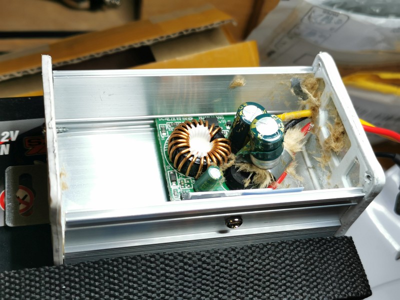

Koska hajonneiden laitteiden sisään kurkistaminen on mielenkiintoista, niin ruuvailin tuon hajonneen värkin auki: alumiinikuorten sisältä löytyi sangen pieni piirilevy, josta oli poksahtanut elektrolyyttikondensaattori, ja samalla irronnut ainakin yksi pienenpieni pintaliitosvastus.
