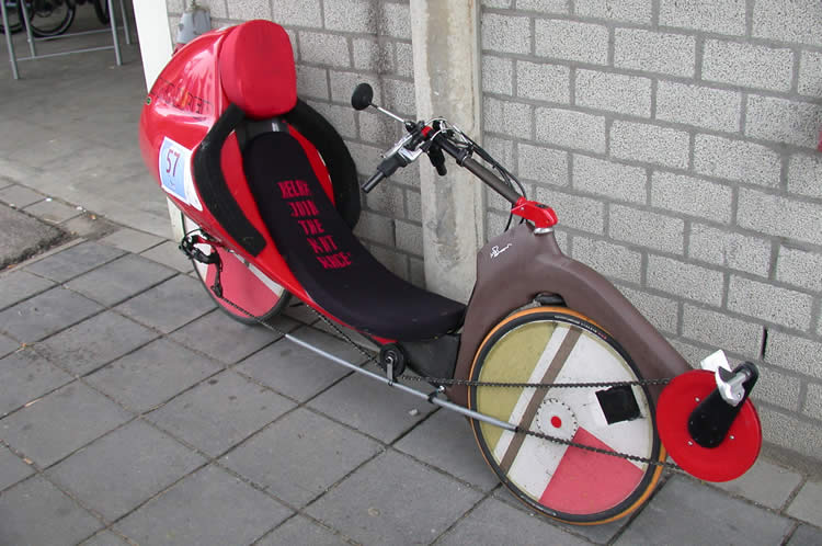

Itellä tuli omatekoisella pyyttonilla täyteen 8 000 km ihan tässä hiljan. Alla kuva viime vuodelta Turun saaristosta.
Lisää matskua löytyy täältä, jos ketä kiinnostaa: http://www.lasinenherne.net/nojis2.html
jjonas --- you have nothing to lose but your chains --- http://lasinenherne.net/nojis2.html
