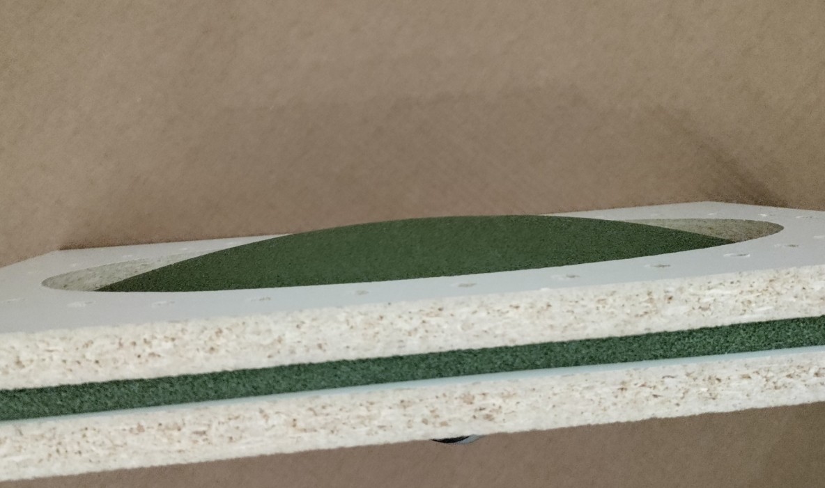

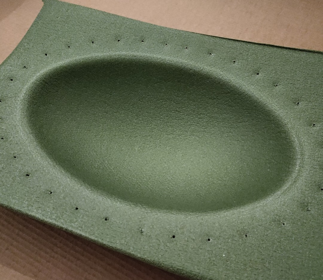

Telttapatjakatteen mietiskelyä:

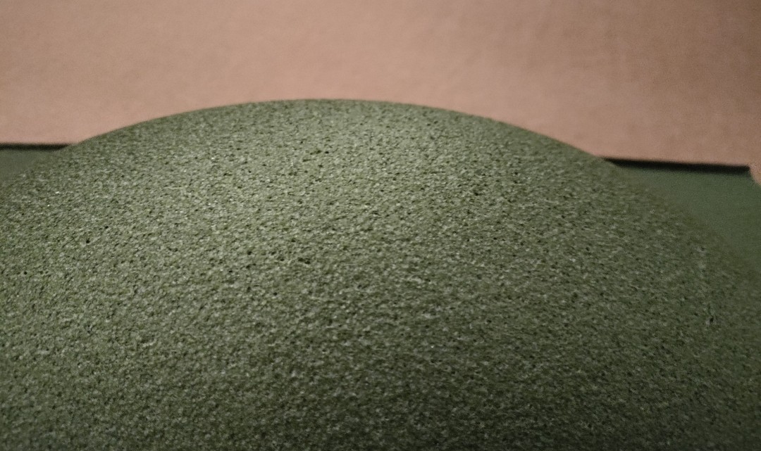

Kokeilin EPE-vaahdon muokkaamista lämmöllä ja ilmanpaineella. Uunissa 90 asteeseen ja paine pyörän pumpulla. Muoto lastulevyssä on ellipsi.
Näin ei kuitenkaan saa aikaiseksi pyörähdysellipsoidia. Siinä vaiheessa kun vaahto on noussut pystysuoraan ellipsin pienen säteen kohdalla, suuren säteen kohdalla kulma on vielä pienempi. Siis yhdistämällä kaksi tällaista vastakkain ei saa nättiä luotimaista muotoa.

No onhan tuo aika nätti muoto jo!

Hieno kokeilu. :D
Miksi juuri 90 astetta.
Omasta kokemuksesta neuvoisin uunissa muovin lämmittämisessä tekemään lämmitysoperaation ensin ja vasta sitten lisäämään lämmitettävän muovin uuniin. Uunissa on tuollaisiin lämpötiloihin nähden aivan liian suuritehoiset vastukset, jotka lämmitysvaiheessa kuumentavat pinnat niin kuumiksi, että muovi paikallisesti ylikuumenee ja sulaa, vaikka toisaalla on vielä aivan viileää. Esilämmitä uuni, kuten tehdään myös torttuja paistaessa. :mrgreen:

Re: Jousitettu katettu nelipyörä
Uuni oli valmiiksi lämmin ja peitin vastukset pellillä. Vaahto ei näytä kärsineen yhtään. Kokeilin ensin kuumailmapyssyä, mutta sen kanssa kuperasta puolesta tuli hyvin ryppyinen, kun se kuumeni ja laajeni eniten ja viilentyessään sitten rypistyi.
90°C keksin John Tetzin ohjeesta:
http://recumbents.com/mars/pages/proj/t ... 3heat.html
Puolipallon tällä saisi varmasti tehtyä, mutta jokin ellipsin kaltainen olisi nätimpi kinnerin katteena kuin puolipallo keulalla, josta kyljet jatkuvat suorina. Varpaille ja polville voisi tehdä omat pienet kupunsa Milanin tapaan, kuten myös muille kohdille, jotka ulkonevat ellipsoidista.

Loistavaa testailua! Nätti muoto syntynyt myös omasta mielestäni.
Jos kokonaista kinnerin koria ajattelee, niin eihän tuo nyt huonolta vaikuta, vaikkei pyörähdyssymmetrinen olisikaan. Ei ole kuskin tilantarvekaan samanlainen pysty- ja vaakasuunnassa.
Ja jos muoto uhkaa jäädä päistä liian kapeaksi, niin voihan tuohon puoliskojen väliin lisätä vielä jonkinlaisen keskikaistaleen. Tosin muodon saaminen jouheaksi näiden kaikkien eri osien välillä voi olla haastavaa...
