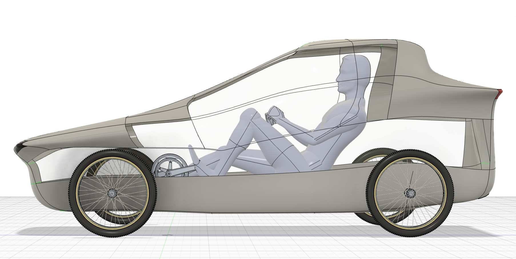

Kysymys herää mahtuuko jalat pyörimään tuossa katteen sisällä?
Viestit: 1671
Re: Arcus III
Hyvin mahtuu. Koppaa voi itse asiassa pienentä ainakin 10%, koska toi dummy on 180cm pitkä ja minä vain 171.

Tässä pienennetty n. 10%

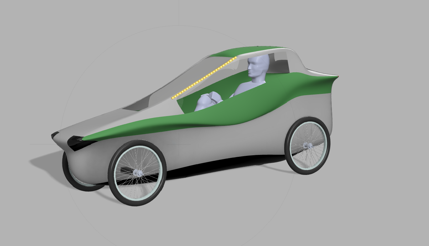

Re: Arcus II
Liikenteessä yksi hengissä selviytymisen todennäköisyyttä nostava asia on kirkkaat värit, musta ei kuulu niihin...
Heijastinkangas auttaa kyllä pimeässä, mutta valoisan aikaan ja etenkin sadekelillä autoilijoiden ja muiden tiellä liikkuvien huomiokyky tarvii ylittää jotenkin muuten. Valot on yksi keino, ja ympäristöstä erottuvat värit toinen.
Mutta korin muodot näyttävät hyvältä, toivottavasti saat toteutettua ne haluamallasi tarkkuudella.

No toi vauhtiraita nyt voi toki olla vaikka minkä värinen Kuva. Pohjan meinaan laittaa mustaksi.
Ja vielä vaikka vähän ledinauhoja peliin.

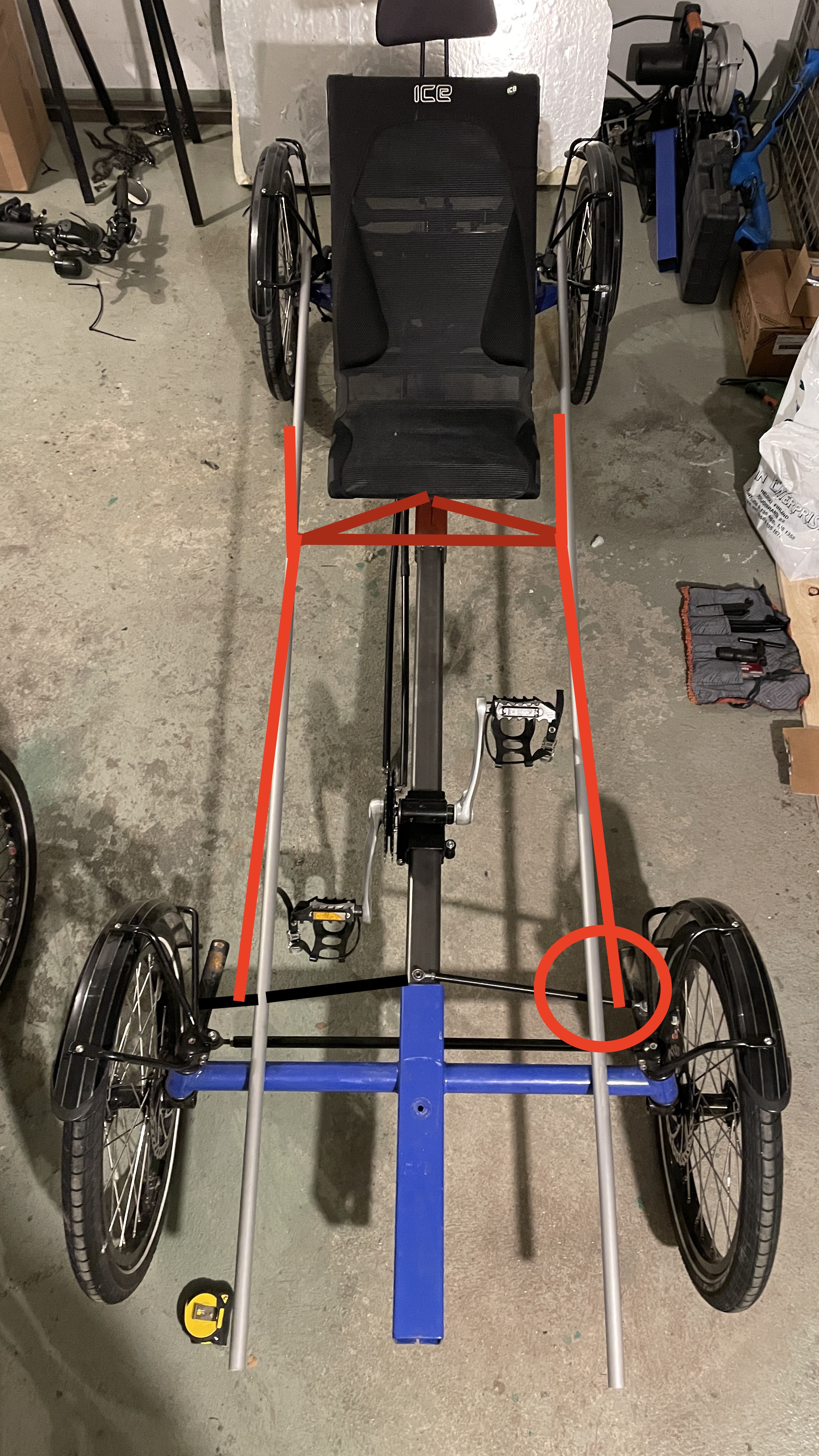

Re: Arcus II
Siis näin. Tuhon eteen rungon alle kiinni tukeva lattarauta (kuvassa musta), johon ohjauskolmio kiinnitetään. Kolmio kiinnitetään raidetankoon ja siitä viedään varsi taakse istuimen viereen asennettavalle pystyssä olevalle ohjaustangolle. Onko kommentoitavaa? Minkälaisia voimia tähän kohdistuu?
Jouta Quad Veltop katteella
