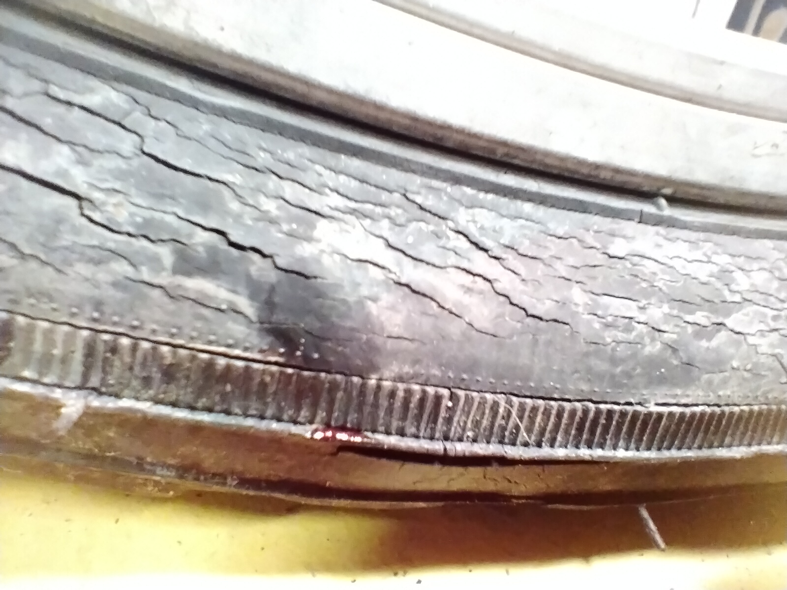

Pitääkö jo vaihtaa kumit? Kumin alla oleva punos näkyy raosta.
Viestit: 1892
Re: Ulkokumi tiensä päässä?
Mikäli vain kyljistä paistaa kangas hieman, vaiva ei ole akuutti, mutta mikäli halkeamia on alueella joka koskettaa maahan vaihtaisin renkaan heti.

Tuon voi koeponnistaa: laita tuplapaine ja odota päivän verran. Jos ei pamahda, laske paine takaisin normaaliin.

Minulla räjähti tuolla tavalla haurastunut rengas. Onneksi hitaassa vauhdissa ja takapyörästä. Räjähti kyljestä.

Polkumies kirjoitti: 25 Huhti 2024, 18:38
Siis ulkokumiko räjähti? Oliko paljon painetta?
Viestit: 1137
ki kirjoitti: 06 Kesä 2024, 10:21
1-1,5bar, renkaan koko 57-622. Ajelin liian alhaisilla paineilla, minkä takia rengas joutui tekemään suurta muodonmuutosta rullatessaan ja varmaan sen takia petti kyljestä ja räjähti. Oli jo vanha ja haurastunut rengas.

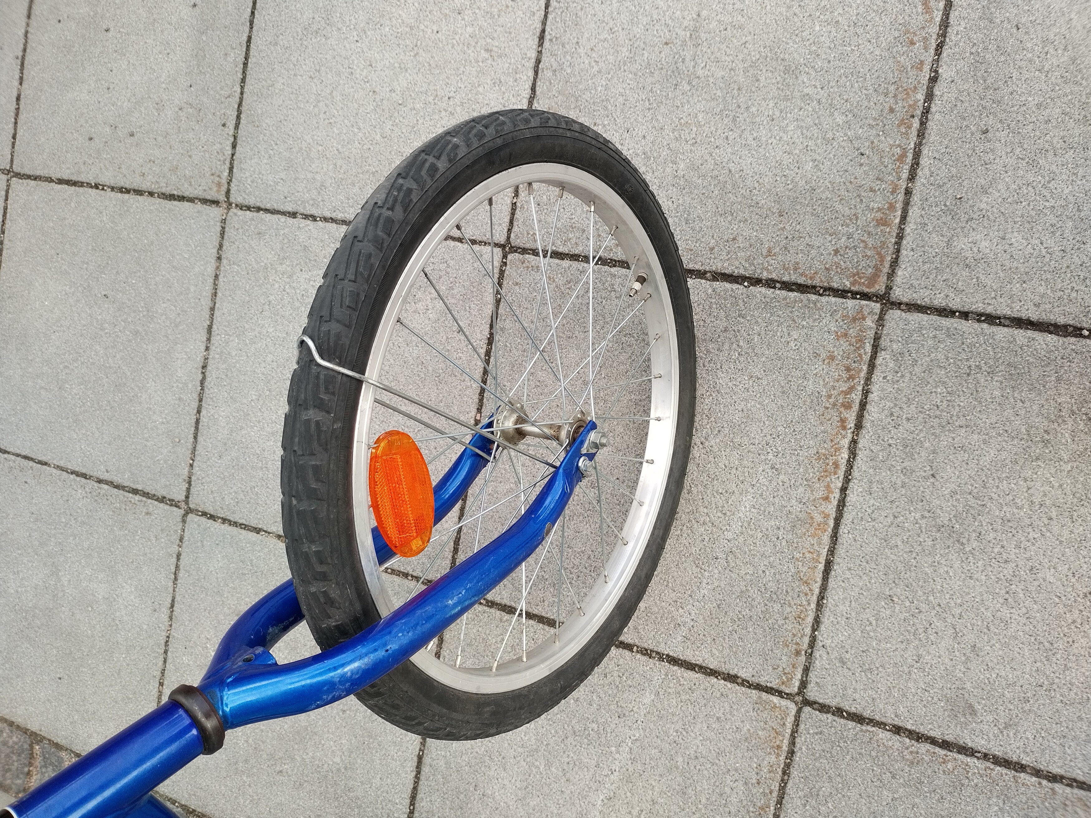

Lokasuoja irtosi. Miten tällainen korjataan? Väännänkö tuon pidikkeen etuhaarukan kohdalle? Nyt tätä ei saa edes talutettua kotiin. Vedin pitimen haarukan kohdalle mutta se ottaa vähän ulkorenkaaseen kiinni.
Viestit: 14259
´Lienee jo myöhässä vastaus, mutta peruuttamalla tuo lokarilanka sujahtaa haarukan välistä renkaan takapuolelle ja etupyörä pääsee taas pyörimään. :?

Onko lokasuoja yleensä kiinni vain yhdestä kohdasta? Lokasuoja vähän vääntyi mutta kai sen voi taivutella takaisin?
