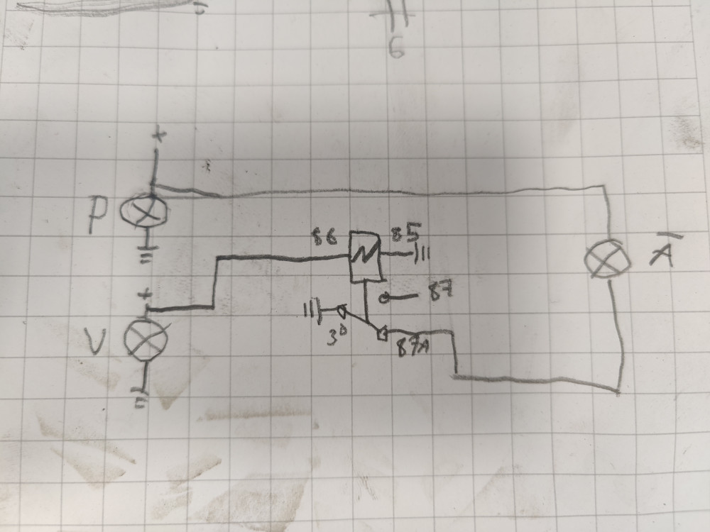

Saaattaisko tämä toimia?
Ei sit millään lataudu! APUA!
Korjasin, Janx, sun piirrosta siten, että laitoin 9V siihen kolminapaisen keskelle ja ledit siihen alas, jolloin ledit saavat sähkön vasta kytkettyä vilkun suuntaan.

pirkkob kirjoitti:
En osaa sanoa. Ilmeisesti ei, kun ei elektroniikka-alan ammattilainenkaan tätä ongelmaa osannut toistaiseksi ratkaista. Ongelma siis se, että haluttaisiin käyttää etuvilkkuja myös äärivaloina. Tosin takavilkkuja ei, joten se on myös ongelma. Mikrokontrollerilla noita kaikkia voidaan ohjata tapauskohtaisesti itsenäisesti. Voi luoda vaikka yhden hengen liikkuvan tivolin. :)[/quote]
Edit: Hän siis pyöritteli skemaa MultiSimillä, mutta toistaiseksi ei keskinyt ratkaisua.
https://www.multisim.com/
Tutkailen nyt tällaisen pienen veijarin toimintaa.
https://www.waveshare.com/rp2040-zero.htm
Viimeksi muokannut janx, 09 Maalis 2025, 10:46. Yhteensä muokattu 1 kertaa.
Viestit: 7854
janx kirjoitti: 08 Maalis 2025, 12:31
Eli joko releillä tai mikrokontrollerilla joutuu tekemään.
Miksi rele on jotenkin vähempiarvoinen tuote?
Viestit: 7854
Löyhästi aiheeseen liittyen. Vävypoika kysyi miten äärivalot saa palamaan parkkien kanssa ja kuitenkin vilkkumaan vilkkujen kanssa. Oli tuossa hieman pohtimista, mutta sitten keksin ottaa herätteen vilkulta, joka releen välityksellä katkoo äärivalon maata.
Muoks. Saishan tuolla kytkennällä Spectrin etuvilkut/äärivalotkin toimimaan.
Viestit: 6004
Vilijami kirjoitti: 09 Maalis 2025, 10:45
Tarpeeksi pieni vilkkurele on ihan järjettömän kallis enkä ole varma toimiiko sekään tässä tapauksessa oikein. Jakorasiaa suurensin jo kerran eikä sinne mikään auton vilkkurele oikein mahdu, kun niitä pitäisi olla vielä kaksin kappalein. Mahtuu, mutta ei sen jälkeen paljon muuta. Sinne on tulossa kuitenkin 5x 6x0,5 mm2 kaapelia.
Releellä on vaikea toteuttaa myös, että takavilkkuja halutaan vilkuttaa vain kun käännytään. Etu- ja sivuvilkkuja pitää päällä äärivaloina myös silloin kun ajetaan hämärällä. Muuten joutuu laittamaan tuplavalot ja -kaapeloinnit.
Edit: Luultavasti päädyn toistaiseksi ratkaisuun, että kytkimeltä ohjataan 12 volttia sinne mihin sitä tarvitaan. Eteen valkoista, sivulle keltaista ja taakse punaista. Muuta voi miettiä sitten myöhemmin lisää.

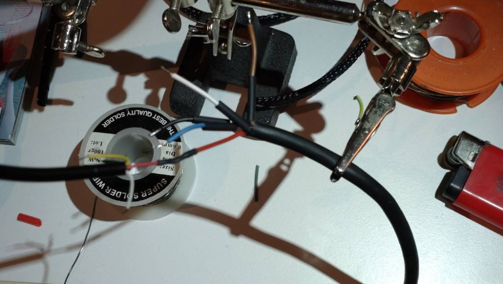

Näinkin voi la iltaa viettää. Sohii kolvillaan...

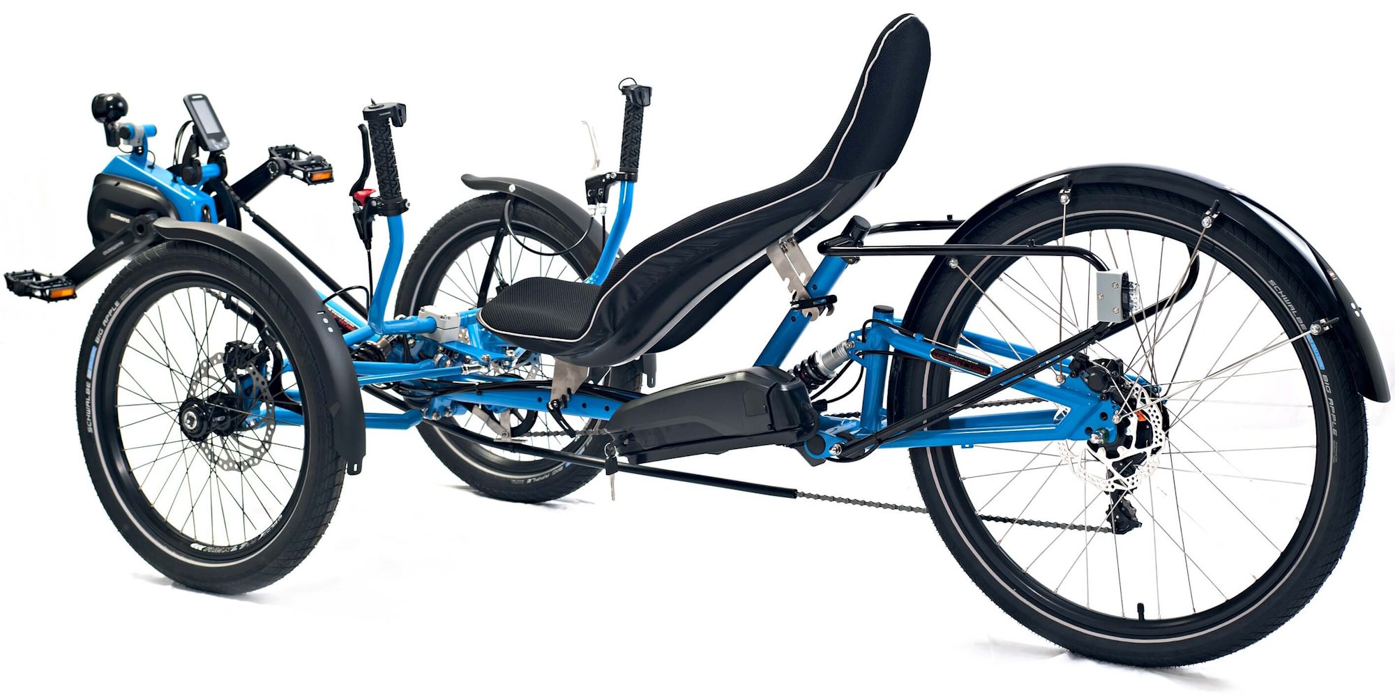

Tänäänhän voisi olla päivä, että tämän saa toiseen koeajoon. Ensimmäinen koeajo oli leirikoulussa. Tai sitten ei.
Mitä vielä pitäisi tehdä (ulkomuistista):
  • Säätää polkimien etäisyys (tuleva kakkoskuljettaja osti tällä viikolla ekat pyöräilykengät)
  • Sitä kautta myös ketjun pituus mitoittaa (paluuketjun kiristimen tekeminen aloittamatta)
  • Säätää Sramin takavaihtaja, joka on vielä itselle varsin mysteerinen laite
  • Kytkeä kaikki sähköt (sähköapu, ajovalot ja niiden ohjauspanelin kytkentä ...)
  • Asentaa seisontajarruun vaijeri ja kitkavipu (tarviiko vivun edes olla ohjaustangossa asti)
  • Etsiä hydraulijarruihin ostetut banjot, jotta saa molemmat jarrut yhteen jarrukahvaan (tämän hommat teen vikaksi)
  • Järjestellä ohjaustangossa olevat romut järkevästi
  • Järjestellä taloyhtiön pyörävarastossa tälle tilaa
  • Suunnitella tarakkalaukulle teline tuonne alas kuten alla olevassa kuvassa (nyt akku tarakkalaukussa)
Katselen usein näistä Specbiken hyvistä kuvista, että mitä multa puuttuu, kun pyörä ei ole ihan lähistöllä.

Takavalon kaapelin väliin kolvasin Partosta Weipun IP68 luokitellun 6-napaisen liittimen. Sähkösarjan syöttökaapeli riitti kätevästi tarakkalaukkuun asti, johon päähän laitoin silikonikaapelia ja XT60-liittimet. Saa tarvittaessa tarakan irti.
