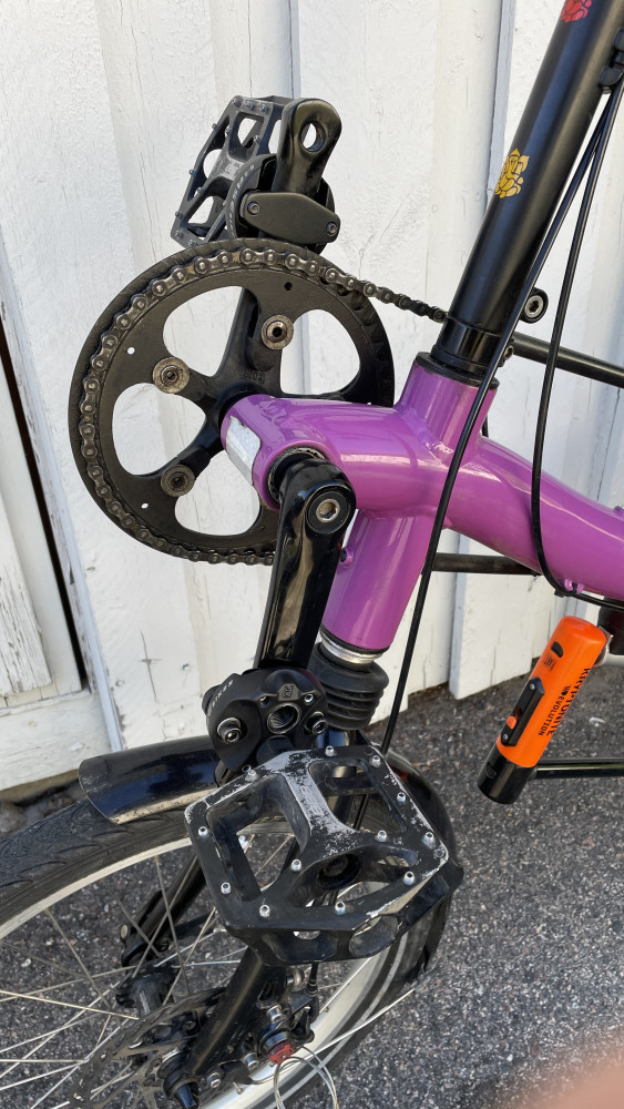

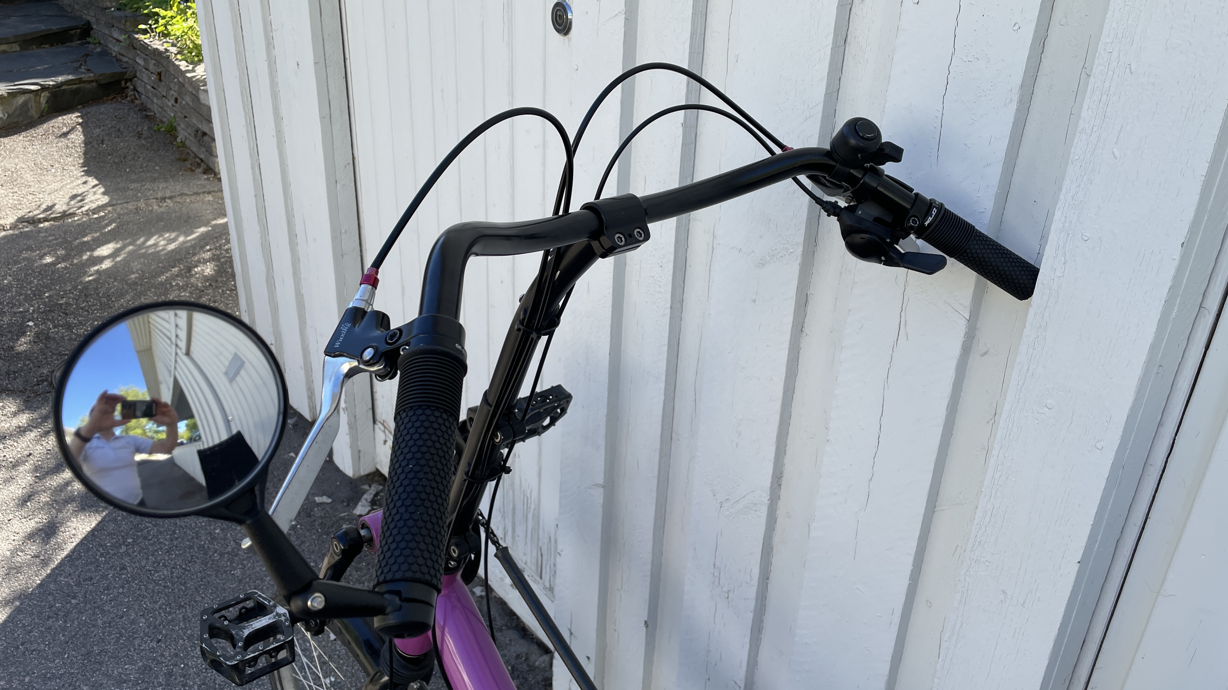

Laitoin tuota Fillarivelholta osatamaani HP:n Spiritiä itselleni sopivaan kuntoon. Vaihdoin isomman peilin, jarrukahvat ja vielä vaihtajan sorminapsuversioon ja asensin samalla Hasen kampienlyhentäjät, jotka tuolta kaapin pohjalta löysin. Nyt näyttäis olevan kampien pituus noin 152 mm. Mukavahan tällä on kauppareissuja ajella, kun on jousituksetkin edessä ja takana.
