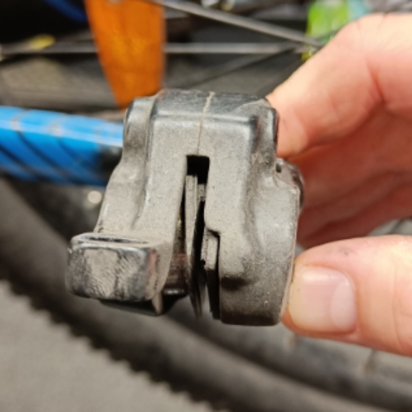

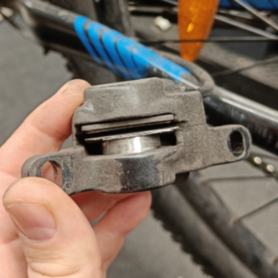

Kaveri korjas ja säätin tapaus jossa kaveri ei todellakaan osannut asentaa jarrua oikein. Mäntä onneksi ei ollut vaurioitunut, vielä ja suostui painumaan takas sisään ilman että nesteet tuli pihalle.
Jarrusatula oli asennettu prikoilla liian korkealle jonka seurauksena jarupala ei kulunut tasaisesti ja lopulta väänsi männän kieroon. Tästä selvisi vielä uudella levyllä ja paloilla.

Luulis, että tuosta on lähtenyt melko paha ääni. Jo pidempään.

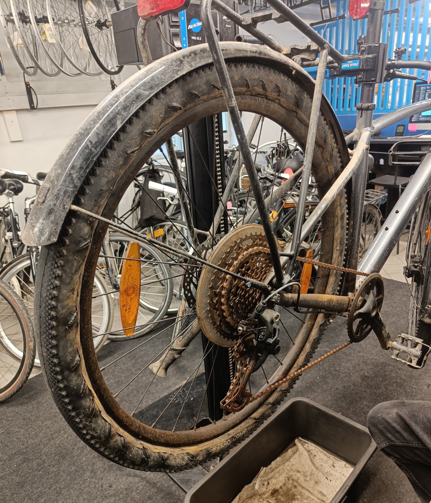

Tiedän et reijät vanteessa on tapa keventää, mut en ollu tietoinen et sitä tehdään renkaiden kanssa myös
Se on tuollainen myös toiselta puolelta

Voimansiirrosta näkee myös hyvin mitä Helsingin harjasuolatut pyörätiet tekevät voimansiirrolle. Ylimitoitettu suolaliuoksen käyttö on yksi syy miksi olen vähentänyt omaa talvipyöräilyäni, tai ainakin pyrkinyt välttämään harjasuolattuja reittejä.

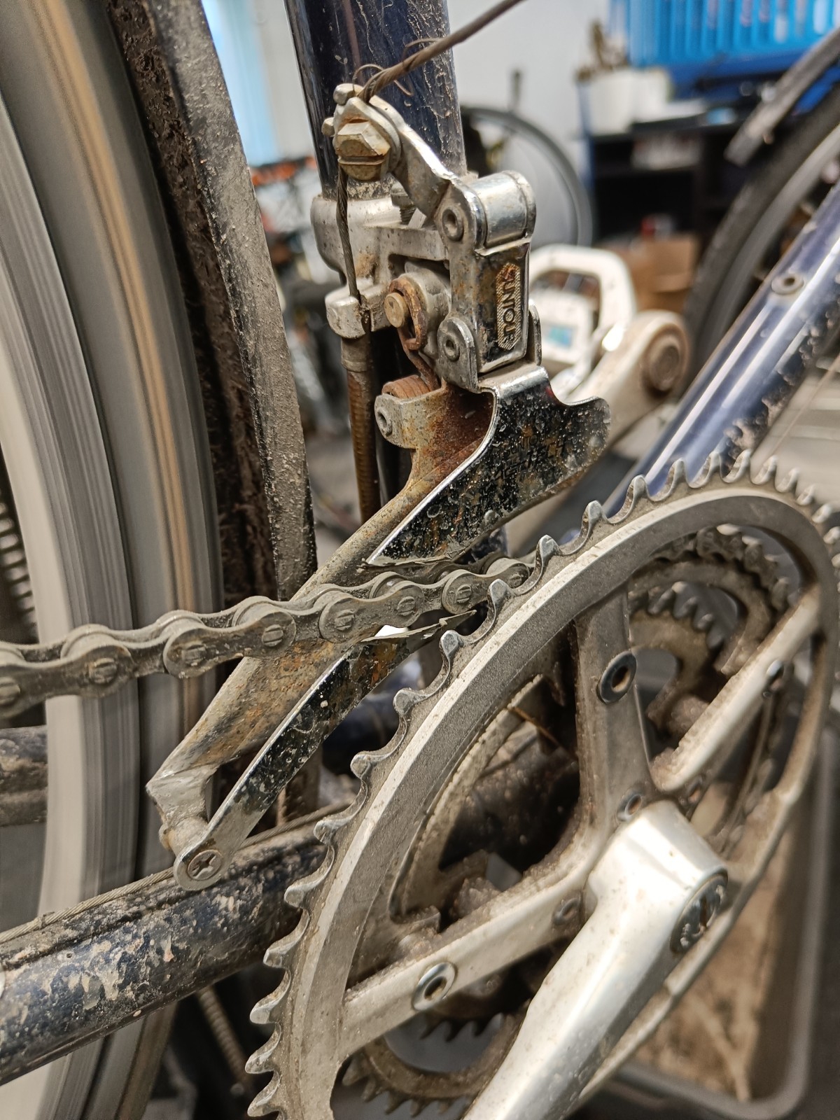

Olen nähny aikasemmin vain lovia joita ketjut on syönyt etuvaihtajaan, mut tämä veijari on kuluttanut toisen kyljen puhki :shock:

Onkohan käyttäjä ollut kuuro, tai ajellut vaan luurit korvilla . Aika kauan on saanut rohistella menemään, että tuolleen kuluttaa etuvaihtajan puhki.

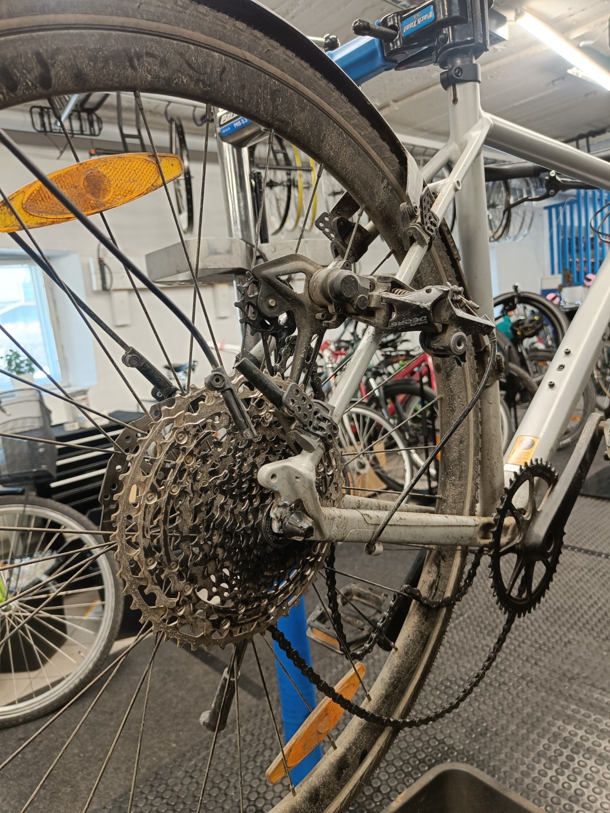

Tällainen klassikko tupsahti liikkeeseen
Tässä olikin päästy tavallista pidemmälle, mäntäjarrutus on aina hyvä ratkaisu.

Käykö näin jos ketju tippuu isoimmalta rattaalta?
