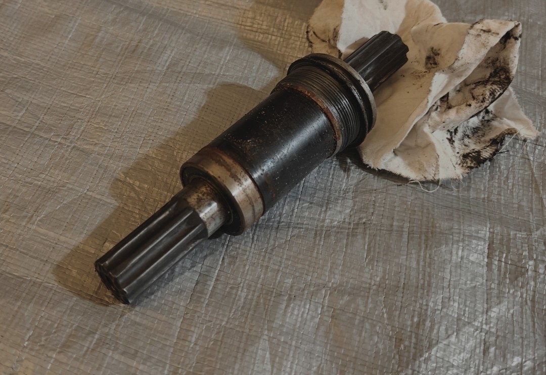

Kammen ja laakerin sisäkoolin väliin tulee yleensä jotain holkkeja, ainakin tässä minun kampisetissäni oli. Muuten ottaisi ratas kiinni runkoon, kuten Wacky sanoi. Ja tuon netistä ottamani kuvan mukaisissa seteissä on kai yleensä holkki myös laakerien sisäkoolien välissä.
Mutta veikkaan että tämä minun laakeripakettini vaatii tuon "erikoistyökalun" irrottamiseen. Pitää sellainen hommata, tai muokata tavallisesta.

Tässä vähän kattavampi kuva koko setistä:
Minulla oli lisäksi kammen ja laakerin sisäkoolin välissä leveämpiä holkkeja. Tässä kuvassa on kai vain nuo ohuet rinkulat.
Kun nyt erilaisia kampilaakereita ihmetellään niin tässä myös 48-urainen BMX-akseli, joka on pelkästään muotosulkeinen, eli ei mitään kiilautumista nelikantin tapaan eikä puristusta kammella kuten tuossa 8-uraisessa.

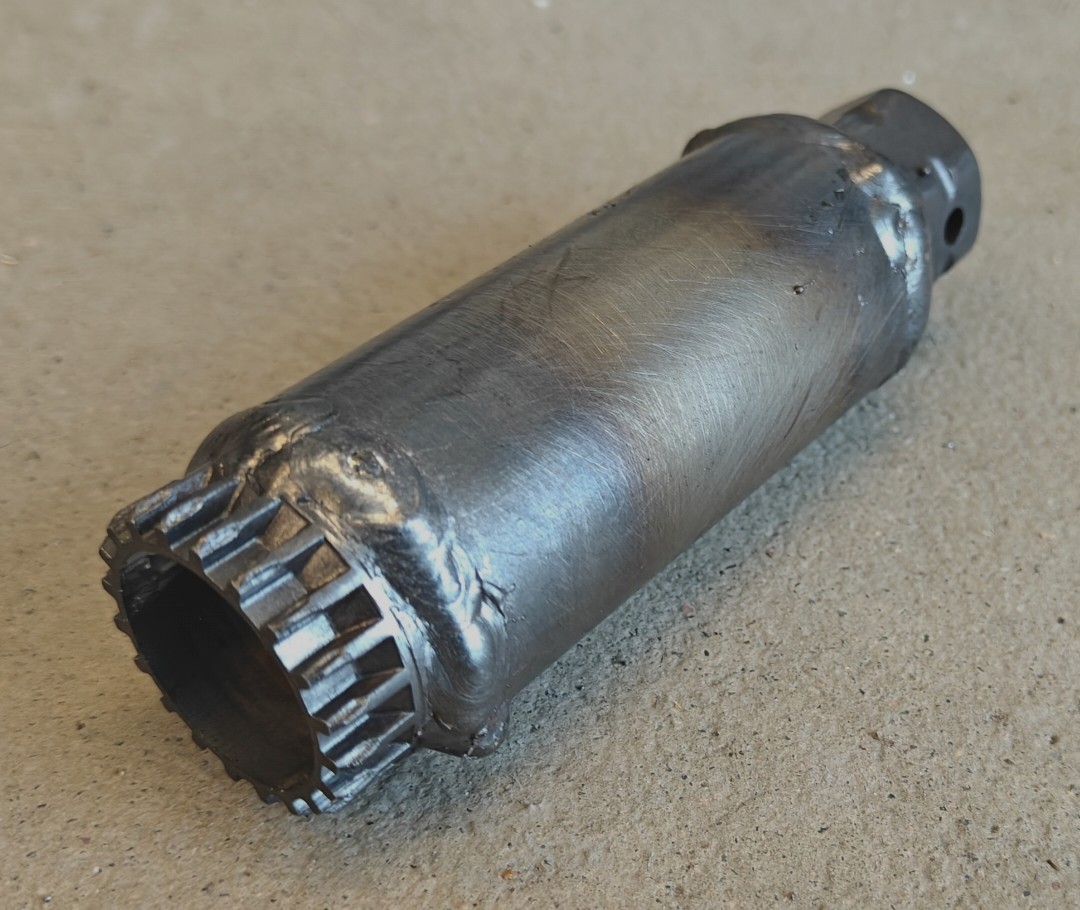

Päädyin pidentämään vanhaa hylsyä
Kannattaisiko tätä yrittää karkaista? Hylsy oli itsessään aika kovaa, mutta jatkopala ihan perusterästä. Hitsatessa meni aika lämpöiseksi ja hylsyn karkaisu varmaan kärsi.
Re: BMX-tyylisen kampilaakerin irroittaminen
Mun mielestä ei kannata yrittää karkaista. Keskiötä vasten tulevia hampaita on paljon, eivät joudu koville. Eiköhän toinenkin eli vääntövarteen kiinnittyvä pää kestä. Keskiosa kestää varmasti, vaikkei olisikaan lujaa.

Onneksi olkoon.
Työkalu ilmeisesti kesti hyvin karkaisemattakin. :)

Tämä aukesi onneksi helposti. Joskus teräksiset keskitysrenkaat ovat teräsrunkoon kiinni ruostuneet ja niitä ei meinaa saada millään irti. Silloin on hyvä laittaa pultti (taitaa olla M8-hienokierre yleensä) hylsyn läpi kiinni akselin päähän ja estämään hylsyn hyppääminen pois paikaltaan.
Viestit: 2047
Juu. Pultilla saa tehtyä hyvän pidon ja tarvittaessa keskiömuhvia voi lämmittää mikäli pistää pahasti hanttiin.

Mistä saa (oikean mittaisen) M8 hienokierrepultin juhlapyhän sunnuntaiyönä?

Vilijami kirjoitti: 23 Helmi 2026, 10:07
Tunnustan käyttäväni normaalin kierrenousun pulttia :roll: se kiertyy kampiakseliin sen verran, että se auttaa pitämään hylsyn paikallaan. Ja luulen 8.8-pultin kärsivän ennen kuin kampiakselin kierteet kärsivät.

Aika hyvin on keskiöt irronnut (eilen viimeksi), kun laittaa keskiöhylsyn Ingersoll Randin 1000Nm iskevään pulttipyssyyn ja nojaa koko 100kg massalla painetta hylsyyn. Suunta on tällöin arvattava oikein, muuten hylsy ja/tai keskiömutteri särkyy, kun painaa napin pohjaan.
IR 1/2” pulttipyssyn ostin parikymmentä vuotta sitten. Parhaita työkaluostoksia.
