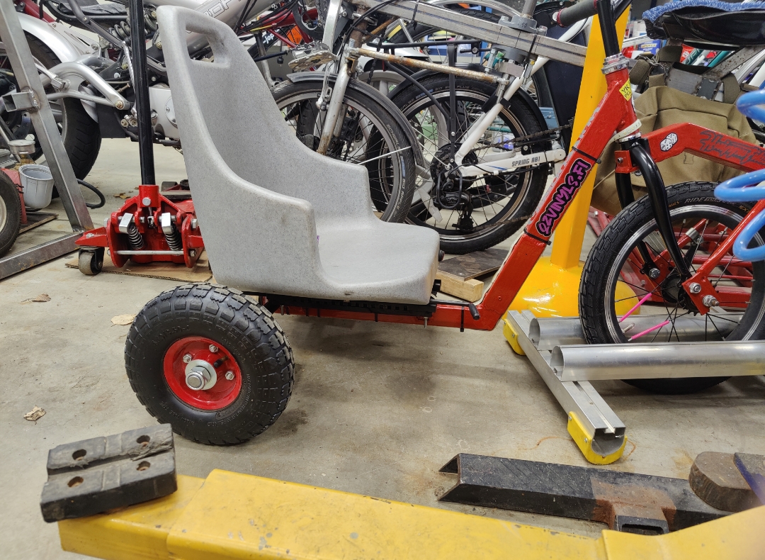

Nyt on maali pinnassa ja akku+ledinauhat asenneltu. Piikkipolkimet ja hyvät gripit.
Menee kuulemma ens viikonlopun tuninkinäyttelyyn :D

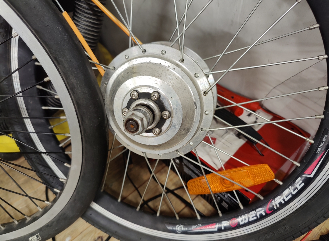

Tälle taittosähkärille ei oikein ole löytynyt käyttöä/käyttäjää, mutta on siinä toimiva sähkötekniikka. Lapsenlapsi on pitkään haikaillut luisuttelukolmipyörän sähköistystä. Siispä taittosähkäri pääsi osien luovuttajaksi.

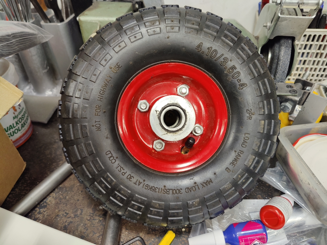

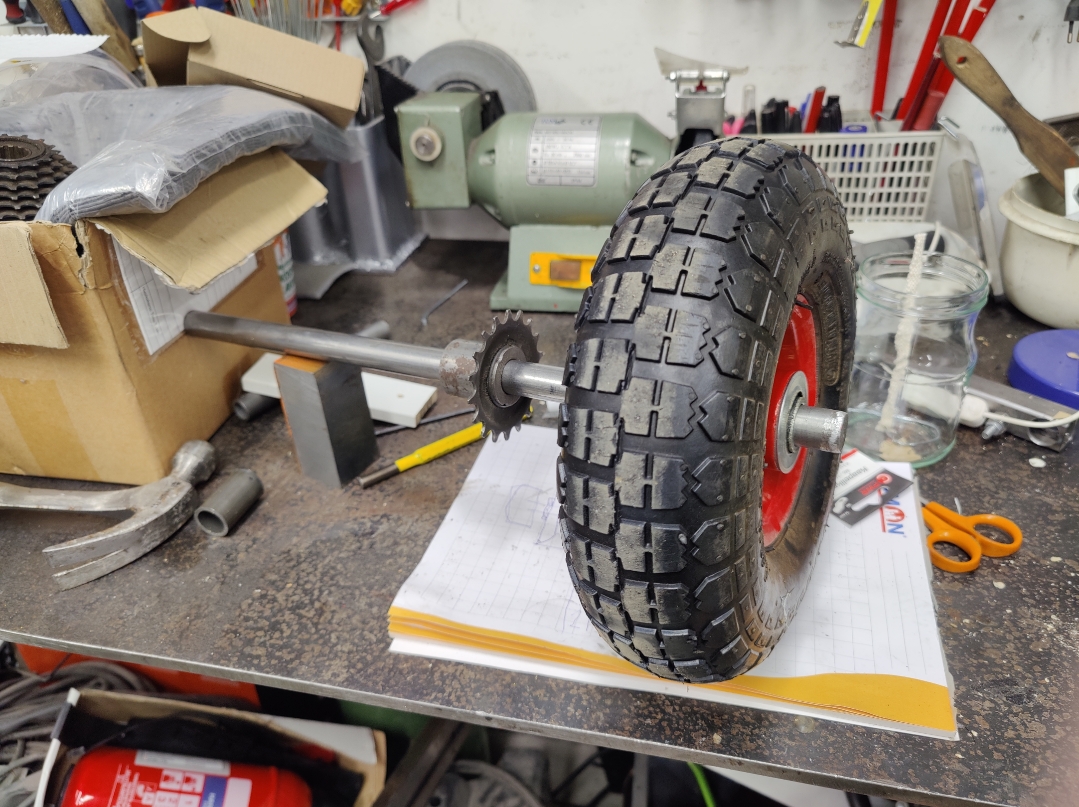

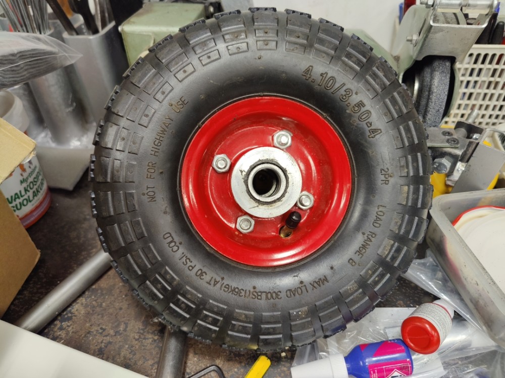

Nyt tarvitaan ehdotuksia. Miten kiinnitetään tuollainen kottikärryn vanne akseliin kiinteästi, mutta irroitus mahdollisuudella?
Laakerin hitsauksella jäykäksi ja hitsauksella akseliin kiinnityy kyllä, mutta irroitus on ikävää.
Tuon ketjurattaan holkki akseliin onnistunee top-ruuveilla?
Viestit: 7804
Re: Drift Trike
Vanne halkeaa pulteilla ja laakerit on todella väljät.

Niin tässähän on säilymässä polkuetuveto ja tulossa sähkötakaveto. Napamoottori irroitetaan pinnoista ja jarrulevyn paikalle tulee ketjuratas.

Runkoa jatketaan, jolloin taka-akselin paikka siirtyy taaemmas. Akun paikka poikittain taka-akselin yläpuolelle.

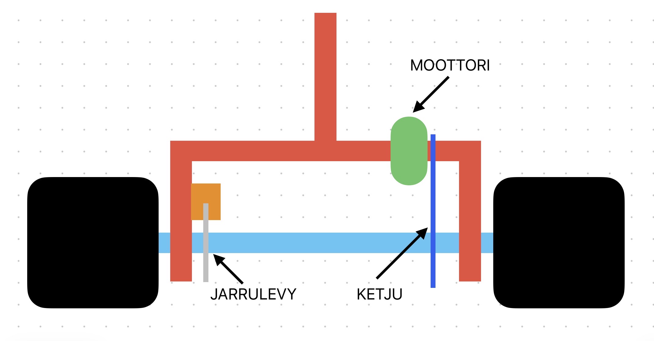

Viestit: 1986
Re: Drift Trike
Öh
Eikös ratas kuuluisi kiinnittää vanteeseen?
Vaikea näitä toisen suunnitelmia toki on aina parista lauseesta hiffata.
Viestit: 7804
Re: Drift Trike
Totta. Aina pitäs piirtää kuva. Akselista tulee lukkoperä-tyyppinen. Yksi vetoratas ja yksi jarrulevy, jotka kiihdyttää ja jarruttaa molempia renkaita.
Muoks. Kuvaan tuli moottori ketjun väärälle puolelle.
