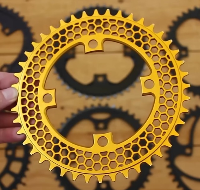

Tuolta tm:n linkkaamalta sivulta näyttäisi saavan kahdenlaisia eturattaita. Kummissakin on viisi kiinnitysruuvia, mutta toisissa "bolt circle" on 110mm ja toisissa 130mm. DF:ni eturattaissa on myös viisi kiinnitysruuvia. Mittasin, että kahden ruuvin välinen etäisyys on noin 65mm. Kumman kokoisella kiinnityksellä minun tulisi siis tilata rattaat?

Re: Mistä saa isoja eturattaita?
