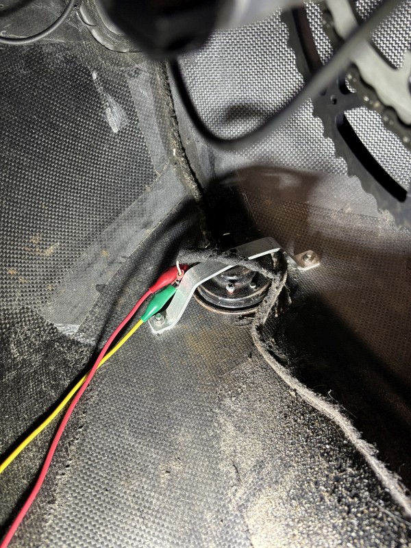

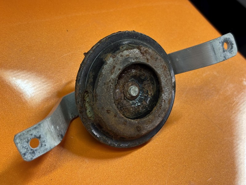

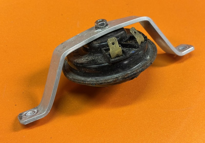

A7:n äänimerkki (tööttö) lopetti viime vuonna ääntelyn, ja nyt uuden ajokauden kynnyksellä syy piti selvittää. Epäilykseni oli, että olisin polkaissut töötön johdon poikki jossain vaiheessa kinneristä ulos jumpatessa. Onneksi tämä osoittautui vääräksi arvaukseksi, sillä yleismittari kertoi sähkön kulkevan töötölle asti. Siispä itse tööttö oli vainaa. Tarvii huomenna poiketa etsimässä uutta Motonetistä tai Puuilosta tai jostain muusta kaupasta, toivottavasti löytyy sopivan kokoinen.

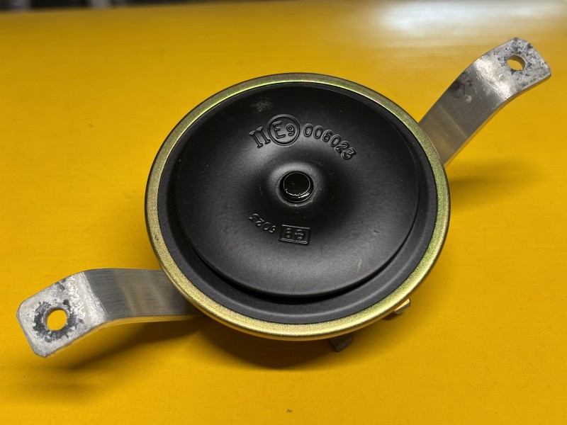

Uusi tööttö löytyi Motonetista: https://www.motonet.fi/tuote/aanimerkki ... JMEALw_wcB

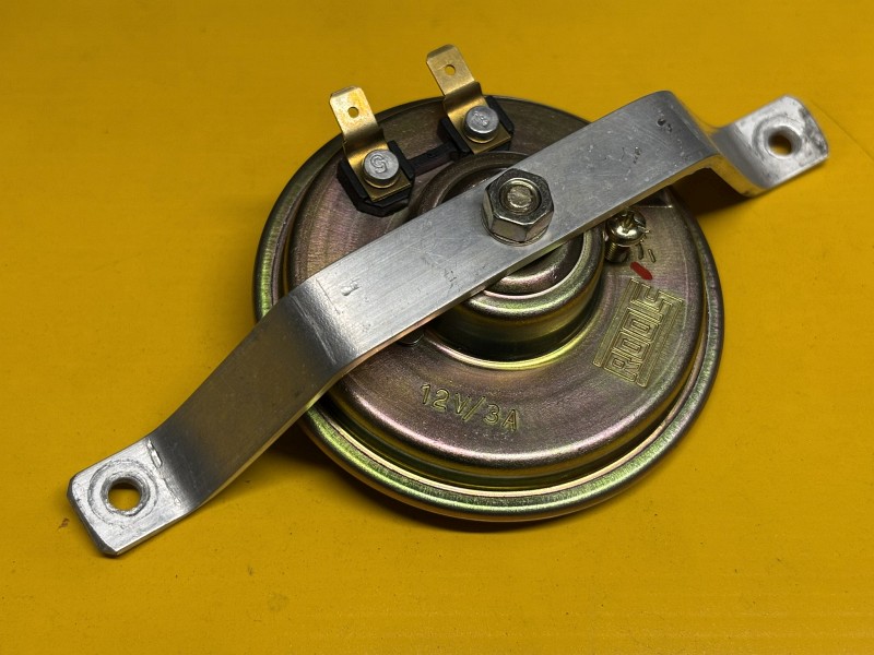

Halkaisija oli isompi kuin edellisessä yksilössä, mutta mahtui kuitenkin kiinnitysrautaan.
Nyt toimii eli ääntä lähtee!
