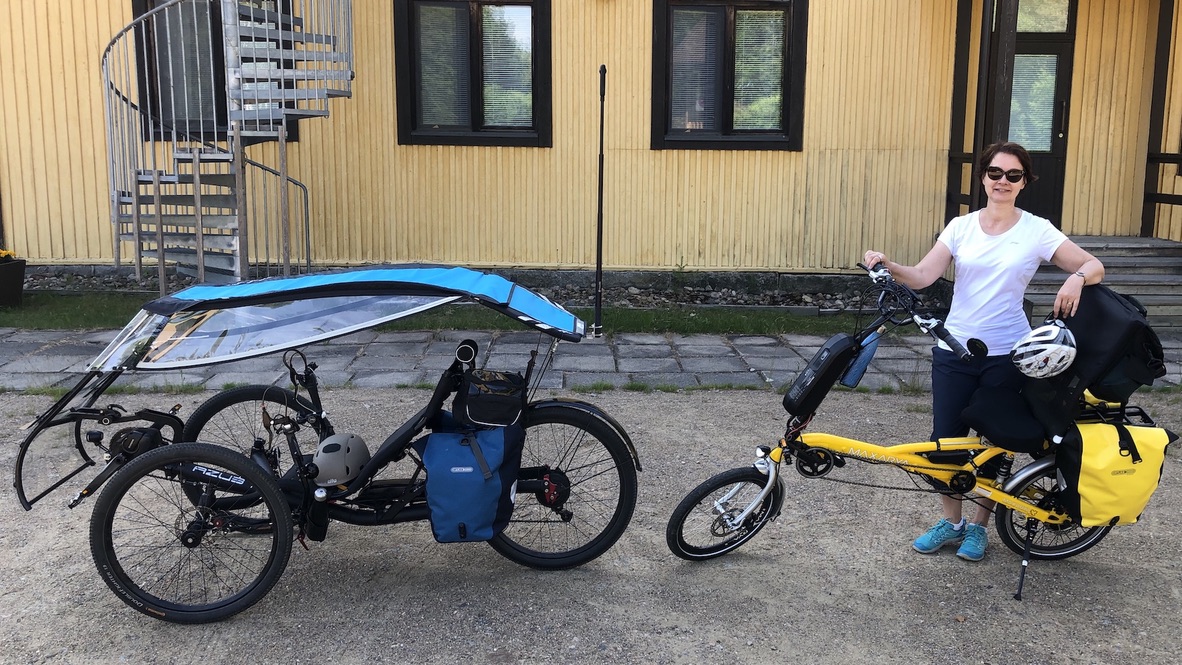

Re: Arcus II projekti keskeytetty
Tervehdys
Ilmoitan näin julkisesti, että Arcus II-III-kateprojekti on keskeytetty. Hommasin Joutaan Veltopin katteen, jota taannoin jo yhdessä alla olevassa kuvassa näkyvässä Azubissa jo kokeilin ja mm. Puumalan reissulla hyväksi havaitsin. Elämäntilanteet muuttuu, eikä rakentamisaikaa, eikä -intoa ja -paikkaa nyt oikein ole ja pyöräilemään pitää päästä.
