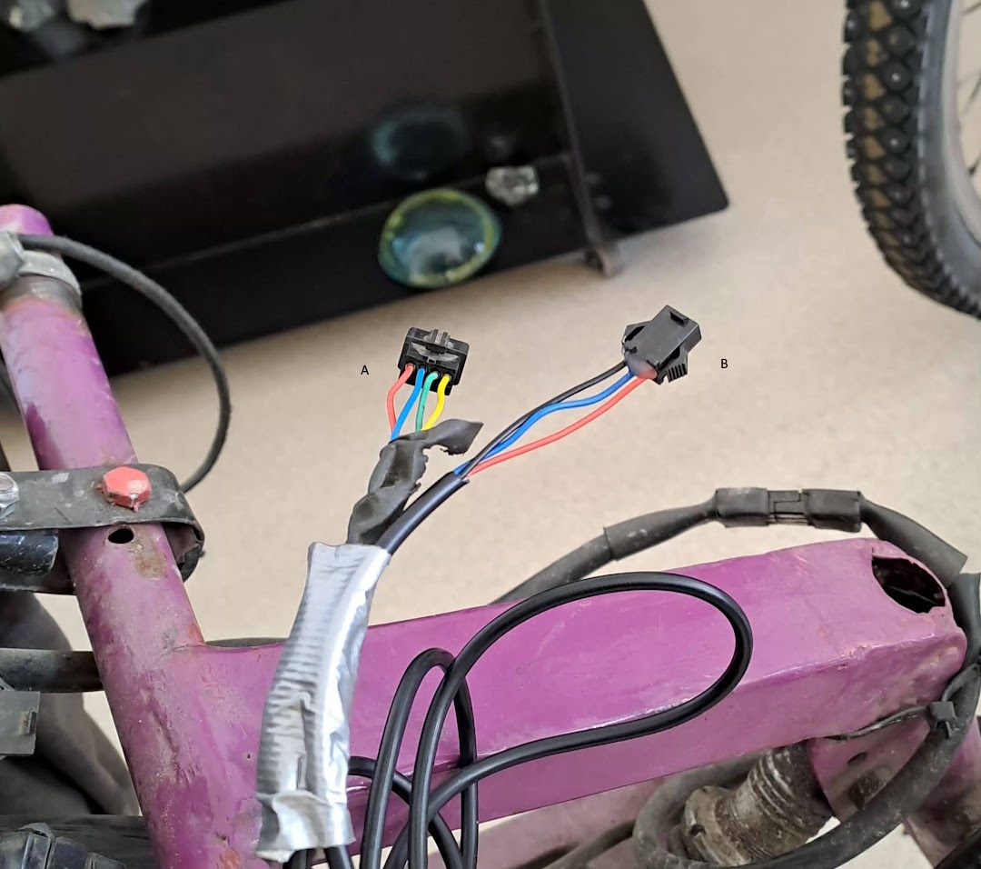

Olen ajellut sähkövarusteisella SH26:lla, kun muut jäljellä olevat sain siirrettyä Espoon Automuseoon. Homma on toiminut hyvin, mutta sähkönsiirto on ruvennut oikkuileen. Joskus sähkö kytkeytyy itsestään päälle, joskus taas ei mene ollenkaan. Tilasin netin kautta uuden kytkimen, mutta kytkinpistoke onkin siinä erilainen vain kolmijohteinen, kun vanha on nelijohteinen. Voinko kytkeä vanhan pistokkeen uuteen juottamalla keltaisen ja vihreän johdon mustaan? Lähtisikö toimimaan?

Ja siis punainen ja sininen omille paikoilleen.

Kolmijohtimisessa värit on punainen plus (+), musta maa (-) ja sininen signaali 0-5v.
Nelijohtiminen on arvoitus? Miksi ylimääräinen johto? Onko kaasukahvassa jotain muuta pelkän kaasun lisäksi, esim. joku kytkin?

Vanhassa kaasukahvassa on merkkivalo, jota uudessa ei ole.

Mitä merkkivalo ilmaisee?

Merkkivalo syttyy, kun virta kontrolliyksikössä käännetään päälle

No pitäiskö se entinen kaasukahva purkaa ja katsoa mihin johdot menevät? Ota kuvia, niin voidaan mietiskellä.

Voisi ehkä katsoa vastusmittarilla miten vanha kahva toimii, ja hakea sitten vastaavat johdot uudesta.
Tai Copilotin mukaan kahvassa on hall anturi, ja sisään menee +,maa ja ulos tulee jännite signaali. Eli vanhasta pitäisi hakea ne + ja maa ja signaali jännitemittarilla, ja uuteen taisi olla dokumentoitu missä ne on?
