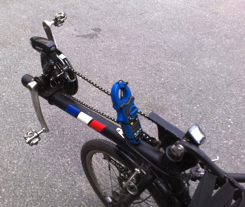

Osta Sakari tuollainen pihtimittari ja laita kiinni pyörääsi niin, että voit seurata ottovirtaa ajon aikana. Saadaan heti arvio moottorin tehosta oikeassa käytössä, piikkivirroista suorakytkentäisessä lähdössä paikoiltaan ja hyötysuhteesta ajon aikana. Jokainen sähköajoneuvon kuljettaja tarvitsee tuollaisen, jotta ajellessaan voi oppia jotain sähkön luonteesta. :)
Ostinpa Biltemasta tuon pihtimittarin, mutta en ole vielä ehtinyt sitä kunnolla kokeileen. Miten se oikein toimii ja mihin kohtaan se pitäisi asentaa? Nämä sähköasiat ovat edelleenkin minulle kovin metafyysisiä, kun en ole saanut niihin minkäänlaista koulutusta. :oops:
Viestit: 14433
Re: Huomioita sähköavusteisella nojakilla ajamisesta
Mihin tahansa kohtaan virtapiiriä asetat pihdin virtajohdon (yhden) ympärille ja asetat DCA mittauksen päälle. Kalibroit mittarin ja alat tuijottaa näyttämiä.
Koska tuollainen tasavirtapihtimittari perustuu magneettikentän mittaamiseen, se täytyy kalibroida, eli painaa kalibrointinappia kun pihti on paikallaan mittauspaikallaan, mutta virtaa ei kulje. Kalibrointi nollaa näyttämän. Sitten kun kytket virran, mittarin näyttämä kertoo pihtien lenkin kautta kulkevan virran ja sen suunnan.
Johtimessa kulkevan tasavirran aiheuttaman magneettikentän mittaaminen perustuu HAL-anturiin ja on hyvin herkkä ulkoisille magneettikentille, siksi tuo kalibrointi joka kerta. Jollei kalibrointi nätisti nollaa näyttämää ja jollei se virran katkettua ole jälleen tasan nolla, on mittari rikki. Minulla oli ensimmäinen kappale rikki ja jouduin sen käymään vaihtamassa. Tämä uusi pelaa hienosti.
Jotta voit ajon aikana tarkkailla moottorin ottamaa virtaa, mittari kannattaa teipata näkyvälle paikalle, siksi joutunet asentamaan paksusta johdosta lisälenkin, jonka kautta moottorin ottama virta kierrätetään mittarin silmukan kautta.

Asensin mittarin kiinni näkökenttään. Vaati tukevahkoa johtolenkkiä yli 2 metriä.
Tapahtuuhan kalibrointi REL-painikkeella? Tein pienen koeajon. Kun asensin valitsimen kohtaan 40 A, heilui näytöllä moottorin vetäessä lukema 12. Akku oli täyteen ladattu. Teen iltapäivällä pitemmän kruisailun kaupungilla ja kerron sitten lisää. :mrgreen:
Ajelin tänään 30 km lenkin Jyväsjärven ja Tuomiojärven kieppeillä SH11:llä. Normaaliajossa pihtimittari näytti keskimäärin lukemaa välillä 6 - 8 A. Polkeminen vaikutti yllättävän vähän lukemaan. Hetkellisesti liikkeelle lähdettäessä polkien ja moottorilla mittari näytti lukemaa 16 A. Viimeisessä nousussa Wessmannin mäessä oli koko ajan nopeus 11 km/h ja lukema mittarissa 11.
On jo toistuvasti käynyt niinkuin nytkin, että yhden akun lataus minun ajotavallani riitti 20 km:n matkaan.
Omapaino on 82 kg, nojakin paino varusteineen ~ 23 kg, akkujen ja moottorin paino ~ 18 kg

En ole varma näinkö oikein, mutta oliko kuvassa se johto pihdin leukojen välissä. Riittää, kun virtajohdin menee pihdin muodostaman renkaan läpi. Rautasydän johtimen ympärillä ryöstää magneettivuon ja johtaa sen HAL-anturille.
Joo, näit oikein. Luulin, että johto pitää asettaa pihdin leukojen väliin. Hyvä, kun ei tartte, eikä tarvitse huolehtia, että se siinä pysyisi. :mrgreen:
Kyselin jo tuossa aiemmin, että tapahtuuhan kalibrointi mittarin REL-painikkeella?
Minulla nollausnappi on keltainen, siinä lukee Zero ja se piippaa, kun sitä painaa. Tämä minun mittarini on toisen näköinen kuin kuvassasi. Arvaisin, että se on myös sinun mittarissasi se keltainen nappi. En näe kuvasta mitä siinä lukee.
