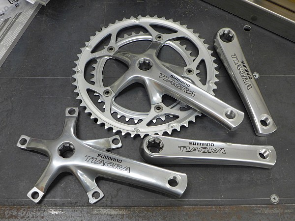

Mutta jotain konkreettista sentään sain aikaankin, eli 140-milliset terpalle ja VeloWagonille:
Hmm, kas vaan, alkavat nämäkin kaksi kinneristiä jo vastata 140-millisten houkutuksiin - no ainakin koemielessä...

Ei koemielessä vaan ihan vakaasti harkiten ja tosissaan :)

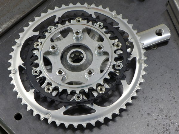

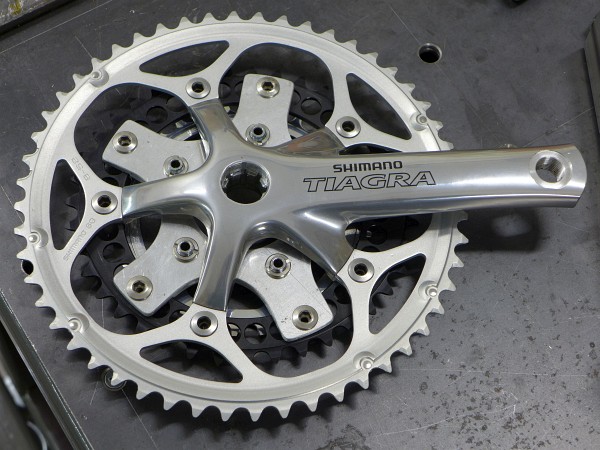

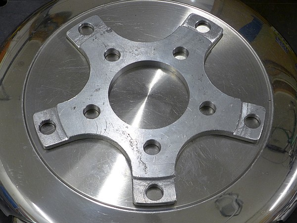

Terpan 2->3 ratasadapterista tuli sitten tällainen:
setti edestä.jpg (113.15 KiB) Katsottu 6734 kertaa
setti takaa.jpg (116.7 KiB) Katsottu 6734 kertaa
Aihiona 6 mm:n alumiinilevy. Ei mikään taideteos, mutta piiloonhan tuo Mangon kopan sisuksiin tuleekin :D .

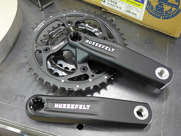

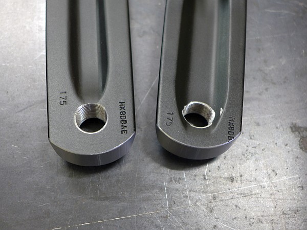

Yllätystieto tuli Nokialta - Truvativ Howitsereihinkin on nyt lyhennysmahdollisuus. Keskiö löytyi Nallen romulavalta.
Kiitokset Nallelle tästä!
Nyt saatiin Hussefeltit lyhennettyä. Pituudeksi tuli eksoottinen 147 mm, kun pitempi ei mahtunut, ja lyhyemmässä reikä olisi lyhentynyt liiaksi kammen takana olevan kevennysuran takia. Kevennysurat olivat kammissa kovasti erikokoiset. Mutta koska kyseessä oli tuhdit DH-kammet, niin kierteelle jäi nyt riittävästi mittaa kumpaankin.
