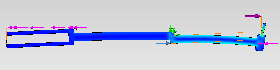

Eiks ton pyörän etusosan vois tehdä noin = että se etupuomi on etuvetoisessa epäsymmetrinen siihen emäputkeen saakka? Miksei siitä tietysti eteenpäinkin - mutta toi suoran putken esimerkki ei nyt oikein tähän kuudeesporttiin käy.
Voi, mutta pistä myös etupäästä niin lähelle hammaspyörää kuin mahdollista, yhtä suuri ketjuvoima sielläkin päässä ketjua on.
öö. Nyt en tajunnu. Hammaspyörähän on vakioetäisyydellä keskiössä. Eiks idis oo tehdä mahdollisimman suora ketjulinja taittorissalle - vai mitä sää tarkoitat?

Losnan ratkaisu toimii vain suorarunkoisessa. Ketjun taittopyörä ei mahdu jalkojen väliin, jos sen siirtää ulos.
Jukan olisi pitänyt laittaa kuva omasta pyörästään eikä Losnasta. Siinä on runko siirretty ketjulinjalle.
Losnassa runkoa on siirretty vain kauemmas ketjulinjasta ja taittopyörää ulommas. Pyörä on kaunis ja kääntyy tiukemmin, mutta ketju taivuttaa runkoa enemmän.
Taittopyörä on rungossa kiinni, joten keulapuomin pitää olla oikealle vino ollakseen mahdollisimman lähellä ketjulinjaa.
Jep. Ketjua ei voi siirtää, eikä hammaspyörää. Siirretään sitä jäljelle jäävää osaa, eli runkoputkea. Kuvassa se on emäputken vieressä niin lähellä ketjua kuin mahtuu, mutta toisessa päässä, eli keskiön juuressa, turhan kaukana.
edit: on tuossa kuvassa sellainenkin vika, että mikäli keskiö on keskellä pyörää niin emäputki on reunassa.
Pistä osat keskelle ja runko reunaan, ketjun viereen.

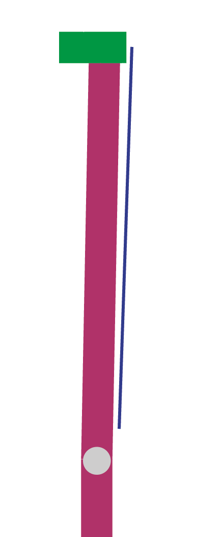

Nyt siis tajusin tän.
Se menisi siis näin?

Ei, kun aiempi oli parempi, mutta emäputki pitää olla vasemmalla. Idea on, että takapakan määräämä ketjulinja tulee mahdollisimman läheltä etupuomin takapäätä. Paras olisi, jos ketju tulisi etupuomin läpi keskellä ja eturattaat olisivat myös keskellä kampilaakereita. tällöin ketjuvoima ei taivuttelisi mitään. Tuon rungon voi ajatella kahteen osaan emäputken molemmin puolin. Ketjuvoimia kantava etupuomi niin oikealle kuin mahdollista ja runko emäputkesta taakse päin keskelle emäputkea näin ====–000000––o_____. Kuvassa vasemmalta: takahaarukka, runko, istuin, runko, emäputki ja etupuomi. :)

Piirrän kohta miten tajusin - kahvilla ☺
Tuossa edellisessä piirtoksessa olin siis jo lähellä.
Edit.
Etupuomi voi tulla emäputkesta ulos saman varean kuin se iso rissa. Muuten se ottaa kiinni polvee.
Putkee voi toki litistää.
Siis jotenkin tän kuvan mukaan.

Tässä tuo periaatteellisella tasolla. Materiaalia en tuohon laittanut, joten ainoa asia, jota voit tarkastella on suhteelliset taipumat.
