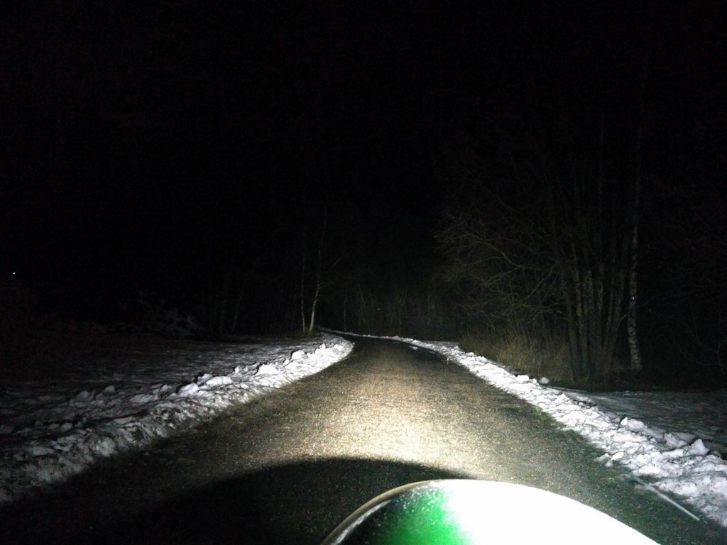

Näillä keleillä ei tunnu mikään valoteho riittävän. Mustaa ja märkää. Jalankulkijat vielä mustissa vaatteissa. Lisäksi kaivonkansien kohdalla olevat kuopat olisi kiva nähdä.
Muutaman euron imukuppikiinnike ja siihen lisävalo kiinni. Valaisee myös osan konepeltiä joten pitäisi näkyä sivustakin paremmin.

Re: Pyörän valoista
Viesti Kirjoittaja rosteri »
No nyt näkyy!!
DF XL
