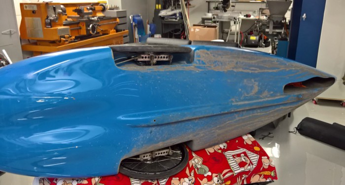

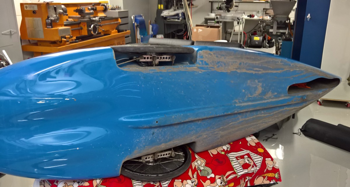

Liittäessäni akkua laturiin huomasin päävirran jääneen päälle ja tyhjähän se oli, ei mitään reaktiota - se siitä lenkistä ja uuden akun kasaus mietintään, kun ei välttämättä herää syvätyhjennyksestä. Pisteenä i:n päälle tein totaaliresetin Cateye Enduro mittariin yritäessäni siirtää kelloa kesäaikaan ja kokonaiskilometrejä ei saa siihen enää takaisin -> uusi mittari, kiitos. Lenkin sijaan päätin sitten vaihtaa kesärenkaat alle.

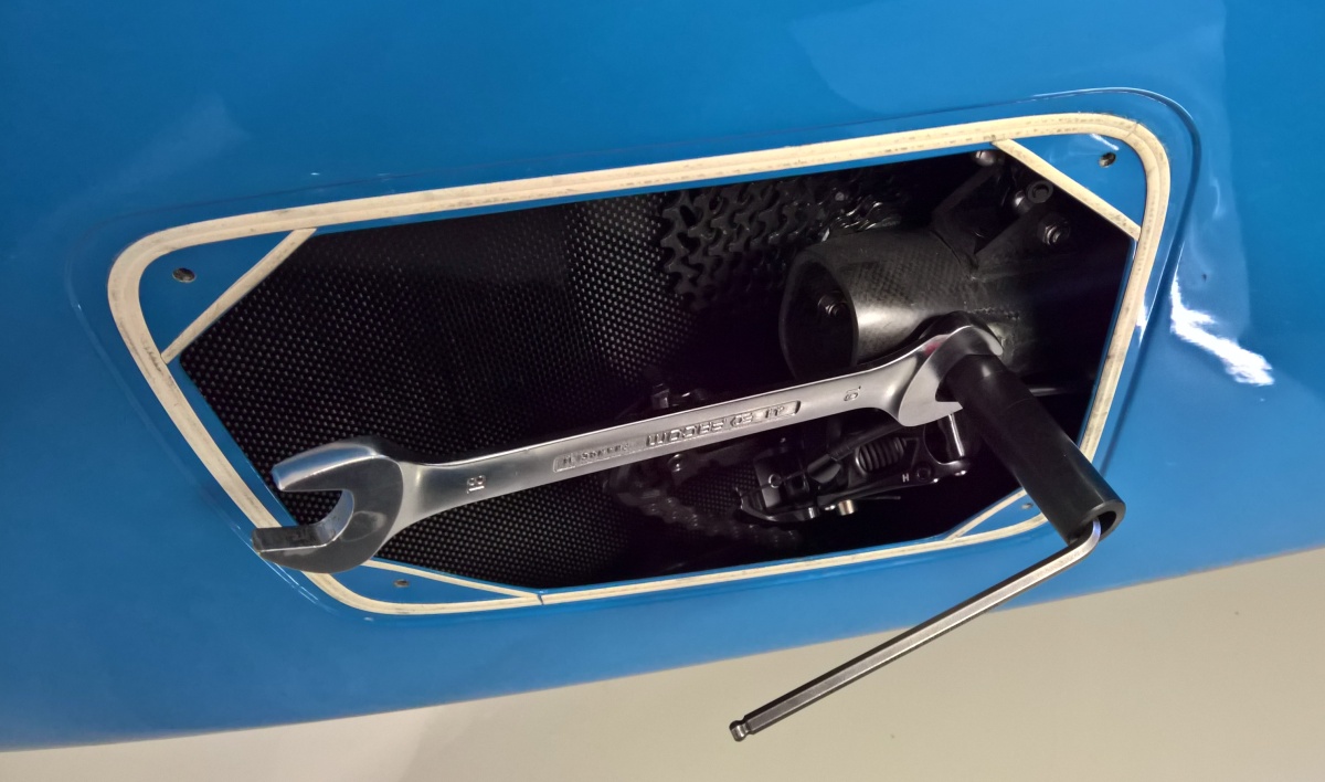

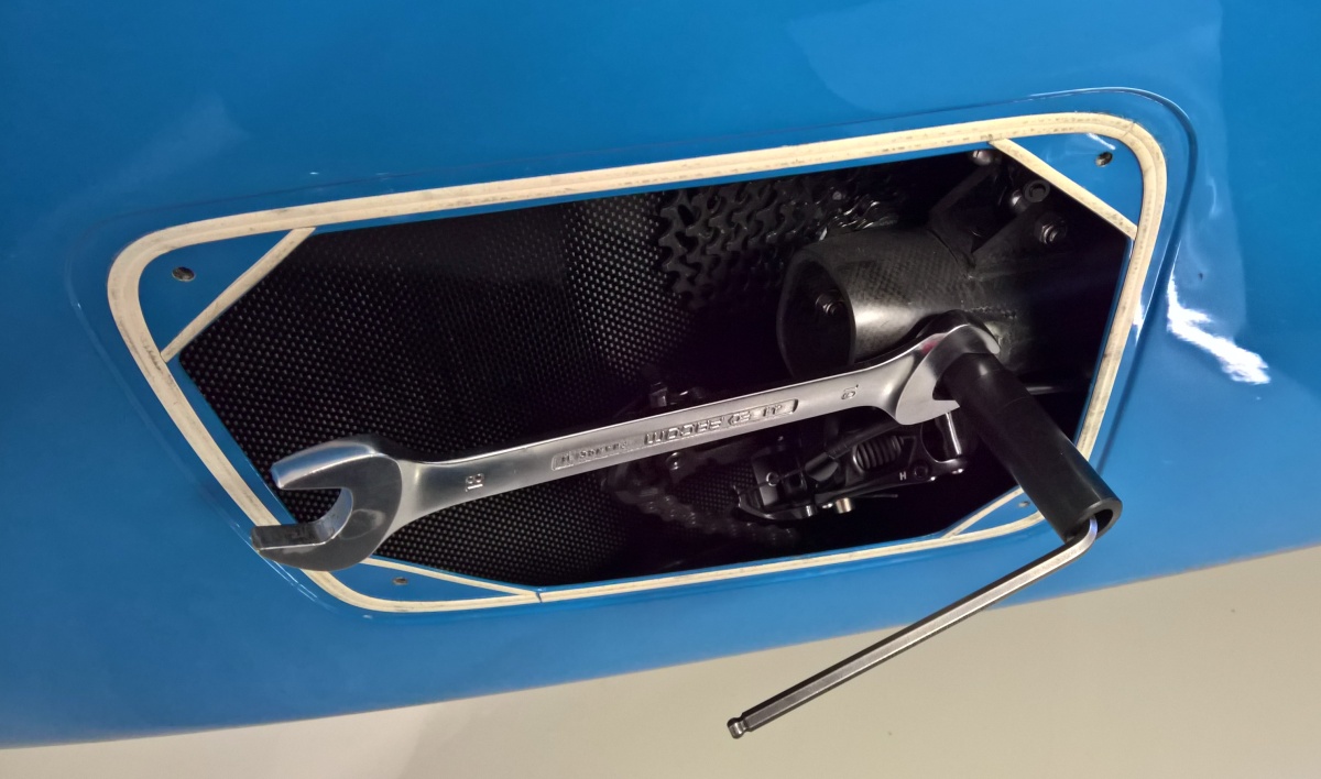

Takarenkaan kotelo on sen verran tiukka, että oma kärsivällisyys ei riitä vaihtamaan ulkokumia rengasta irroittamatta, varsinkin kun hiekkaa varisee sisäpuolta koskettaessa renkaan sisälle. Myös taka-akseli on aika ikävä vetää ulos ja viimeksi joudin tarraamaan siihen lopulta lukkopihdeillä, mikä harmittaa vieläkin. Päätin silloin tehdä sille ulosvetäjän, joten renkaanvaihto alkaa tällä kertaa sorvin ääressä. Eka proto tuntuu toimivan hyvin ja huomenna jatkuu sitten itse renkaiden merkeissä.

Nyt on renkaat vaihdettu, tällä kertaa ilman suurempaa draamaa ja uusi työkalu toimi mainiosti.
Ajettu on... Hinkkasin takakotelon tyhjäksi hiekasta ohuella imurisuuttimella

Asiallisen oloinen ulosvedin. Ei ole vielä tullut takakiekkoa irrotettua kun homma toimii, mutta voisihan senkin jossain välissä tehdä ettei sitten jossain reissun päällä joudu ekaa kertaa sitä ihmettelemään. Sähän voit tehdä nyt tehdä muillekin noita ulosvetäjiä kun kerran olet asian valmiiksi miettinyt :wink:
Itsekin totesin että aika ahdashan se takapyörän kotelo on kun heti alkuun vaihdoin Continentalin SportContact renkaat alle. Se on juurikin niin että varsinkin märällä kelillä renkaan vaihto on paha rasti, kun rapaa ei meinaa saada pidettyä poissa ulkorenkaan sisältä. Myös Stradalla oli tämän kanssa samoja ongelmia vaikka kotelo paljon isompi onkin. Tosin Stradalla tuli sitten käytettyä myös leveämpiä renkkaita, jos sen kanssa olisi käyttänyt jotain 30 mm leveitä olisi homma ollut varmaan aika paljon helpompaa. Siinä mielessä tuo takakiekon kokonaan irrottaminen on kyllä ihan järkevä ajatus, ainakin jos se helppoa on. Tässä videossahan se on jotenkin esitetty:
Eipä tuo nyt kovin näppärältä näytä ainakaan tien päällä tehtävänä. Varmaan sitä olisi syytä harjoitella kotona.
